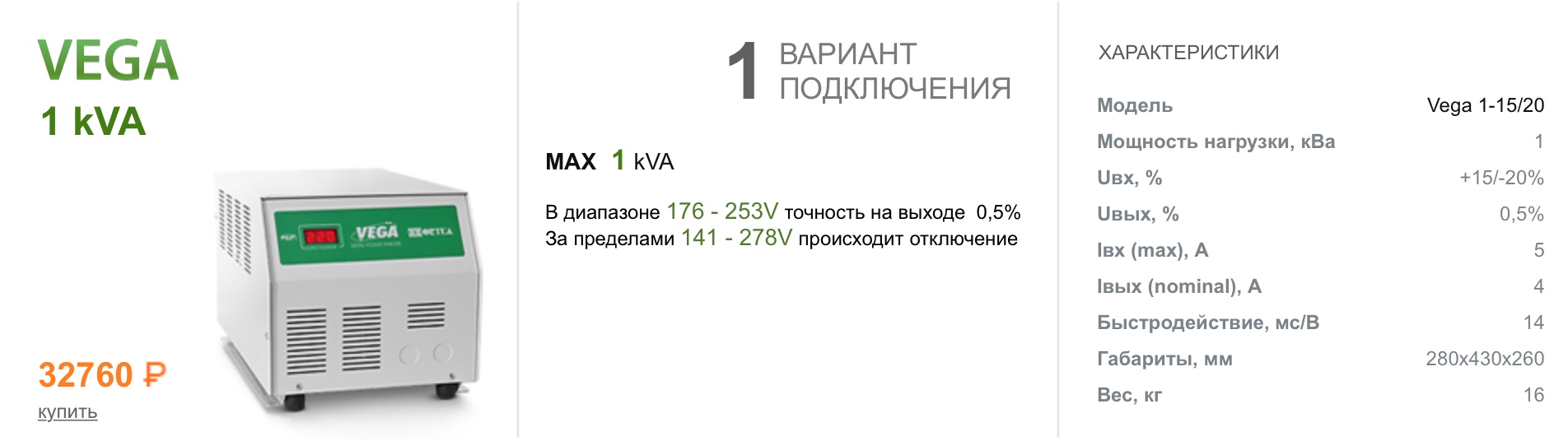

Сообщение Роман Мирошниченко » 30 авг 2016, 17:55
Официальный представитель изготовителя - http://www.ortea.ru/index.html
Электро-механического типа (автоматический ЛАТР).
Выбран для обеспечения "правильным питанием" компонентов стереосистемы.
Ключевые особенности:
- не искажает синусоиду;
- высокая точность стабилизации;
Предполагаю установить его в отдельном помещении (кладовая комната) на выделенную линию, которую собираюсь проложить от подъездного электрощита. Я долго откладывал решение этого вопроса в строительстве своей системы. Хотя проблема питания косвенно возникала не единожды. Теперь я "засучаю рукова" и настроен решительно. Постараюсь осветить процесс здесь. Прошу всех помнить, что я не специалист в данном аспекте, если будут какие-то рекомендации - не стесняйтесь.

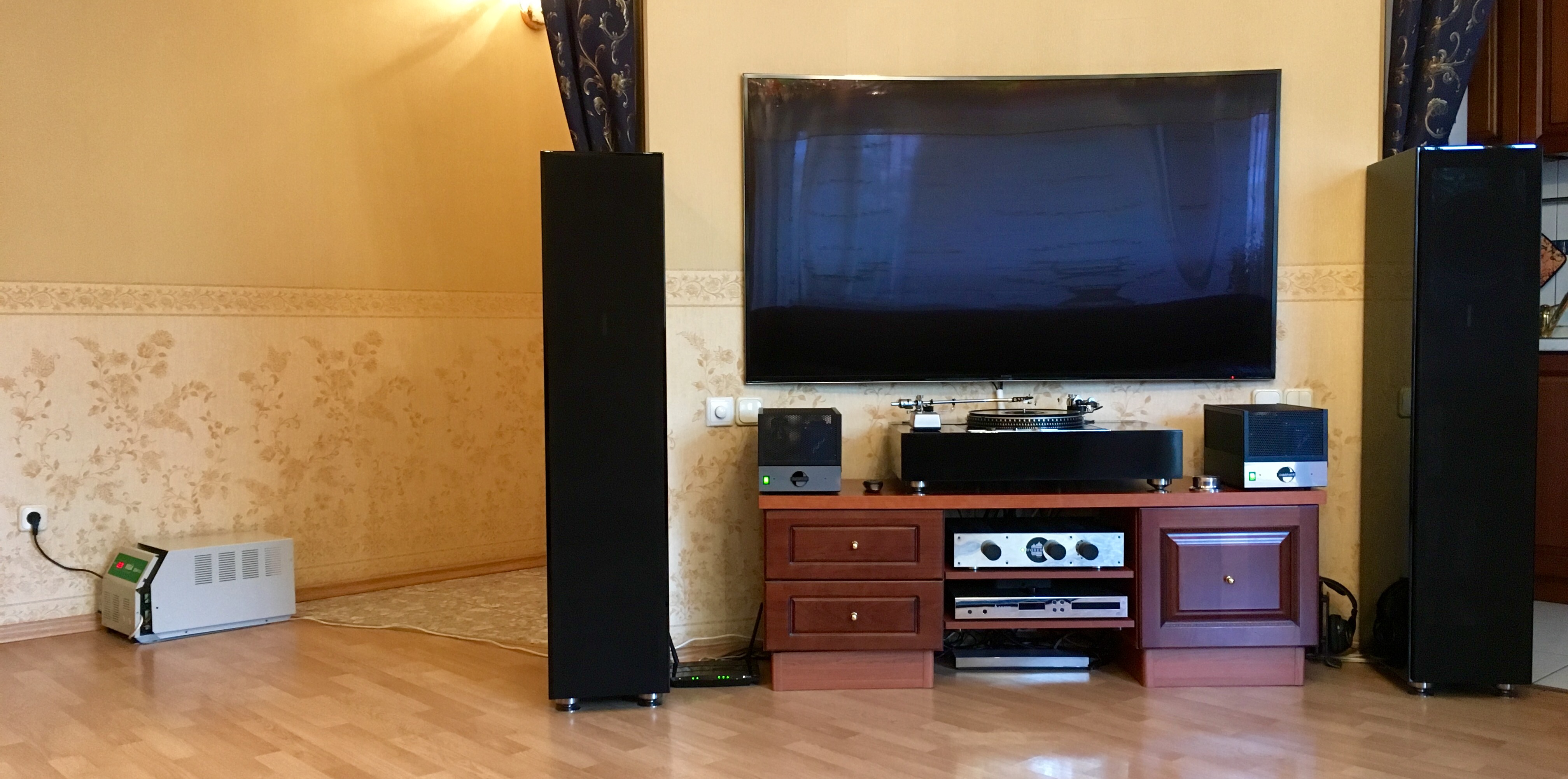

Проба в системе.
Сообщение Роман Мирошниченко » 01 сен 2016, 07:10
Решил подключить пока по временной схеме, очень уж не терпелось посмотреть, сколь значимым будет влияние стабилизированного питания.
Я не могу сказать, что ожидал услышать изменения в звуке. Возможно, я их и почувствую позже, при более тщательном анализе, но не так вот навскидку. А вот скорость проигрывателя... На это я возлагал большие надежды и они не обманулись.
Если раньше скорость не просто "плыла", ее изменения носили ступенчатый характер. На слух уловить это было очень сложно (особенно увлеченному прослушиванием любимой музыки), но по стробоскопу было заметно. Чтобы подстроить скорость, ручку приходилось поворачивать на целое деление шкалы настройки, однако хватало этого не на долго и скорость снова уходила в противоположную сторону. Применяемые же мной до этого стабилизаторы делали данный эффект еще более дискретным и от того, уже заметным и на слух. Поэтому ни один из них и не прижился, а я пошел на столь серьезные затраты.
Теперь же скорость ПОЧТИ застыла. Колебания едва различимы и компенсировать их ручкой настройки просто невозможно - чувствительность механизма регулировки не позволяет.
Я думаю, причина колебаний связана уже с механикой проигрывателя. Здесь уже нужны более точные и стробоскоп (вспоминаем изделие Яна) и регулятор изменением частоты тока (регенератор). И конечно я буду этим заниматься, но уже в другой теме.
