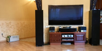

Предполагаю установить его в отдельном помещении (кладовая комната) на выделенную линию, которую собираюсь проложить от подъездного электрощита. Я долго откладывал решение этого вопроса в строительстве своей системы. Хотя проблема питания косвенно возникала не единожды. Теперь я "засучаю рукова" и настроен решительно. Постараюсь осветить процесс здесь. Прошу всех помнить, что я не специалист в данном аспекте, если будут какие-то рекомендации - не стесняйтесь.

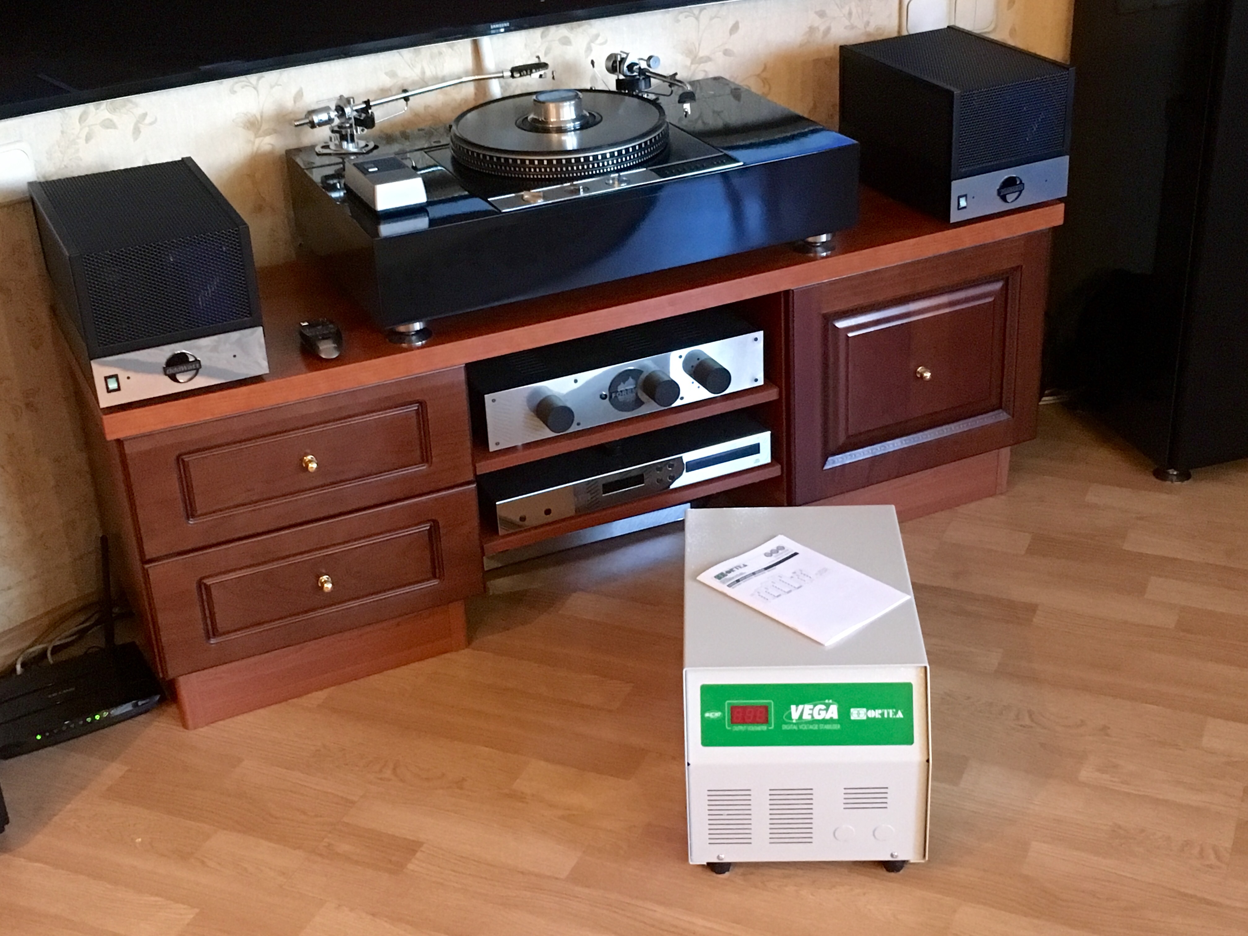

Вид у стабилизатора утилитарно-профессиональный. Ни выключателей, ни каких-либо проводов для подключения, ни даже отверстий для их вывода (они под заглушками). Только вентиляция. Внутри для подключения клеммная группа.
Устройство больше похоже на электрический шкаф, нежели на бытовой прибор.

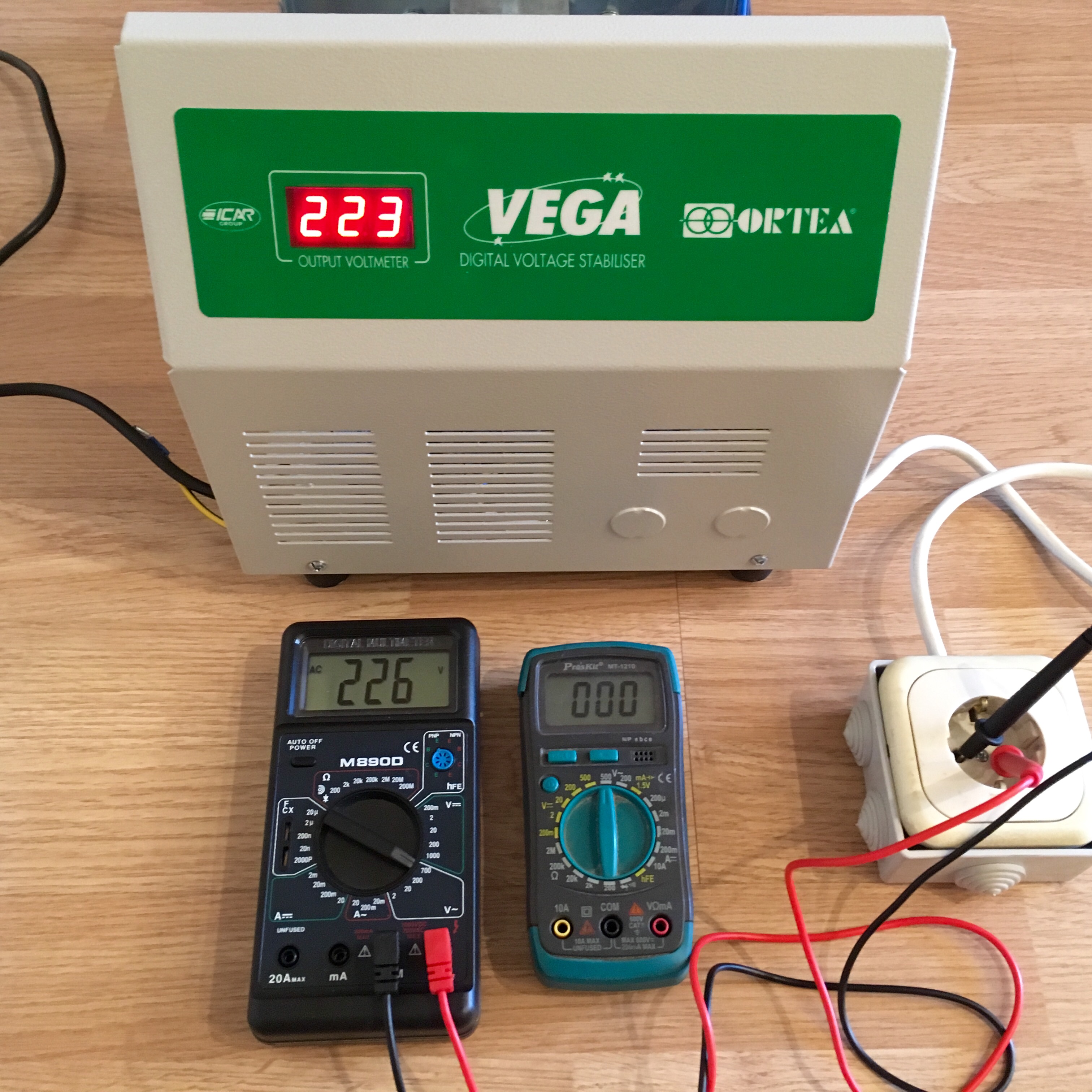

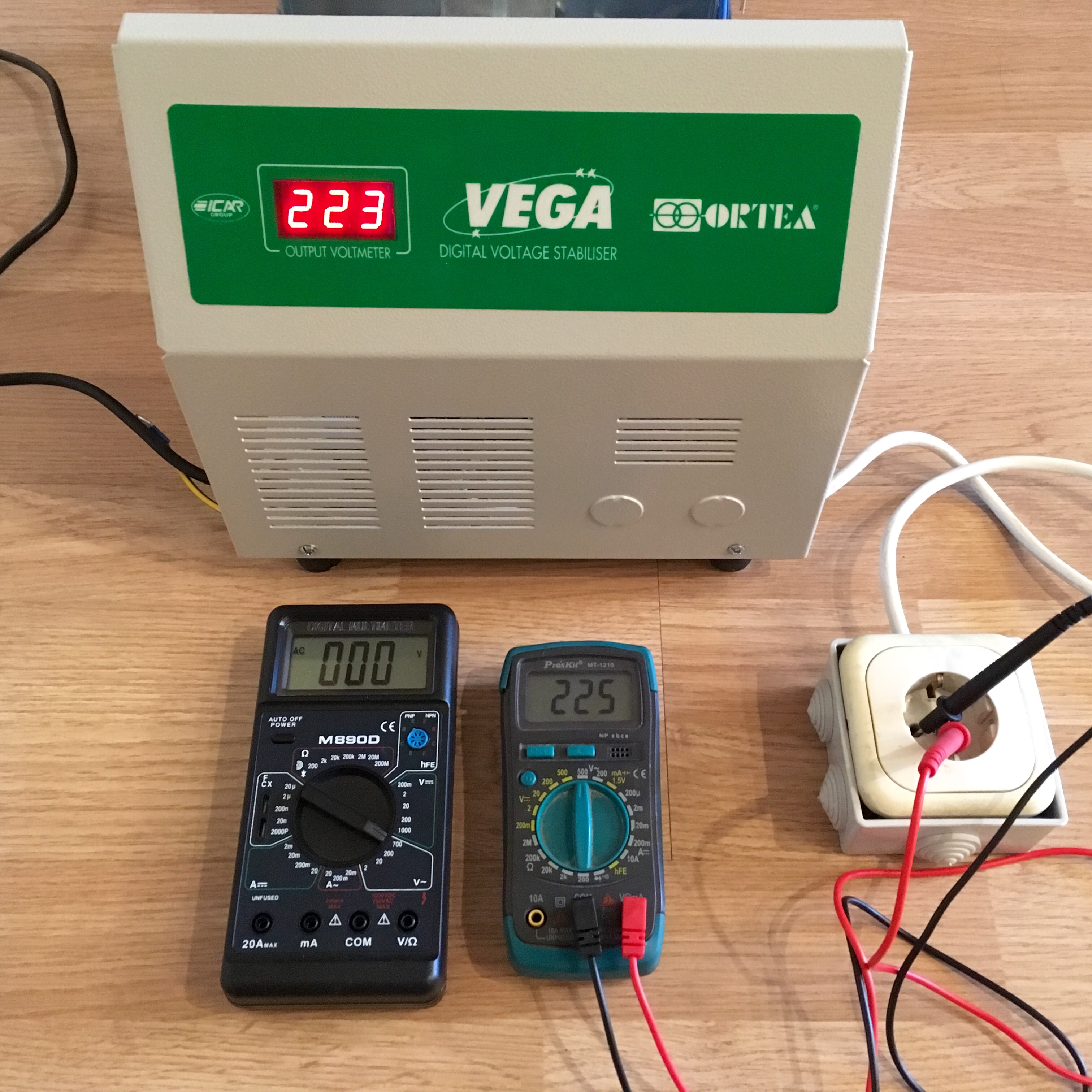

Замер мультиметром выходного напряжения показал несколько иное значение, нежели встроенный дисплей стабилизатора. И интервал шире и показатель выше. Цифры пока не могу назвать точно. Вчера не было времени разбираться, сегодня планирую заняться измерениями. Взял на работе второй мультиметр, чтобы проверить точность своего и определиться, кто врет.
[upd=1472646960][/upd]
Мультиметры хоть и дешевенькие, хоть их показания и отличаются друг от друга, все же цифры получаются близкие и обе отличные от той, что на дисплее Ortea.
Я склонен поверить китайским мультиметрам.

Тест без нагрузки.
Днем напряжение в сети особых сюрпризов не выдает. Да и в целом в моем доме страшных проблем я никогда не наблюдал (если не вспоминать отключения и скачки, которые скорее аварийны нежели закономеры). По памяти, из опыта былых измерений, интервал колебания обозначу от 215 до 235 В. Сегодня мультиметр показал 225-230. А во время съемки и того меньше.
Но, что есть.
У меня пока нет возможности провести испытания под номинальной нагрузкой и с принудительным изменением параметров входного питания.
Но, что есть.

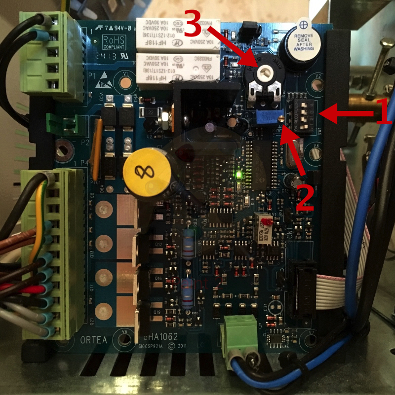

Настройка выходного напряжения.
Плата управления стабилизатора позволяет производить настройки точности его работы. Делать, как грубую настройку 210, 220 (по умолчанию), 230 или 240 В. выходного напряжения. Так и тонкую подстройку в пределах 5%.
Манипуляция не хитрая (правда на включенном приборе - требует осторожности) и мне легко удалось сделать так, что напряжение держится в интервале 219-221 В., если судить по штатному дисплею (я пока решил основываться на его показаниях).
Так же есть возможность регулировать и точность стабилизации (% отклонения), но по моим наблюдениям прибор ведет себя в пределах гарантируемых производителем и я ничего трогать не стал.
Проба в системе.
Решил подключить пока по временной схеме, очень уж не терпелось посмотреть, сколь значимым будет влияние стабилизированного питания.
Я не могу сказать, что ожидал услышать изменения в звуке. Возможно, я их и почувствую позже, при более тщательном анализе, но не так вот навскидку. А вот скорость проигрывателя... На это я возлагал большие надежды и они не обманулись.
Если раньше скорость не просто "плыла", ее изменения носили ступенчатый характер. На слух уловить это было очень сложно (особенно увлеченному прослушиванием любимой музыки), но по стробоскопу было заметно. Чтобы подстроить скорость, ручку приходилось поворачивать на целое деление шкалы настройки, однако хватало этого не на долго и скорость снова уходила в противоположную сторону. Применяемые же мной до этого стабилизаторы делали данный эффект еще более дискретным и от того, уже заметным и на слух. Поэтому ни один из них и не прижился, а я пошел на столь серьезные затраты.
Теперь же скорость ПОЧТИ застыла. Колебания едва различимы и компенсировать их ручкой настройки просто невозможно - чувствительность механизма регулировки не позволяет.
Я думаю, причина колебаний связана уже с механикой проигрывателя. Здесь уже нужны более точные и стробоскоп (вспоминаем изделие Яна) и регулятор изменением частоты тока (регенератор). И конечно я буду этим заниматься, но уже в другой теме.

Я тут даже фотку сделал платы (в инструкции этого нет) - можно выставить выходное напряжение и отрегулировать его. И есть регулятор точности в % (о чем пишешь ты), который возможно и настраивает точность отображения, а может быть точность реагирования. Я в это пока не залез - мудрено немного описана эта процедура для меня.Алаев Ян писал(а):Что касается регулятора точности в Вашем стабилизаторе - я думаю, что именно он изменяет количество усреднений.
