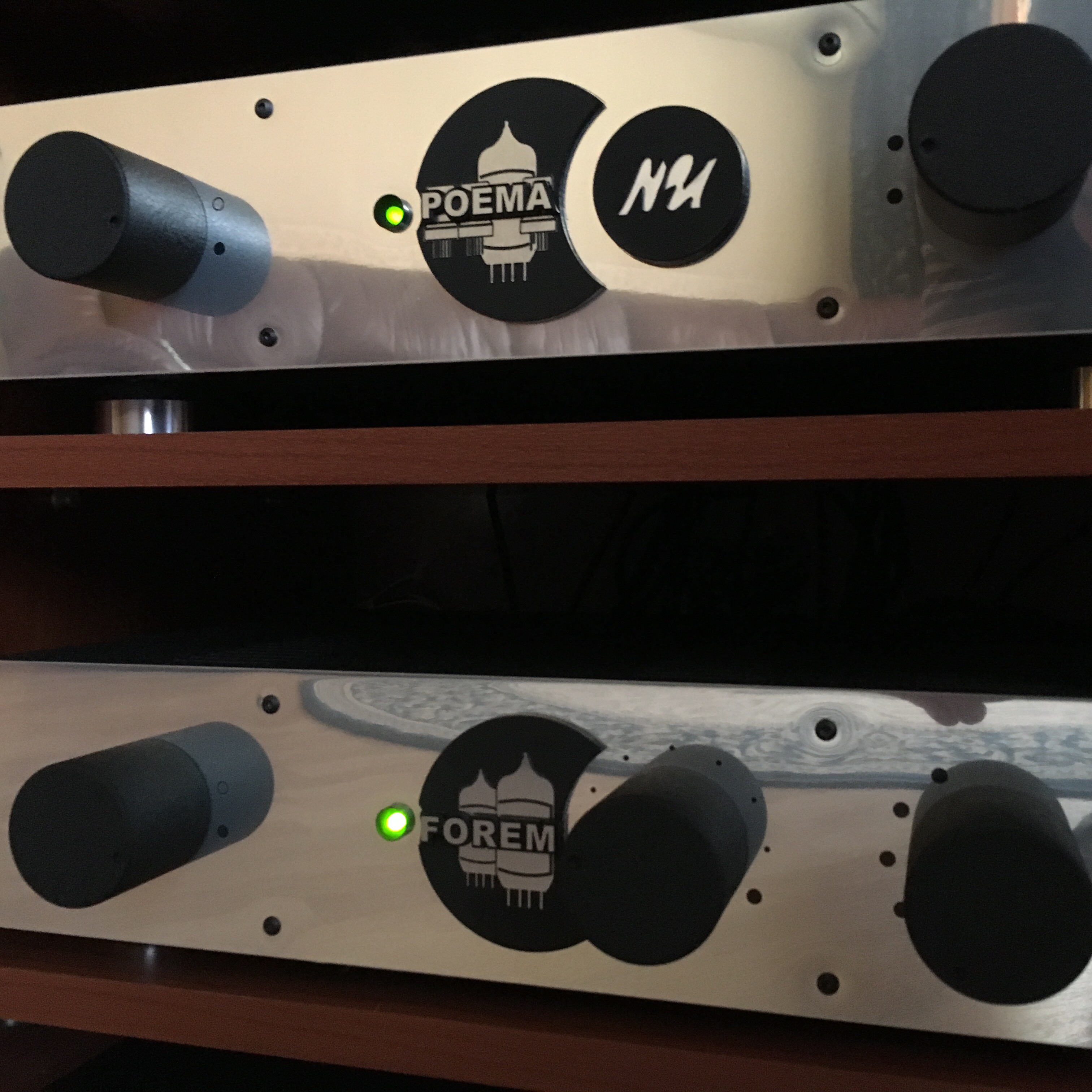

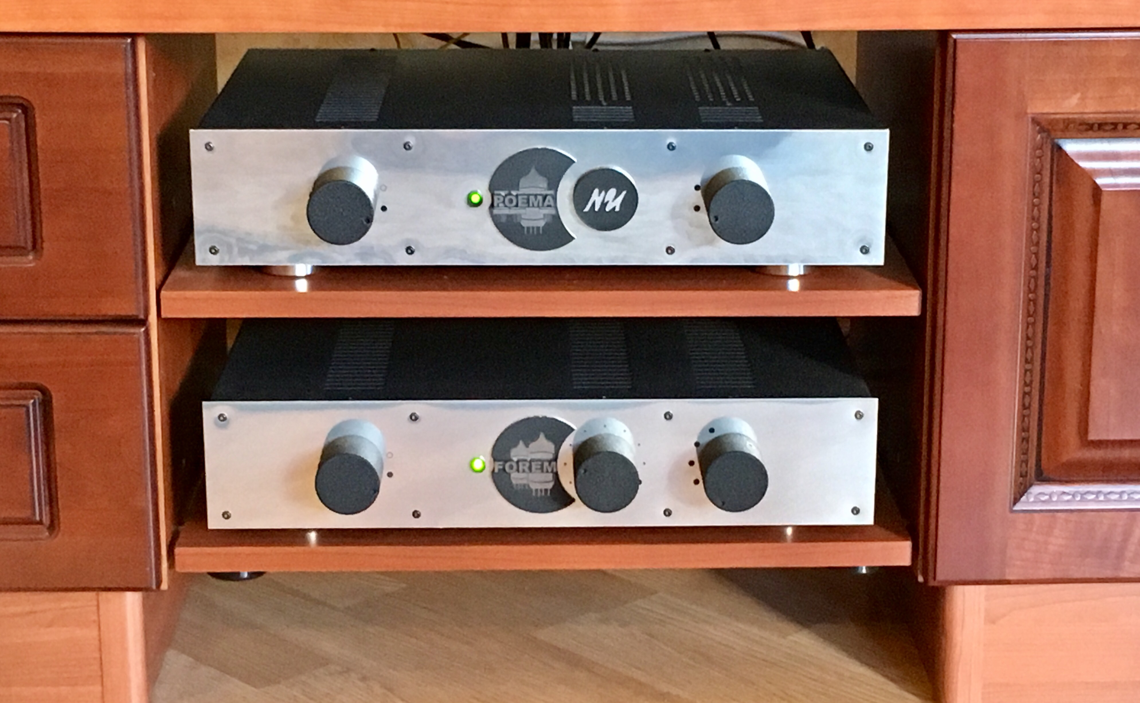

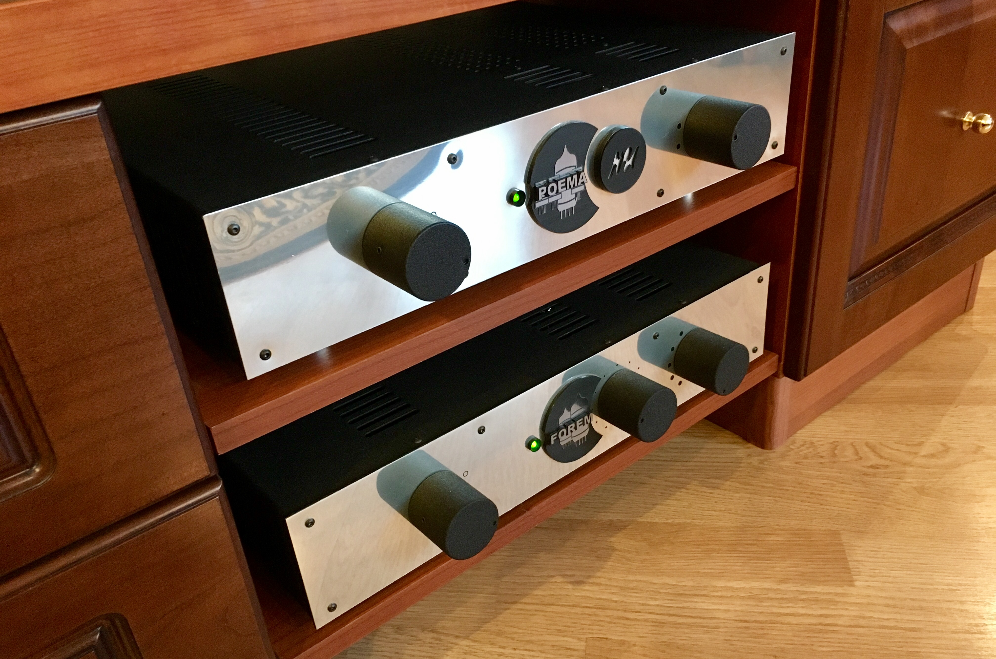

Сообщение Роман Мирошниченко » 13 окт 2016, 18:15
В общем он работает!!! :clap:
И классно смотрится рядом с предом и моноблоками!!! :clap:
Я пока было светло, сначала его пофотографировал. Как уж усядусь основательно музыку слушать - выложу все фотографии. И сюда и в тему по разработке корпуса.
По звуку пока воздержусь от восторгов. Однозначно, мое "проклятие первого включения" ушло. Но, я чувствую, как он разыгрывается. Когда только включил, было словно через занавес - затушевано немного. И разница между тонармами не заметна. Но, отыграв одну сторону, звук стал проявляться. И чувствую это прогрессирует. Вот сейчас, по второму разу кручу эту же сторону - небо и земля с тем, что было. Нужно закончить инсталляцию и уже расслабившись слушать.
Переключалка СУПЕР!!! Ни щелчка, ни наводочки. А вот светодиод очень тусклый. Во все системе выделяется.
Даже пока предыдущее сообщение писал звук явно раскрылся. Сейчас реально круто уже! Середина просто, как живьем!!!

Светодиод очень тускло светит.
Это еще при фотогрфировании вытянуто. В реальности он бледнее всех огоньков в системе. Индикаторы всей техники рядом (включая роутер, телевизор, сидюк и даже холодильник :-) ) горят по разному, но все-таки примерно одинаково. Индикатор корректора на их фоне почти не видно.
Это хотелось бы поправить, но плохо представляь себе, каким образом. Плата стоит глубоко.
Как вариант, приглушить свечение индикаторов предусилителя и моноблоков. Там подлезть проще. Тогда, хотя бы усилительная секция будет в одном ключе.
