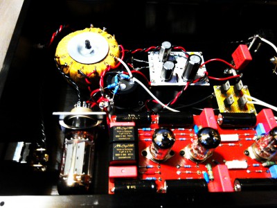

Думаю, пришло время "разобраться" с трансформатором.
Накал вопросов не вызывает - 3 лампы по 0.15А(питаемся от 12 вольт)=0.45А. Закажу на 1А - запас в 2 раза. И буду спокойно жить.
Высокое - я насчитал для входного каскада 1мА на канал, првый каскад - 1мА на канал, катодный повторитель - у меня 5.6-5.7мА. Грубо - 6мА.
Получаем (1+1+6)*2=16мА. У Хагермана трансформатор 275В-0-275В*58мА. - он выбирал из готового. У меня нет стабилизации, поэтому нет необходимости делать большие запасы. Я думаю заказать 275В-0-275В*20мА. Ну и накал кенотрона - пусть будет, как в оригинале - 5в*2A.

Сообщение Евгений Михеев » 31 май 2017, 13:32
Задумался о реализации земли. У нас локальные звезды для каскадов поканально реализованы на плате.
Осталось понять, где сделать глобальную.
Варианты:
1 входные выходные разьемы одна глобальная звезда (медная "золотая"шина :-) )
2 клемма внешнего подключения земли ( не нравиться размером лепестка, а проводов надо привести кучу)
Сообщения: 5060
Сообщение poty » 31 май 2017, 13:49
Это смотря как будут разделены защитная и сигнальная земли.
Если они не будут разделены, то надо протягивать шину между земляным проводом из розетки, клеммой внешнего подключения земли и входными/выходными разъёмами.
Если будут разделены, то шина сигнальной земли будет в районе входных/выходных гнёзд. Шина защитного заземления между проводом из розетки и внешней клеммой. Между этими шинами - изолятор по вкусу.
Сообщения: 4493
Поблагодарили: 361 раз
Сообщение Евгений Михеев » 31 май 2017, 14:33
И земли питания привести так же на шину входов/выходов (в случае использования изолятора). Понял, спасибо!

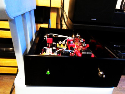

Сообщение Евгений Михеев » 03 июн 2017, 12:23
Два дня плотной сборки.
Первым делом тестировал высокое - подобрал резисторами точный режим.
В итоге получил все значения напряжений точь в точь, как у Хагермана.
Собрал, включил. Играет :-)
Очень нравится звук и отсутствие шума. Подробнее позже отпишусь

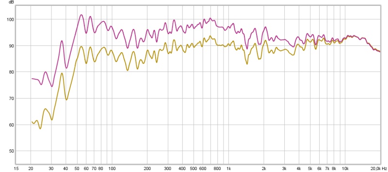

Сообщение Евгений Михеев » 13 июл 2017, 20:50
А вот то, что я опубликую далее - не столь радует.
Дело в том, что Хаг казался мне более "светлым". Но, наконец, удалось выделить время для проведения замеров.
Итак, верхний график - комп в пред.
Нижний - через Iriaa и корректор. Получается, Хаг не столь "светел", сколь недостаточно низаст.
Сообщение Роман Мирошниченко » 13 июл 2017, 21:10
Какое-то подозрительно повторяющее снижение кривой. :spy: Словно это не провал по низам, а просто более низкий уровень сигнала.
Сообщения: 4493
Сообщение Евгений Михеев » 13 июл 2017, 21:11
Да, но на верхах то схождение :)
Сообщение Роман Мирошниченко » 13 июл 2017, 21:24
Может так и должно быть? На верхах ведь не так заметно изменяется уровень?
Просто путь сигнала стал "длиннее" и он немного "погас" по уровню?
Вот, я посмотрел свои измерения для МС. При увеличении уровня усиления с минимума на максимум "низы" заметно поднимаются, а "верха" в том же месте остаются.
Зато, такое точное повторение кривой говорит об отличной коррекции! :clap:
На мой взгляд, небольшое снижение только на 20-23 Гц.
Если я не ошибочно читаю этот график. :)

Сообщение poty » 13 июл 2017, 23:20
График очень напоминает конденсаторную АЧХ RC-цепи. А какая лампа стоит первой? И на какое входное сопротивление преда работает корректор?
В принципе, возможен уход номиналов конденсаторов фильтра или нужно под первую лампу подстроить последовательный резистор.
Сообщения: 4493
Сообщение Евгений Михеев » 14 июл 2017, 09:05
12ax7 стоит первой.
Сопротивление преда же у нас не постоянное? В зависимости от ручки громкости, если верно понимаю.
Конденсаторы я отбирал в пары и точно смотрел номинал.
Кстати, ы уже точно не помню, но, возможно, корректор Романа я мерял напрямую в моноблок, подрушивая громкость на компьютере. Надо попробовать сегодня перемерять.
