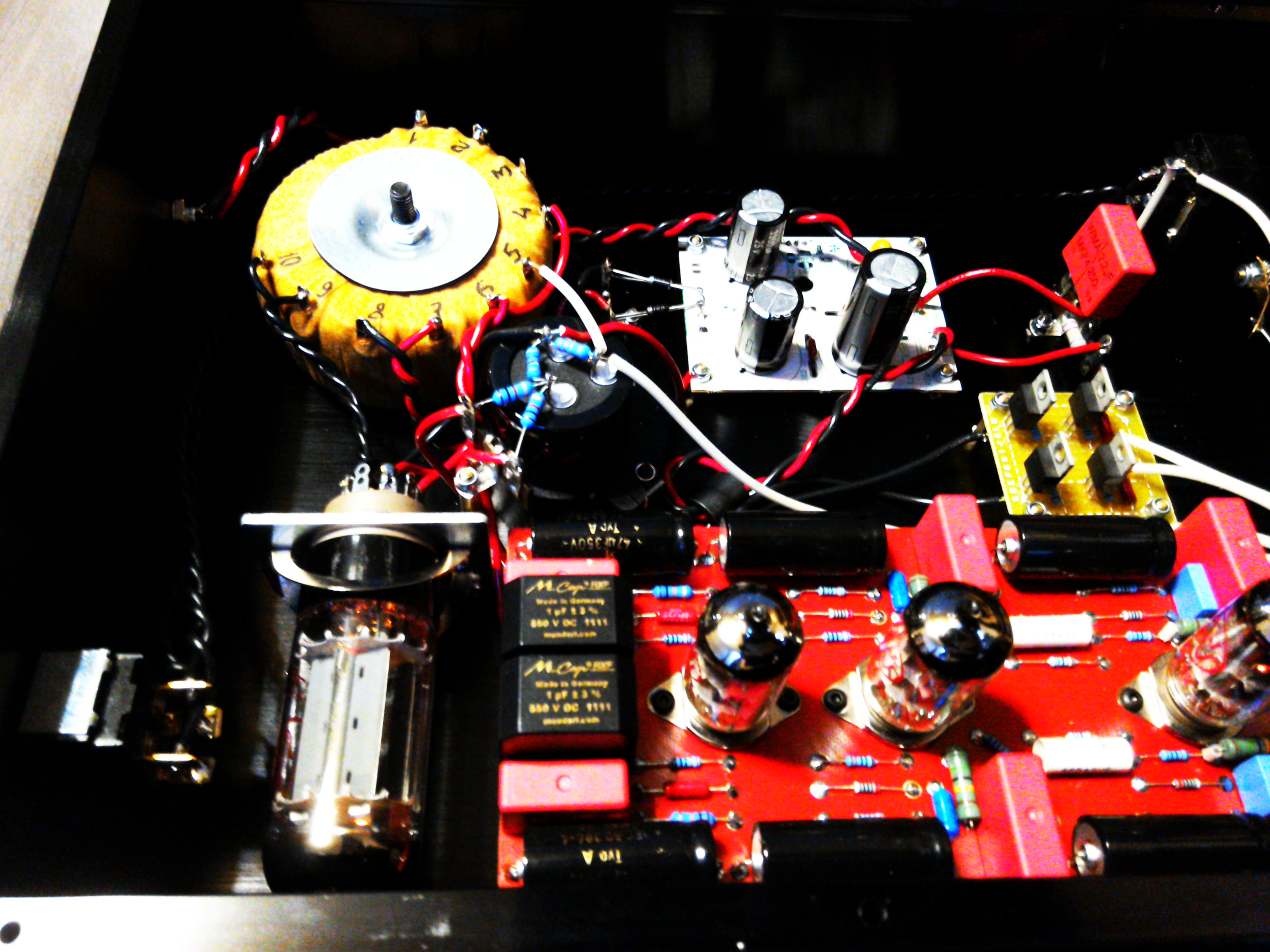

Думаю, пришло время "разобраться" с трансформатором.
Накал вопросов не вызывает - 3 лампы по 0.15А(питаемся от 12 вольт)=0.45А. Закажу на 1А - запас в 2 раза. И буду спокойно жить.
Высокое - я насчитал для входного каскада 1мА на канал, првый каскад - 1мА на канал, катодный повторитель - у меня 5.6-5.7мА. Грубо - 6мА.
Получаем (1+1+6)*2=16мА. У Хагермана трансформатор 275В-0-275В*58мА. - он выбирал из готового. У меня нет стабилизации, поэтому нет необходимости делать большие запасы. Я думаю заказать 275В-0-275В*20мА. Ну и накал кенотрона - пусть будет, как в оригинале - 5в*2A.

Задумался о реализации земли. У нас локальные звезды для каскадов поканально реализованы на плате.
Осталось понять, где сделать глобальную.
Варианты:
1 входные выходные разьемы одна глобальная звезда (медная "золотая"шина
2 клемма внешнего подключения земли ( не нравиться размером лепестка, а проводов надо привести кучу)
Варианты:

Это смотря как будут разделены защитная и сигнальная земли.
Если они не будут разделены, то надо протягивать шину между земляным проводом из розетки, клеммой внешнего подключения земли и входными/выходными разъёмами.
Если будут разделены, то шина сигнальной земли будет в районе входных/выходных гнёзд. Шина защитного заземления между проводом из розетки и внешней клеммой. Между этими шинами - изолятор по вкусу.
