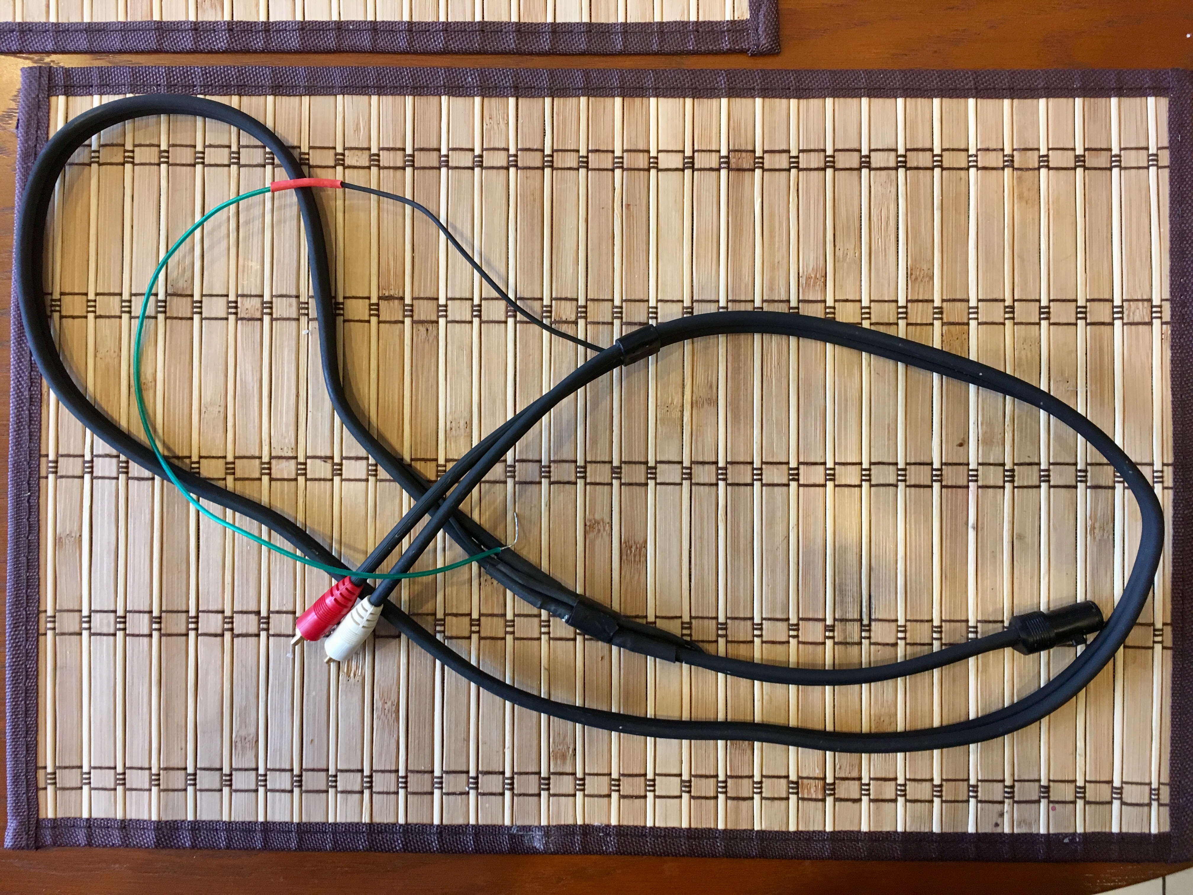

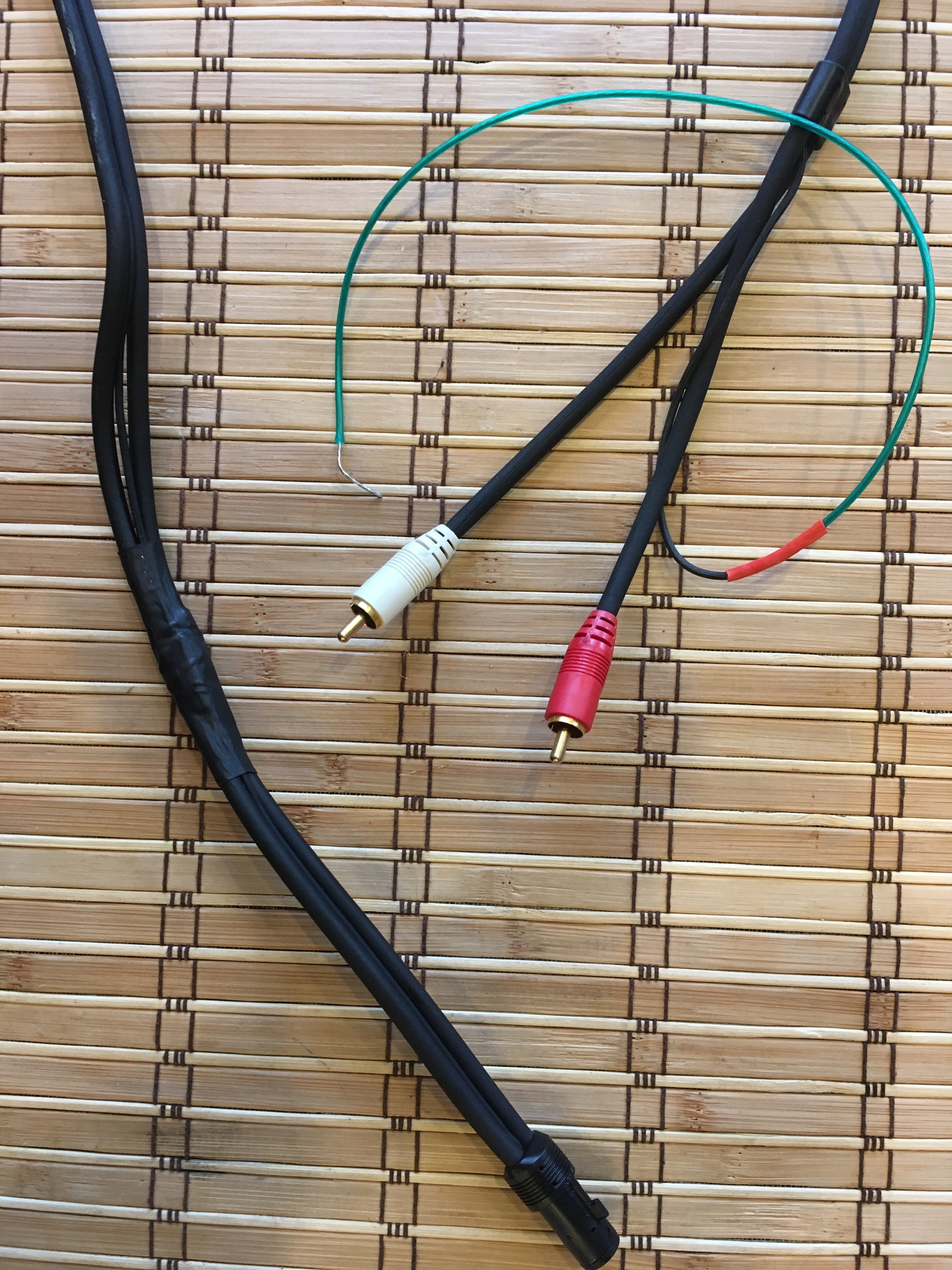

Сообщение Роман Мирошниченко » 17 фев 2017, 13:05
Не всегда, но иной раз очень заметно. Второй канал корректора ведет себя тихо.
Стал искать, грешил на землю - она в натяг и зажата в клемме проводом второго тонарма. Удлинил - не помогло.
Трогаю кабель рукой за разъем левого канала - фон усиливается. Трогаю сам кабель - та же фигня. Явная проблема в фоно-кабеле. Сниму, буду осматривать.

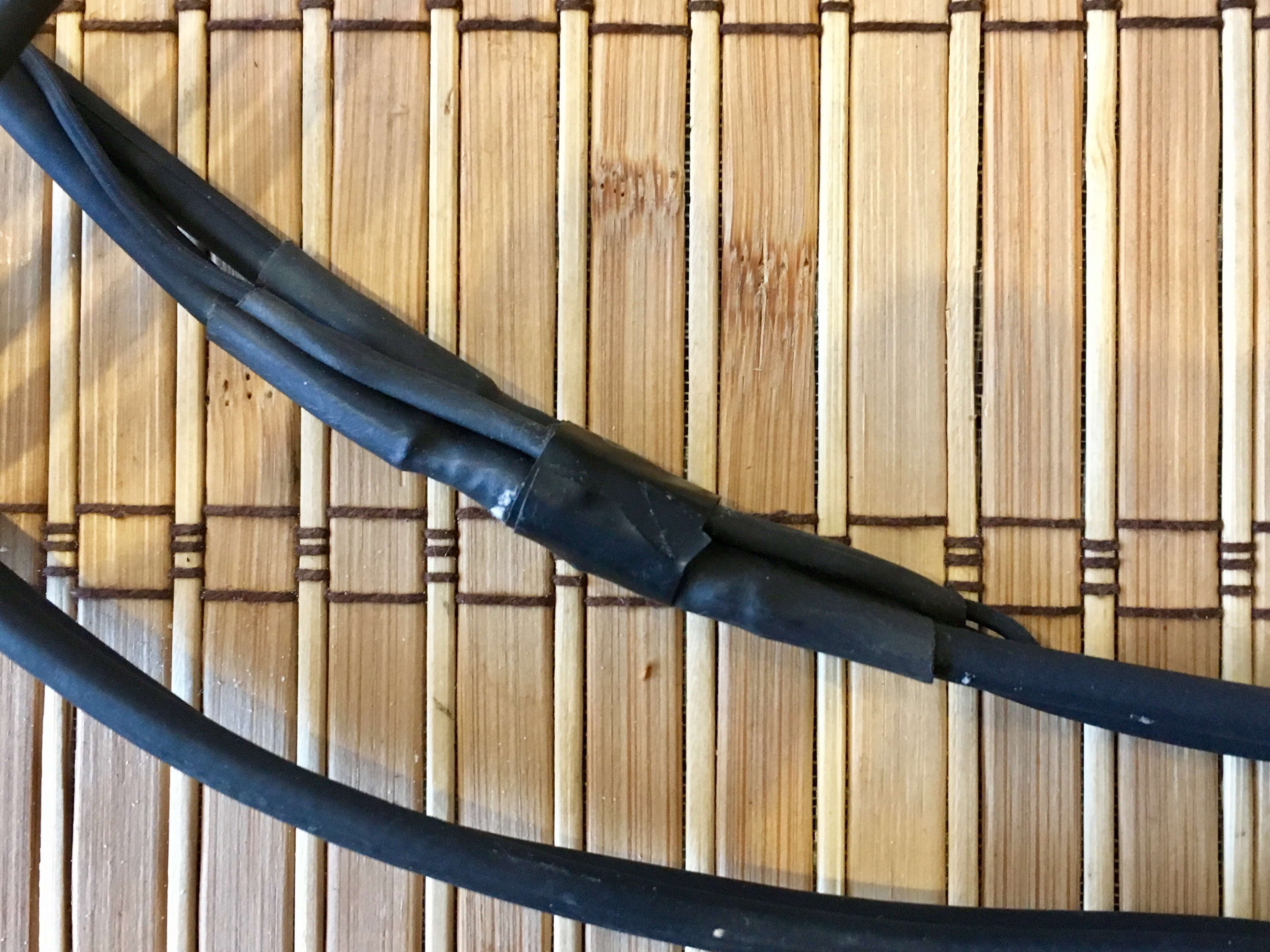

На кабеле есть "скрутка" ближе к тонарму. Наверное это место наиболее подвержено изгибу в ходе эксплуатации и потребовался ремонт.

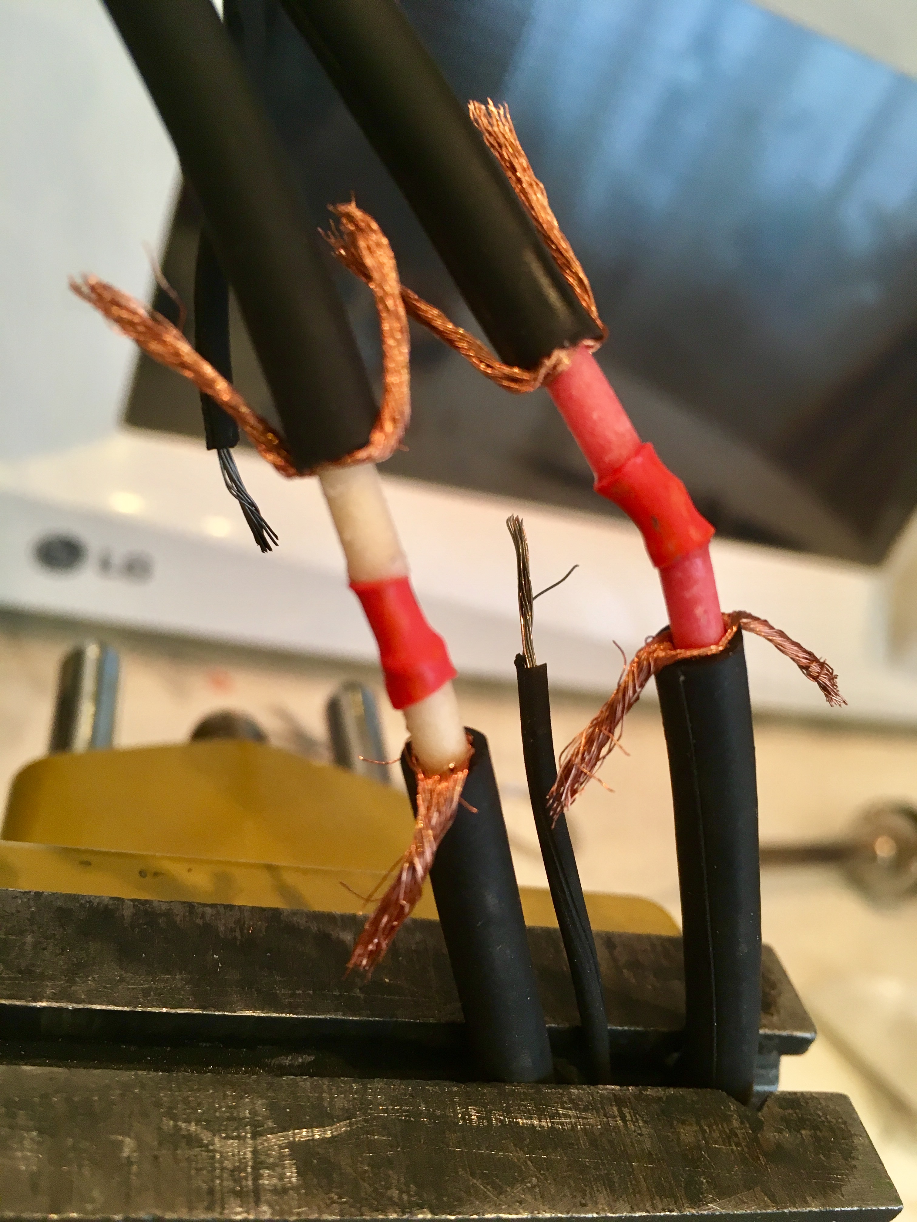

Решил разобрать. Качество "ремонта" не устроило.
Переделал как умел. По моему пониманию, сделал лучше чем было.
Фон исчез. Совсем исчез. Да так хорошо зазвучало... Меня и до сей поры звук этого тонарма только радовал, а когда сам что-то сумел сделать - так и вообще ведь! :razz:
