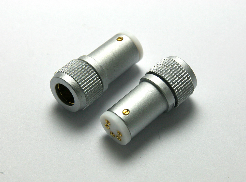

http://www.ebay.com/itm/Tonarmstecker-Tonearm-Plu ... 005&rk=5&rkt=6&sd=112193610712
По размерам он больше похож на разъем кабеля моей Аудиотехники.
И по цене нормальный уже - 19,95 Евро.
Вот попроще (написано CARDAS :smile: )
http://www.ebay.com/itm/CARDAS-SDIN-E-Female-DIN- ... 010&rk=2&rkt=6&sd=112193610712
Подороже - 29 Евро уже, но по размерам тоже пройдет.

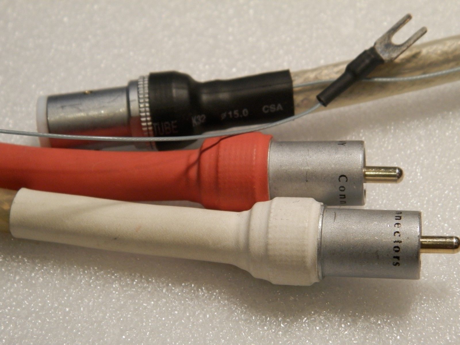

Вот, а у меня 2 кабеля 12 мм в сумме... Как вариант - снять часть внешней изоляции и заменить термоусадкой - тогда выиграем необходимое количество миллиметров.
#169
Сообщение Роман Мирошниченко » 13 фев 2017, 21:42
Или разьем рассверлить?

Евгений Михеев писал(а):снять часть внешней изоляции и заменить термоусадкой
Такой вариант я тоже встречал. На акустических проводах. Так что, на Ваше усмотрение.
#172
Сообщение Роман Мирошниченко » 14 фев 2017, 06:29
Тогда остановимся на этом варианте.

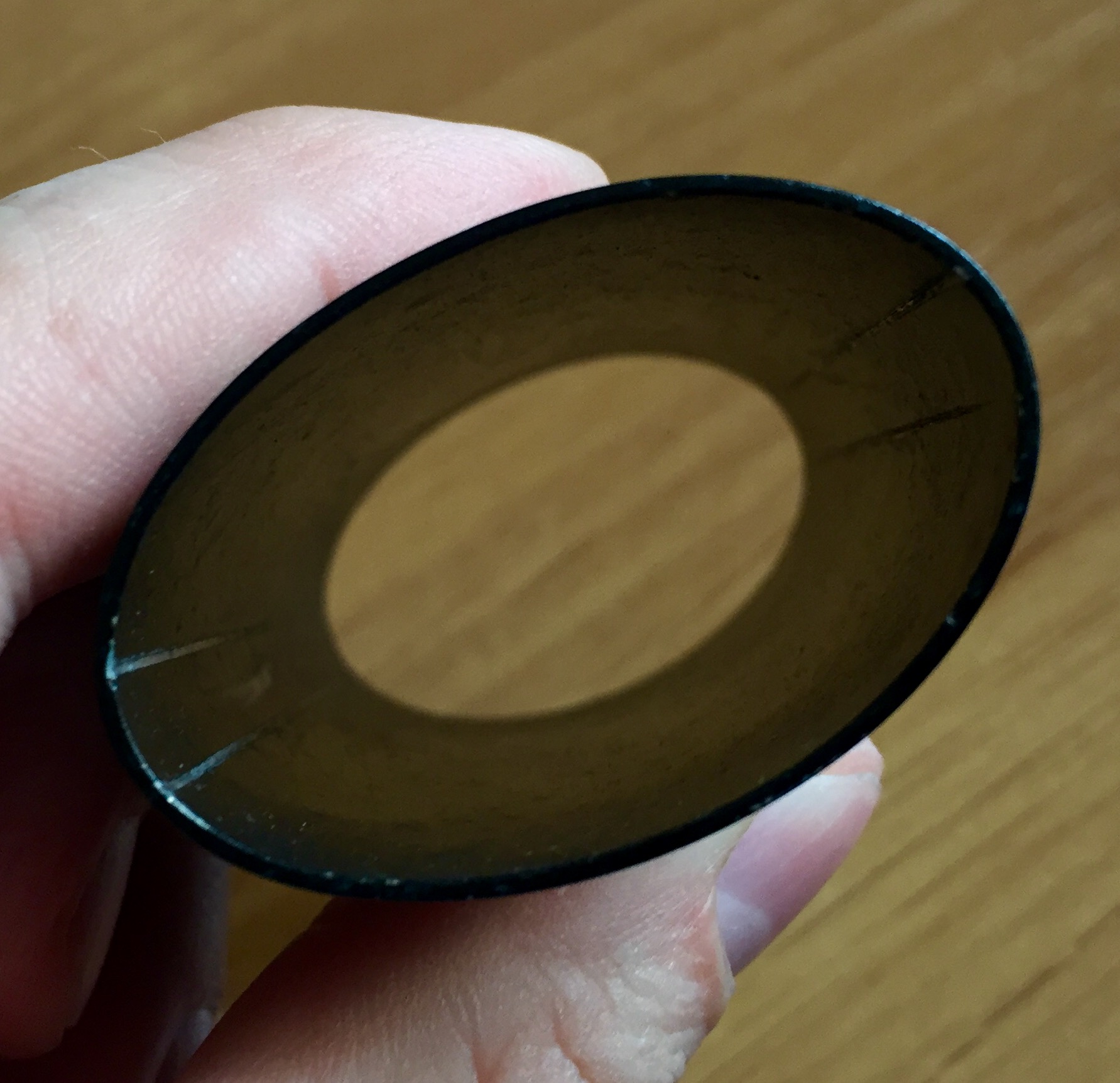

Мне больше всего нравится kit от CARDAS. Это решение позволяет вернуть на место экранирующие стаканы - моя давняя цель (зря я их что ли приобретал :rambo: ). Стаканы у меня значительно длинее стоек,на которые крепится этот разъем. Он получится как-бы в колодце. Возможно с эстетической стороны это и не столь красиво, зато колодец защитит штярьки от случайного повреждения. И когда кабель будет подключен, при снятии тонарма не будет угрозы "свернуть шею" разъему.
Цена конечно высока. Но, если делать что-то самому, все равно нужно гнездо покупать и несущую конструкцию где-то заказывать, чтобы вырезали из пластика. Можно примерно в половину уменьшить стоимость, только опять затянется это...
Узнать бы у продавца, оденутся ли на этот kit имеющиеся у меня стаканы от SME. :think:
Может письмо напишем? :-) Поможете с переводом?
Например:
"Хотел бы приобрести два предлагаемых Вами "MDIN socket CONVERTER". Интересуюсь:
- подойдут ли они на мои тонармы SME 3012 series II и SME series III?
- смогу ли я установить экранирующие стаканы SME (фото)?"

Евгений Михеев писал(а):original shield glass
Да, это пожалуй не так называется... Но, не понятно где правильное название искать.
Напишу так - "with the original SME part (foto)"
Отправил. Надеюсь с такой фотографией будет понятно и без перевода :-)

Евгений Михеев писал(а):бюджетный кардас, как в описании - тоже находил. По сути просто без навороченного кожуха
Евгений, я подумал - если переходить в этом месте на термоусадку, то лучше применить этот разъем. Смотреться будет аккуратнее - кабель с оплеткой доходит прямо до трубки, а потом его с друбкой соединяет термоусадка. Фактически, как на моей Аудиотехнике.
К тому же, по серебристому разъему не указана доставка - может получится дороже, когда узнавать начнем, а может откажутся в Россию поставлять его.

Вот наткнулся на фонокабель, разделанный согласно Вашему предложению.
Что лично меня убедило в правильности выбора "упрощенного CARDAS". Если термоусадка перейдет сразу на трубку, будет аккуратнее, чем так. :smoke:

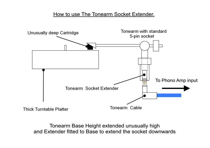

Роман Мирошниченко писал(а):Все-таки съемный кабель это очень удобно. Но, боюсь, что разъем не в каждый тонарм войдет.
Например у щтатного кабеля моей AT 1120 длина штекера 20 мм., диметр 11,5 мм.
Если штекер будет короче - не достанет до контактов, если толще - не войдет в тонарм.
Похоже есть такая проблема. И есть еще угловые штекеры. Поэтому и существут специальный переходник (а мы-то тут за уменьшение контактов боремся! :wink: )
Я разместил это здесь для полноты информации. Раз уж прорабатываем этот вопрос.
