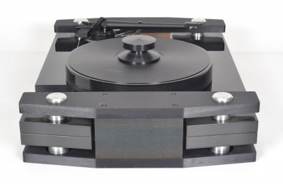

Я пока отсматриваю разные готовые вертушки. Будет интересно - положу сюда. Вот например:

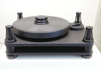

Или класика - SME 20:
Вот ради таких вариантов я считаю есть смысл заморочиться. Конечно и в DIY-исполнении получится дорого, но такое фирменное купить куда дороже.
Не пойму в чем фишка, но явно с виброразвязкой помудрили достойно. Сначала думал на магнитах плита висит.
С виду ничего хитрого, а стОит...

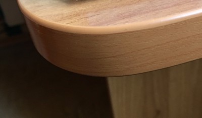

ЛАМИНАТ
Многие пренебрегают ламинированной мебельной ДСП. На мой взгляд, в хорошем исполнении, это достойно смотрится.

Я узнаю и приценюсь. Если не путаю - толщина плиты 16, 24 и 32 мм. Расцветка - под разные породы дерева, под декоративный камень и матовые цвета (черный, серый и белый).Евгений Михеев писал(а):Если узнать, какой это может быть толщины и цвета - я бы рассматривал этот вариант, как основной.
Уточню. Сейчас сброшу ему картинки.
Ну, в данном случае речь идет о полностью законченном изделии. Т.е. все вырезы и отверстия уже могут быть сделаны при раскрое.poty писал(а):Я считаю, что плинт должен быть крепким, чего не скажешь о ДСП. Любое отверстие и крепёж в этом материале - это большая проблема и потенциально - порча плинта.
Согласен, ДСП имеет свойство крошиться при неоднократном заворачивании саморезов в одно и то же место. Особенно, когда они изначально были туда ввернуты шуруповертом (со всей дури) и без подготовительной рассверловки. Если же все собрать правильно - проблем не будет. Ну можно насквозь винты пустить конечно, но я думаю это лишнее уже.
ДСП не любит влагу - погружение в воду. Но, плинту-то это не грозит.
С другой стороны, относительно рыхлая структура плиты, затянутая со всех сторон жестким пластиком - чем не антирезонансный материал?
Я не настаиваю на данном варианте, просто вижу его самым бюджетным. И при этом весьма качественным. Я думаю, если цена получится разумной, при необходимости такой плинт проще переделать (например под 12" тонарм), чем дорабатывать.
Тут уж не поспоришь. Особенно, если что-то спеиализированное... Но, цена?poty писал(а):С этой точки зрения, композит мне кажется более адекватным материалом.
Я под доступным композитом вижу "кориан". Нужно прицениваться. А Вы о каком говорите?
Самый дешевый вариант - самому вырезать лобзиком, отшпаклевать и покрасить из балончика. Я так делал себе подиумы под B&W.

То, что я назвал "корианом" - вовсе им не является, как выяснилось. Мастер это называет искуственным камнем, но по сути это ДСП облитая композитным составом (типа эпоксидной смолой). Не уверен, что эта тема лучше ламината, но уверен - будет дороже.
По ламинированной мебельной ДСП.
Я отправил товарищу ссылку, ну он посмеялся конечно над ценой...
Вобщем расклад такой:
1) 1 000 руб.
- две плиты: одна 16 мм., вторая скленная из 16х2 мм. (полки, что я фотографировал кленные как раз);
- из тех остатков, что есть в производстве (цвет перечислять возможности нет - много, но все под дерево, нужно сказать какой примерно нужен);
- окромленные;
- отверстия и прорези Евгений делает сам (при наличии сверлильного станка - раз плюнуть, я ручной дрелью базы рассверливаю в "рояльном лаке").
2) 500 руб. + 3 000 руб. (за плиту)
- если будем выбирать конкретный цвет (например матовый черный или белый).
- но остатки плиты я забирать не буду, тем более пересылать их.
- време на покупку плиты нужно тоже брать в расчет в этом случае.
3) 500 руб. + 3 000 руб. + ?
- если нужно отверстия фрезеровать (просто из-за двух дырок им придется станок настраивать).
Я конечно не настаиваю. Но, если даже Вас вдохновляет заморочиться с плинтом. Я бы предложил взять две плиты по первому варианту. "Потренироваться" на них и уже слушать новый проигрыватель. Но, это на Ваше усмотрение.
