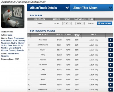

Начало пока не обнадеживает (((

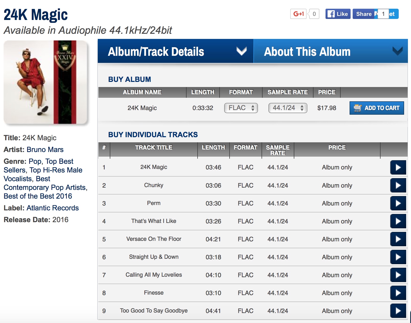

Зарегился. Как смог прочитал (транслэйт отказался помогать) о том, как тщательно проверяются релизы. Далеко ходить не стал - желаемый Bruno Mars
Увы, доступен лишь в 44.1/24... Компакт диск.
Может я не так искал? Примерюсь еще к чему нибудь.
С MUSE получше, но ожидал-то максимума!

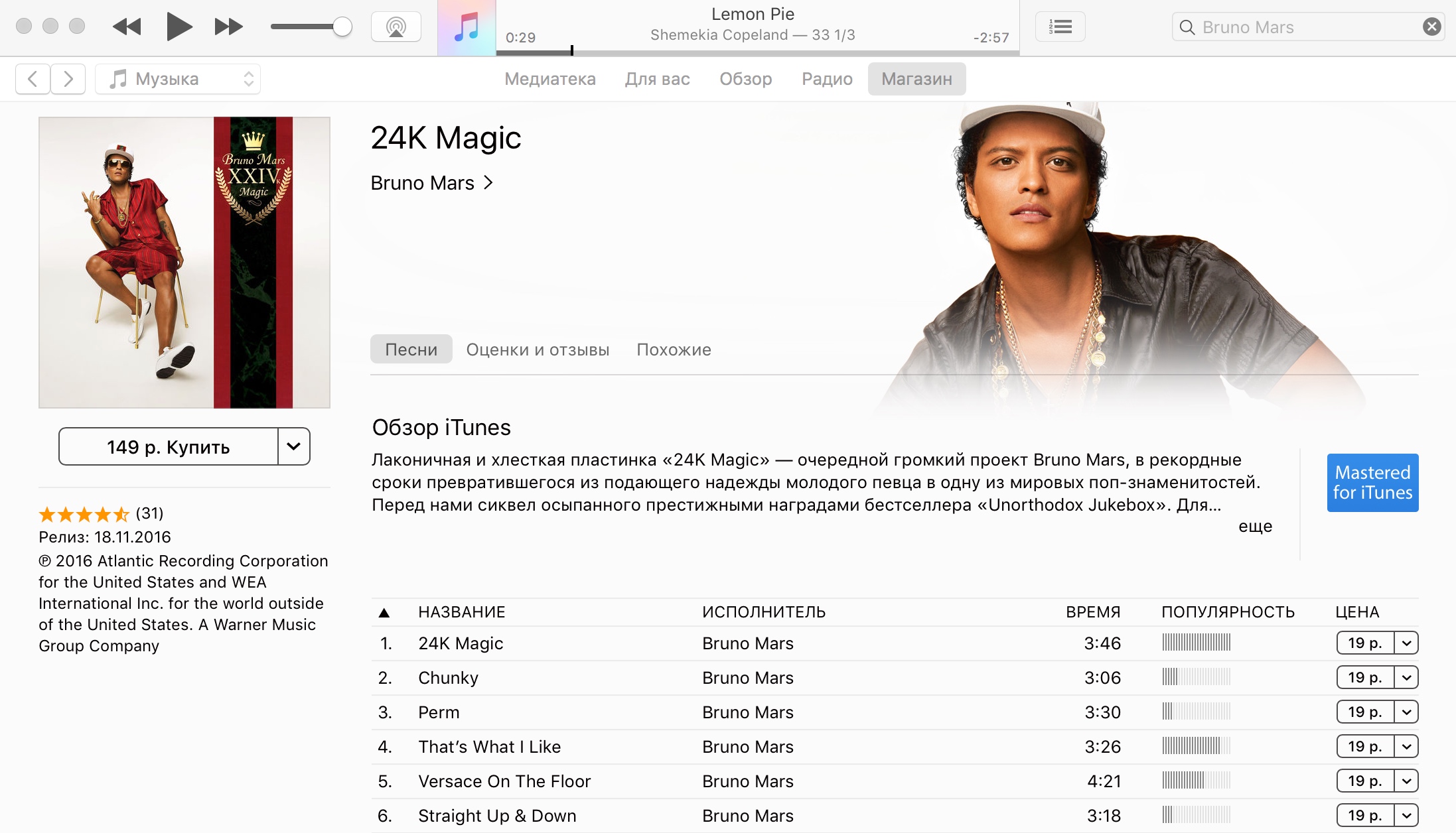

По типу iTunes? Только в лучшем качестве (?), но значительно дороже...

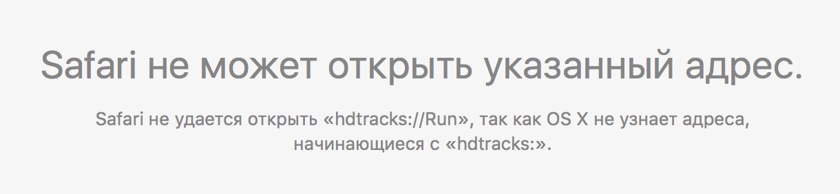

Ну, конечно же...
А я еще винду хаял.
Пойду хэлп читать.
Ага... Если я правильно понял, так и есть аналог iTunes. Ставишь себе "даунлоад менеджер" и он воспроизводит музыку из твоего акаунта на этом ресурсе.

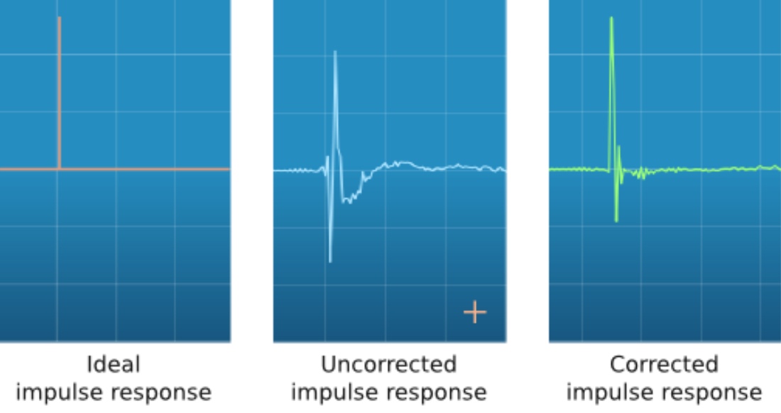

1) Цифровая обработка сигнала - решение акустических проблем.
На сегодняшнем этапе совершенствования своей стереосистемы, я потихонечку занимаюсь подготовкой "гостиной" для качественного участия в воспроизведении музыки. Я провожу запланированные архитектурные изменения (последним была модернизация системы кондиционирования квартиры, которая теперь позволяет не отключать кондиционеры при прослушивании и не мешает вписать в интерьер элементы акустической обработки). Попутно интересуюсь проведением акустических измерений. И я ОЧЕНЬ интересуюсь "цифровой рум-коррекцией", поэтому и решил писать в этой ветке.
Никогда не увлекаясь многоканальными записями, с работой DSP я все-таки знаком. Долгое время применял для звука домашнего кино акустический проектор YAMAHA YSP4000. Прелесть которого в автоматической калибровке с использованием измерительного микрофона. Должен сказать, что работала эта система (в спарке с сабвуфером B&W 650) просто превосходно! В прямоугольной комнате она из одной точки создавала полную иллюзию пяти каналов и корректировала настройки саба. И она до сих пор жива - в квартире у детей установлена.
Проведя много времени в изучении материалов на soundex.ru (хвала тамошним форумчанам!!!) и решений по ссылкам оттуда, напросился на демонстрацию работы системы рум-коррекции в стерео-режиме на базе ресивера Arcam по алгоритму Dirac в салоне "Академия домашнего кинотеатра". Проникся, вдохновился и уже собрался было переделывать свою акустику под внешний цифровой фильтр и активное би-ампинговое усиление.
Останавливало меня лишь понимание, что моя аналоговая система превратиться в цифровую. Музыка (даже с винила) будет подвергнута цифровой обработке перед воспроизведением через акустику. Она станет больше похожа на то, что я хочу слышать, но станет "цифровой"! А я последние несколько лет стремился к аналоговому звуку!!!
Однако, жутко интересно и я уже собрался для начала принести в жертву этим экспериментам свои B&W 603 в офисе (там-то я цифровые источники только слушаю), как тут в мою аудиофильскую жизнь вошли электростаты. Которые подвергли сомнениям еще и другие устоявшиеся взгляды.

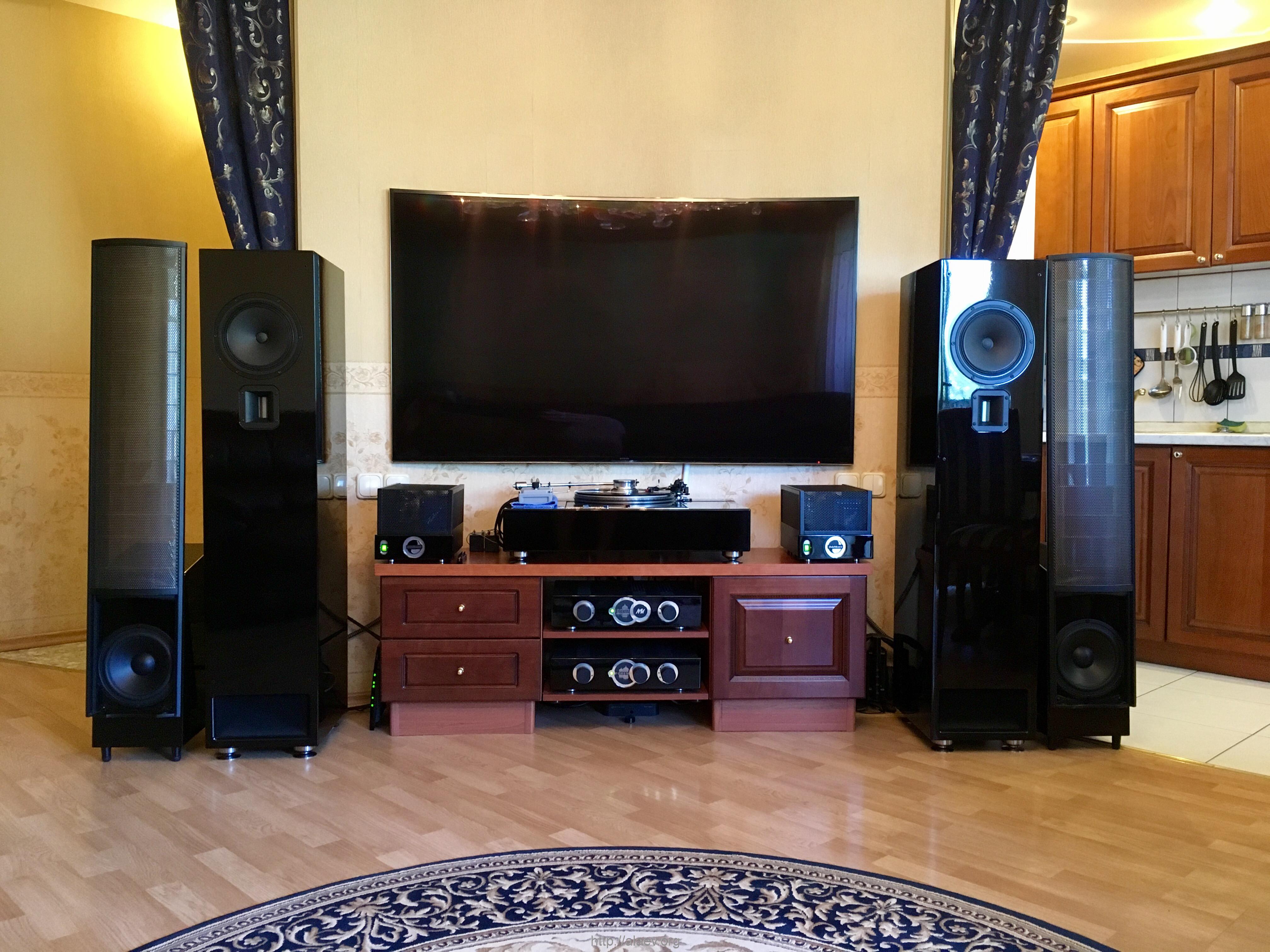

Месяц назад я взял для знакомства к себе домой электростатическую акустику Martin Logan. Справделиво отметить, что это младшая электростатическая модель фирмы. Но, то как она вернула меня к началу "историю болезни" аудиофилией, заслуживает высокой оценки. У меня была возможность спокойно и разнообразно познакомится с ее звуком в течении продолжительного времени. И то, что владелец не собирался ее продавать, а я не собирался покупать, помогало оставаться трезвым. Ибо восторг от звучания просто не сопоставим с ценой за которую ее можно приобрести. Это состояние, когда все совпало и цена перестает иметь значение.
Как резюме - я не собираюсь менять свою акустику на конкретно эту модель Martin Logan. Мои просто в иной, более серьезной по звуку "весовой категории". Но, теперь я в серьез рассматриваю переход на "электростатику", как возможный путь дальнейшего развития.
Что поразило в звучании этих электростатов - СЮРРЕАЛИЗМ!!!
Случилось так, что находясь под кайфом красивости электростатического звука, я оказался на хорошем концерте. Оркестр, классика, шикарное место в партере... И я понял, что моя собственная акустика звучит не сопоставимо более похоже на это. Звучит более натурально, естественно. Более похоже на то, что я слышу ушами... Т.е. ближе к аудиофильским идеалам, к которым я стремился последние 25-ть лет.
После этого я уже не мог не уйти от свободного прослушивания к сравнению "лоб в лоб". И вот, как я описал свои впечатления хозяину электростатов:
"Моя аустика - воплощение натуральности. Электростаты - квинтэссенция синтетики (в хорошем смысле)"
"Мои АС, как кино с хорошей операторской работой - сосредотачивают внимание на главном. Электростаты, это экшен в 4К - сразу все, много и отчетливо."
Но, не ради синтетики ли сюрреализма я с детства грежу стерео, а в последние месяцы интересуюсь цифровой румкоррекцией?
Картина довершилась, когда решив посмотреть что-то посерьезней у Martin Logan, я пришел к пониманию, что они уже давно применяют в своей акустике кроссоверы на DSP! А сегодняшние топовые модели, так и вообще имеют встроенную систему румкоррекции.

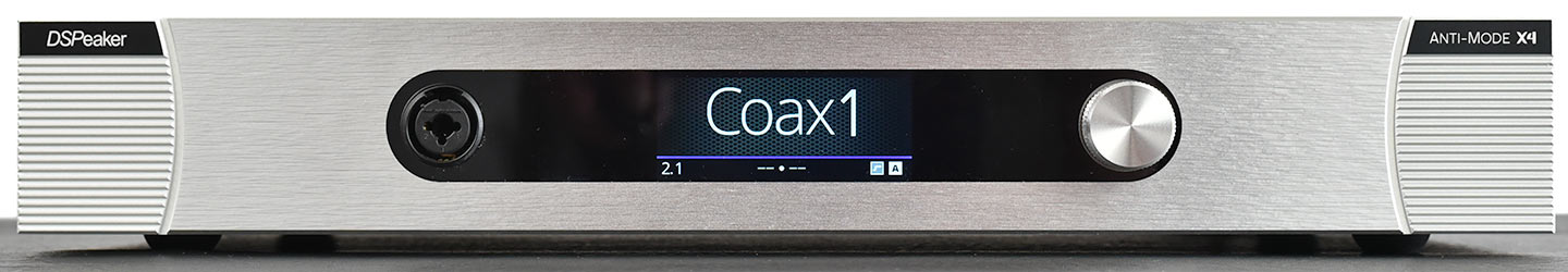

2) Очень большой соблазн модернизировать свою акустику.
Опираясь на опыт прослушиваний более именитых и дорогих АС, я считаю, что у нее очень большой потенциал. По воспроизводимому частотному диапазону, глубине и сочности тембров уж точно (с электростатами в этом могу проиграть даже). Однако я представляю, в чем я их хотел бы улучшить. Я слышал, что из стерео делает Dirac и хорошо проецирую это на свою систему.
Я бы мог:

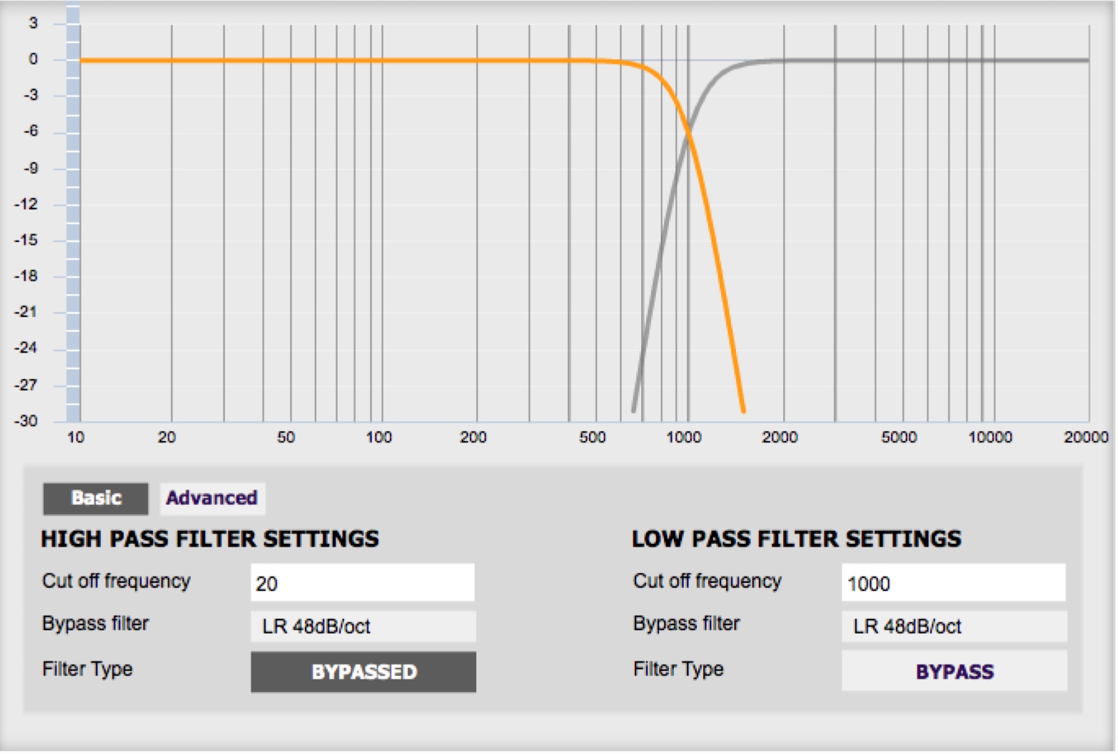

а) извлечь из колонок авторские фильтры (мы с автором оговаривали такую возможность и он снабдил меня инструкциями) и поместить их во внешние корпуса (в качестве штатного варианта кроссовера);
б) подключить акустику через би-ампинг (для начала использовать на ВЧ свою AURA, а дальше видно будет);

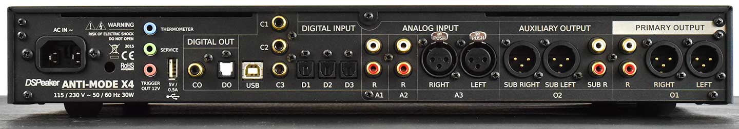

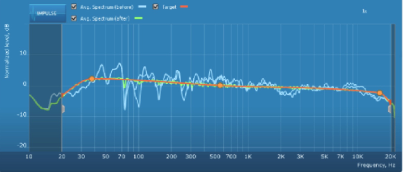

в) приобрести цифровой процессор-кроссовер с функцией рум корректора (ЦАП как бонус), который включить между предом и усилителями;
Устройства с которыми я уже предварительно ознакомился, позволили бы мне не только "сшить" полосы в акустике и подправить АЧХ под помещение. В них есть возможность фазовой коррекции и запоминания нескольких пресетов настроек. Например, двухполосные режимы со срезом на разных частотах (для поиска оптимального, сейчас 7,8 кГц). Или режим с ослаблением/подьемом низов (для прослушивания записей с разным тональным балансом). Или режим с придавленой серединой...
Плюс, это возможность делать опорные акустические измерения (для отслеживания влияния архитектурных изменений) с визуализацией.
В общем все это жутко интересно. Поэтому и не могу выбрать. Второй вариант более авантюрный, но шире поле для экспериментов. Больше выбор устройств (некоторые по цене сопоставимы с электростатами
). И скорее всего приведет к смене всей системы усиления.
В этом варианте я хорошо представляю звук, который можно получить. Получится ли - не уверен. Уверен, что сюрреализма электростатов я не достигну. Это точно. Поэтому соблазняет вариант их приобретения. И так же с последующим внедрением DSP-коррекции, только в значительно меньшем объеме (без вмешательства в разделение полос и только для цифровых источников).
В любом варианте все это говорит о возврате в мою систему цифрового звука, как базовой и вездесущей технологии.
