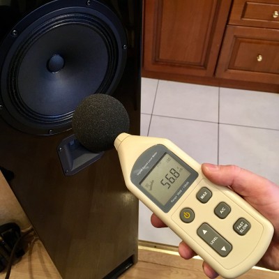

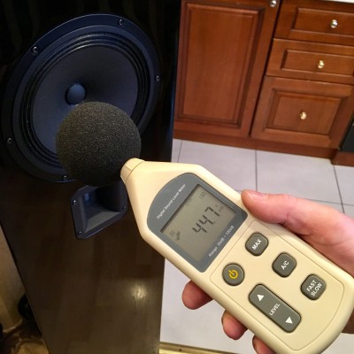

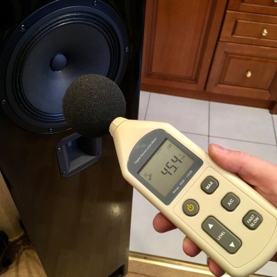

Однако, я измерил в "немом" положении - с поднятой иглой, фон у самого динамика:
Линейный вход Forem.
Вход 2 (ММ) SME III + SHURE V15 III
Вход 1 (МС) Piccolo + SME 3012 + DENON DL103
По цифрам разница остается существенной. Хоть что делай, хоть как измеряй - 10 дБ.!!! :sad:
