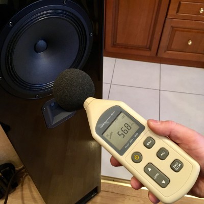

И я решил проверить, может я придираюсь. Может фон Piccolo, который сейчас фактически не слышен с места прослушивания, это нормальное явление для МС систем. У меня ведь не было раньше подобного. Я просто не знаю. Возможно, упомянутая тысяча пользователей просто слушают Piccolo на комфортной громкости (ниже, чем у меня сейчас) и не знают о фоне? Может я просто загоняюсь и мы ищем проблему там, где ее нет? Может зря я тут смуту развел и Владиславу покоя не даю своей назойливостью?...
Однако, я измерил в "немом" положении - с поднятой иглой, фон у самого динамика:
Линейный вход Forem.
Вход 2 (ММ) SME III + SHURE V15 III
Вход 1 (МС) Piccolo + SME 3012 + DENON DL103
По цифрам разница остается существенной. Хоть что делай, хоть как измеряй - 10 дБ.!!! :sad:
Но, повторюсь, с таким положением вполне можно жить. И я бы даже успокоился, если бы была перспектива улучшения в дальнейшем. Ибо оставлять себе устройство, которое все-таки шумит, даже при его замечательных музыкальных способностях, я бы не стал в виду неискоренимого внутреннего перфекционизма. Просто, чтобы избавить себя от постоянного прислушивания - фонит/не фонит. :smile:
