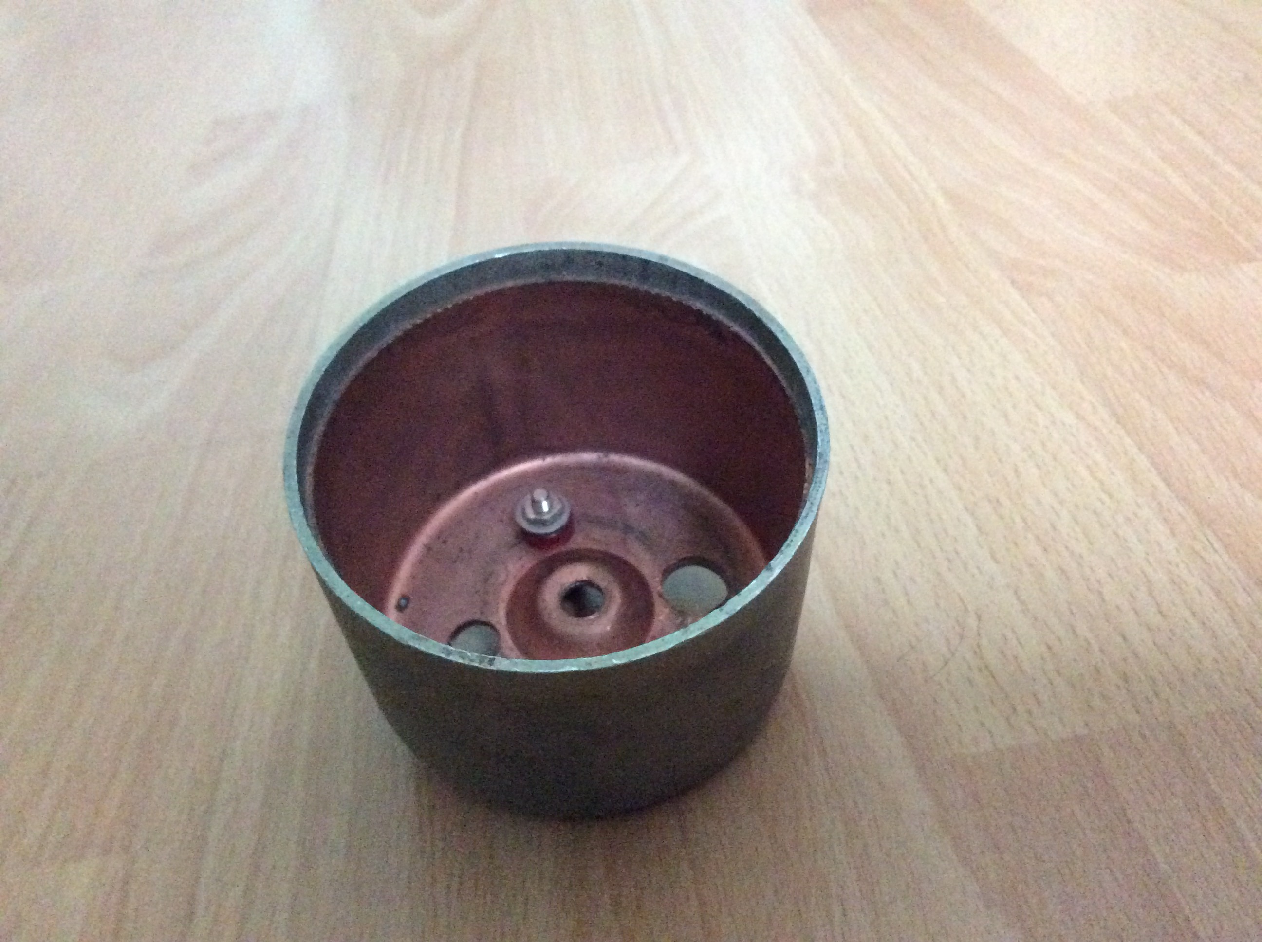

seurf писал(а):Военка делали колпаки для своих целей: сверху пермаллой, внутри медный экран.
Я и сам видел военные корпуса с омеднением внутри. Интересно, принципиальна ли последовательность слоев (сталь/медь)?

Сейчас на фото корректор лежит вверх тормашки. На спине. Если мы его, открытые для взгляда, потроха сейчас закроем стальным листом, то переворачивая его с головы на ноги, в рабочее положение, крышка переименуется в дно. А ниже его на нижней полке стоит его же блок питания, источник помех. От трансформаторов. Вот для защиты от волн блока питания, прилабунил стальную 1,5 мм толщиной крышку. Просто раньше его использовал так как на фото. Без крышки/дна.
Вот фото пермалоевого стакана из военки ( крышка есть, плотно и без щелей с напуском закрывает его), а внутри виден медный вкладыш. Отверстия боковые я наковырял, центральное было. В нем первоначально у меня стояли МС трансы. Сейчас я их, глядя на Андрея К., тоже перенёс в корректор ( слева два черных боченка около торцевой стенки).
Пермаллой/медь
