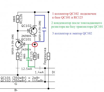

Напряжение между двумя землями В- и сигнальной 15.02 вольт.
Токозащающий резистор rc124? Тогда получается 1мкф после rc124 можно подпаять на rc125
#622
Сообщение poty » 31 май 2017, 12:07
Токозадающий - RC125, конденсатор - между коллектором и эмиттером QC102.

Так, еще раз, вначале вы написали:
Но не могли бы Вы поставить конденсатор после токозадающего резистора на базу транзистора QC101. 1мкФ будет достаточно.
А потом:
Куда ставить? Я крайне боюсь выполнить неверное действие.
#624
Сообщение poty » 31 май 2017, 13:44
Коллектор QC102 подключен к базе QC101 и RC125. Эмиттер QC102 подключен к общему проводу источника тока. Поэтому и первое, и второе утверждение описывают одно место.

Сообщение Евгений Михеев » 31 май 2017, 14:34
Одно и то же место по переменному току, вы имеете ввиду?
Позвольте потупить :)
То, что база Qc101 и коллектор qc102 это одна точка - я понимаю.
Но далее - дальний конец rc125 соединён с сигнальной землей, а эмиттер qc102 c общим проводом источника тока, перемычкой соединенный с В-. Тоесть тут уже подразумевалось, что земли соединены конденсаторами?
#626
Сообщение poty » 31 май 2017, 15:13
Читал-читал и так и не могу врубиться, что я не так сказал. :-)
То, что написано красным - правильно. Только я не понимаю, что имеется в виду под переменным током, если они соединены напрямую?
То, что написано зелёным - неправильно. Конденсатор не параллельно токозадающему резистору, а "после него". Здесь у меня был полёт мысли и я, если честно, не уточнил второй точки, подразумевая землю для этого каскада. Каким образом задаётся ток? На входе у нас напряжение 15В. Это напряжение прикладывается между точкой 1,4мА и самой верхней шиной (верхним концом RC126), являющейся землёй этого каскада. Ток на самом деле задаётся RC126 (0,65/51=12,7мА), но управляется он транзистором QC101 за счёт усиленной QC102 ошибки, выделяющейся на RC125.

Сообщение Евгений Михеев » 31 май 2017, 15:38
Я Ваш полет фантазии принял за вторую точку :-)
Все, отлично, мы синхронизировались!
А эно надо выполнить на обеих платах или только на одной?
#628
Сообщение poty » 31 май 2017, 15:51
На обеих.

Я Вас понял. Я сейчас жду очередной Банзай, в котором едет конденсатор в шунт дросселя. Дело в том, что приехавший имеет просто огромные габариты и безболезненно в корпус его установить не видится возможным. В этой же посылке едет 680 мкф (его не было на тот момент в наличии. Далее я бы хотел предложить воспользоваться Вашей идеей запитать источник тока через стабилизатор, собрав его на одной из половинок. Лампа же будет питаться в обход стабилизатора. Ну и надо провести эксперимент, о котором Вы говорили ранее:
poty писал(а):Коллектор QC102 подключен к базе QC101 и RC125. Эмиттер QC102 подключен к общему проводу источника тока.
