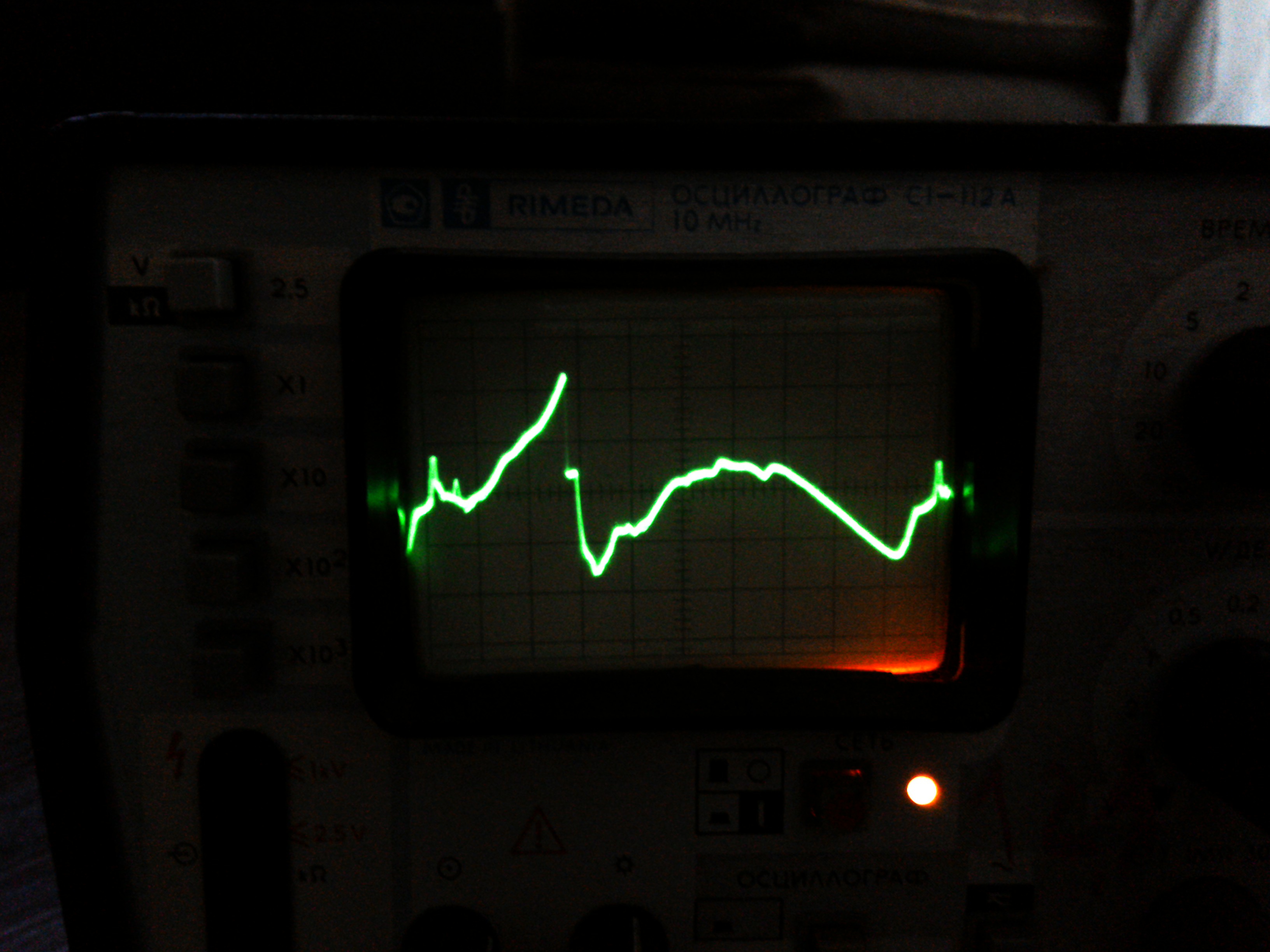

Нулевая линия при щупе замкнутом на землю щупа ровно по середине.
Насчет резистора - сам догадался, всеж Ваши старания не проходят даром относительно меня
Больше сопротивление больше падение.
Поставил 15ом, но пришлось перейти на риску 10 мВ, иначе очень размашисто получается. Удалось синхронизировать. Это на нажатой кнопке ( закрытый, получается).
На открытом все то же самое, но съезжаем просто по оси у вниз. Характер тот же Ну и потом перешел на время 2/деление, чтобы лучше было видно начало и конец Диод не помог никак вообще. Сделал на тумблере, щёлкал - реакции ноль.

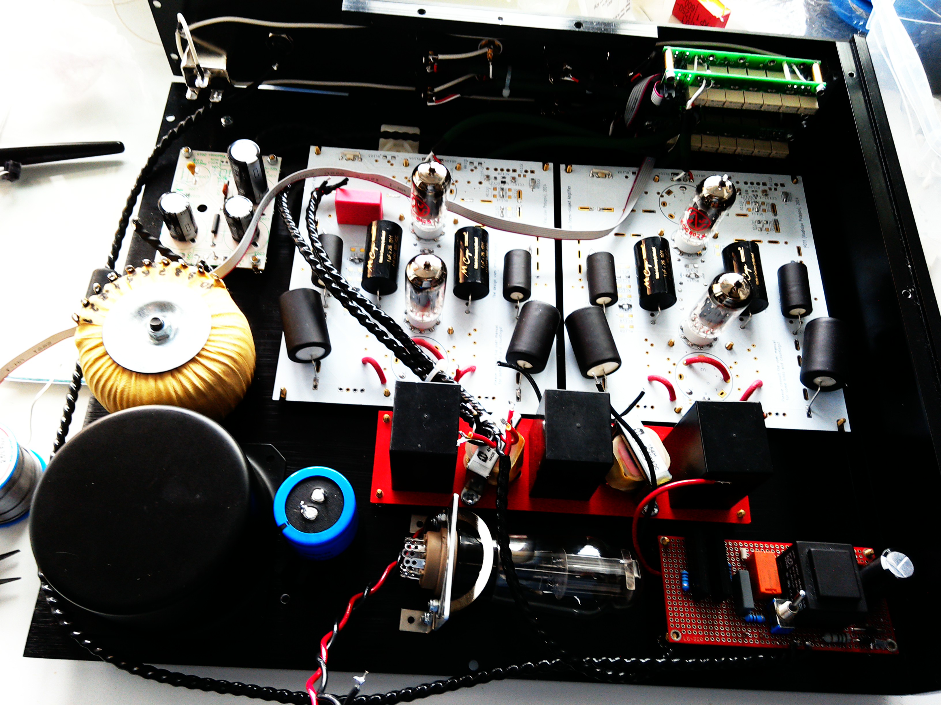

Вообщем продолжил эксперименты.
Наводка на ту или иную плату действительно зависит от положения дросселя!
Сдвигая его в сторону активной платы я получил такую картину:
Это пассивная плата Это активная плата Владислав, есть ли смысл "играть" с величиной сопротивления в буфере дросселя? Сейчас там 2.2 ом
И еще вот думаю, кожух если применить на ентот дроссель - эффекта стоит ожидать?
Варианты компановки:
Мне, честно говоря, последний нравится больше всего. Я шибко не страдаю от отсутствия симметрии, зато наиболее компактно и логично всё расположено. Только кенотрон возле UTAP слегка смущает, но сколько я с кеном проверял - он греется максимум градусов 45-50, я рукой спокойно прикасаюсь на секунду. Вопрос в наводках от него возможных только
Четвертый вариант как третий, но поменять ДБП и кенотрон местами

Понятия не имею!Евгений Михеев писал(а):Владислав, есть ли смысл "играть" с величиной сопротивления в буфере дросселя? Сейчас там 2.2 ом
Думаю, какой-то эффект будет! Как и "верчение". Другой вопрос, может усилить всё, применив везде по сигнальным путям экранированные кабели? Можно также на те же винты, что и UTAP, прикрутить медную фольгу, хотя я не думаю, что наводки у нас электрические, скорее - магнитные, а от них медь не поможет.Евгений Михеев писал(а):кожух если применить на ентот дроссель - эффекта стоит ожидать?
С вариантами расположения. Я бы не стал приближать конденсатор к кену. Не знаю, как там что у Вас, но лучше не рисковать. Кен не должен никаких наводок давать, ну, или я уж совсем нифига не понимаю.

Так везде экранированы.poty писал(а):Другой вопрос, может усилить всё, применив везде по сигнальным путям экранированные кабели?
Потому медная пластина-экран и не дала результатов, кода я с ней по корпусу лазил!poty писал(а):а от них медь не поможет.
Тогда сделаю, как на фото номер три.
Скрестим пальцы!

От мощника тоже есть чутка, так что считаю это безоговорочной победой!
Зашел в тему seurf, прочел, что его прибило звуком, а ведь и меня) Чертовски душевный пред вышел. Что это? Кен, источник тока, дроссели или то, что семья на отдыхе а я сборками занимаюсь преспокойно
? или всё вместе до кучи? Нереально "подушечный" бас, я Брюсовскому выписывал овации, а тут вообще восторг!
Вот что еще хочется - влепить 330 кОм на выводы электролита, чтоб быстрее высокое сгонять.
На картинке эффект с буфером
А я поэкспериментируюpoty писал(а):что этот буфер получился какой-то нестандартный и я не знаю, насколько мои предположения верны.
