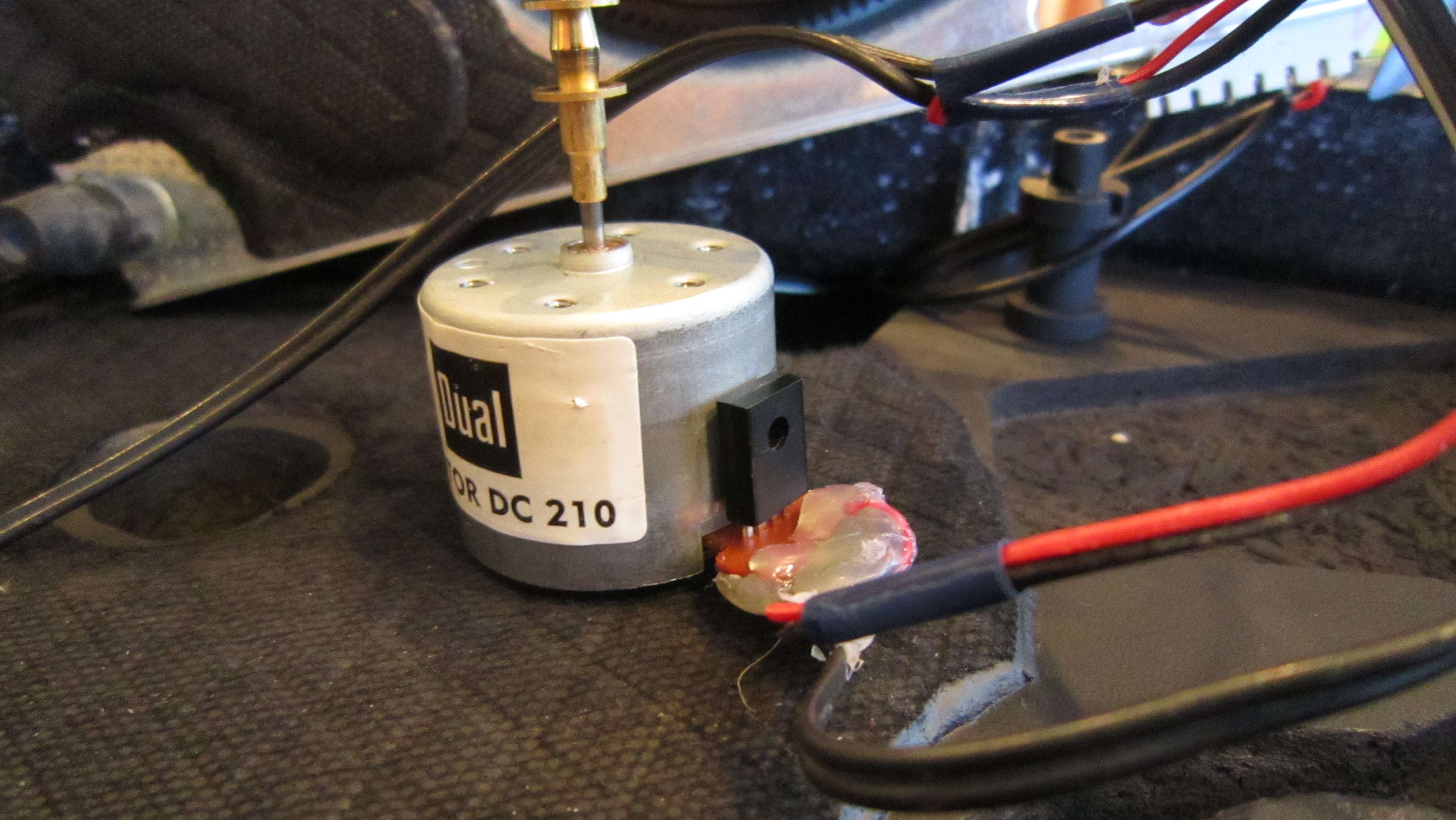

Когда-то, мой товарищ при ремонте залил силиконом его контактную группу. В этот раз силикон отвалился, повредив тоненькие волоски на плате (ради сохранения которых и было залито). Нам удалось запустить мотор в таком состоянии. Но, это не дело. Не по уровню системы, где ему теперь жить. Буду заказывать новый мотор (а заодно и новый пассик).
