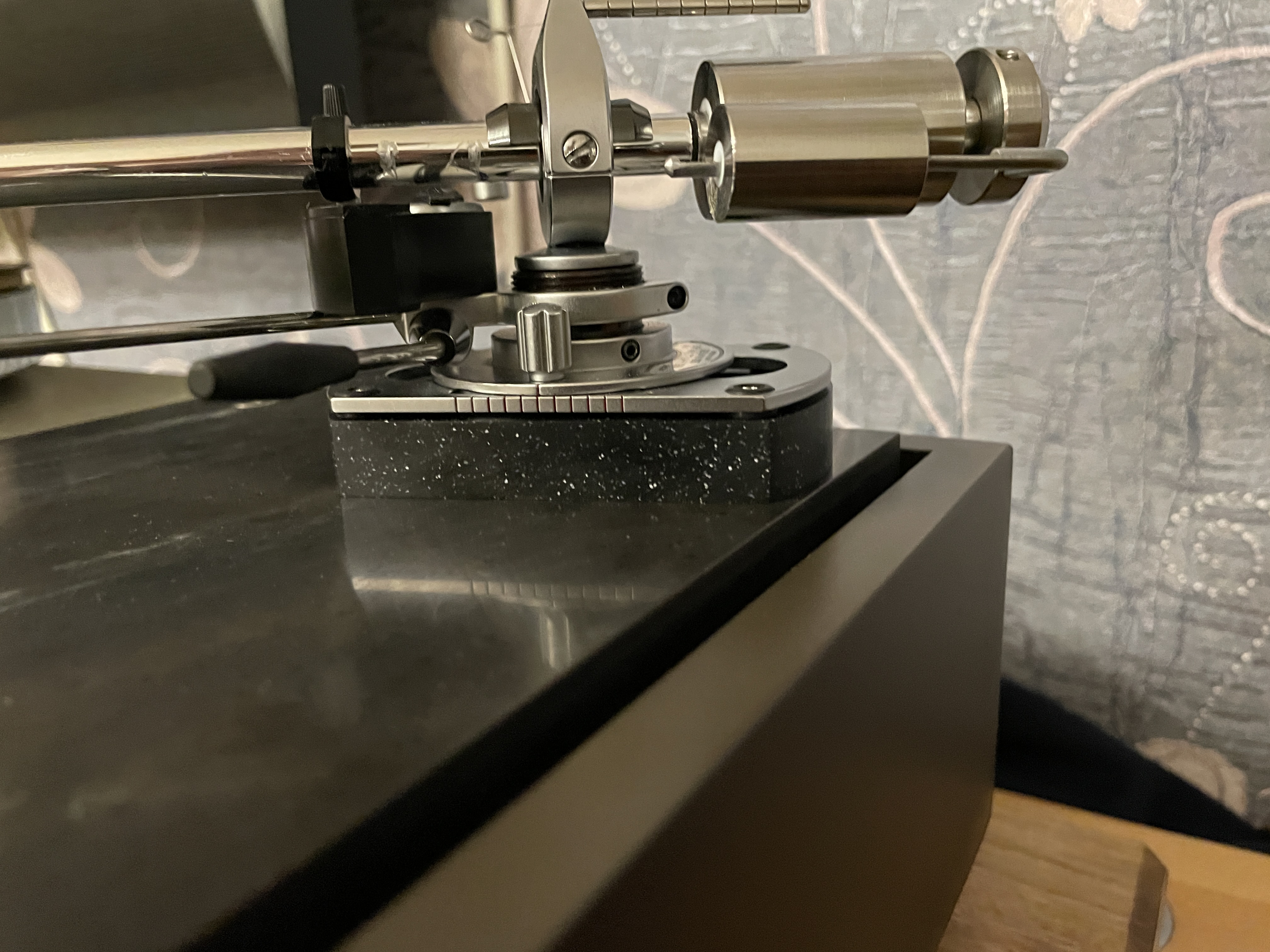

У некоторых тонармов разборный байонет. Можно разобрать без последствий. Я разобрал и сделал проводку насквозь тонарма и шелла. Не могу фотографии приложить почему-то

И ещё очень сильно влияет на звук группа грузов. Лучше когда они раздельные как на первых версиях SME 3012.
Свои я выточил из нержавейки, на фото видно что они блестят сильно. Но функцию свою выполняют от и до.
Отправлено спустя 2 минуты 58 секунд:
Разновес как основного груза, так и бокового. У бокового сделана как в оригинале система прижима груза без болтика, на пружинке с пластиковым шпиньком.
Отправлено спустя 5 минут 48 секунд:
Не на одном тонарме SME практика доказала что проводка от головы через шелл и тонарм напрямую к разъёмам, это лучшее решение из всех, что можно придумать.

Идём дальше и пробуем основные грузы с разными вставками. Из фторопласта и из меди.
