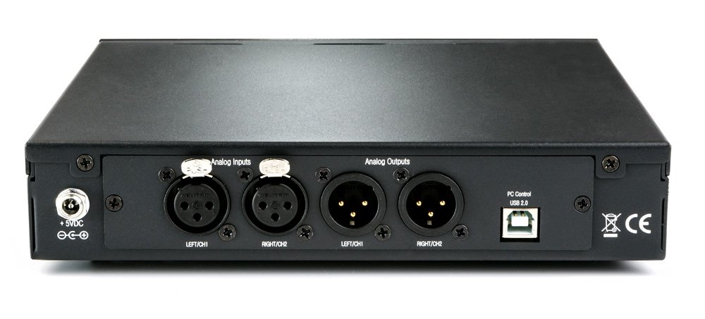

Но, разное назначение:
1) DDRC-22A
Встает в разрыв аналогового тракта (и если мысль про бай-пас верная - он то, что нужно!).
2) DDRC-22D
Встает в разрыв цифрового тракта (мне это пока ни к чему).
3) DDRC-22DA
Берет на себя и функцию ЦАП (для меня не лишнее, но аналог уже сюда не засунешь).
А устройство, которое может все, что хотелось бы - DDRC-24, увы имеет более слабые характеристики. Не уверен, что готов довольствоваться 24/48.
Вот и чешу репу. :think:
Но, идея про бай-пас меня воодушевила сейчас! :clap:
Можно было бы приобрести DDRC-22A под работу с Martin Logan. А для LBS Breeze-M потом уже помудрить.

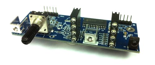

Есть еще плата селектора входов/регулировки громкости/выбора пресетов фильтров Dirac. Но, в варианте с компьютером, эти функции становятся не нужны.
VOL-FP - Front panel control board for miniDSP 2x8/8x8
P.S. Это я и как план для изучения на завтра себе написал.
