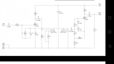

Евгений Михеев писал(а):Фридман. Очень крутой уважаемый усилитель.
Петля на схеме.
А в районе Q1 можно уточнить схему? Во-первых, непонятно, почему в истоке - диод? И он является нагрузкой? Может я чего не знаю, но это работать не будет. Также непонятно VR12 - C23: где там от движка соединение (точек не стоит)? Да и смысл этой цепочки непонятен.
Нижняя схема более логична. Но снова непонятна причина загрубления уровня в КП (R3, R4). R11 стоит тоже не совсем к месту.
Сообщения: 4487
Поблагодарили: 361 раз
#193
Сообщение Евгений Михеев » 04 окт 2017, 07:10
Насчёт верхнего первого рисунка - это отрисовка англоязычной автора, вполне могут быть ошибки, запросто! Значит его не рассматриваем.
Нижний рисунок работать обязан - 10 страниц его на форуме обсуждали, видимо, выстрадали.
R11 регулирует уровень посыла на педаль. Иногда педалям много входного сигнала и они перегружаться по входу.
Метроамповская петля, отрисовывалась с кит-платы, правильность 100%, потом копировалась и повторялась

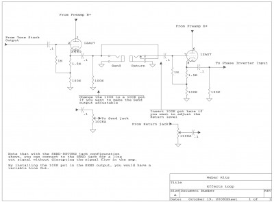

Евгений Михеев писал(а):Метроамповская петля
Ну это ж совсем другое дело! Обычный каскад усиления на MOSFET (то, что он Depletion не меняет сути, это только помогает сделать смещение). Никаких потерь на выходе. Полностью сохраняется выходное сопротивление (правда, оно здесь будет очень большое). Если честно, строители гитарных усилителей, ну нафига столько конденсаторов? Ну ведь в каждой "дырке"! Ну вот зачем ставить С2? И тут же по постоянке соединять выход с затвором М1 через Т1... Допустим, мы защищаемся от постоянки на стоке М1 (хотя можно было бы сделать балансную подпорку и вообще соединиться с педалью балансным соединением - земли-то не соединены? или соединены?). Предполагается, что постоянки от педали идти не будет? Тогда зачем С4? А если будет, то почему не учтено, что она будет попадать на затвор М1? Удивительно!
И тем не менее - эта схема хоть не грешит какими-то непонятными уменьшениями сигнала.
Евгений Михеев писал(а):Рабочий ламповый вариант на 12ax7 с комментариями
Этот вариант тоже будет работать и нравится мне гораздо больше тех вариантов, что были раньше (на лампах). Но! Опять потенциометр Send Level на выходе!!!! Зачем? Почему не на входе? Почему бы его не сделать единственным сопротивлением в катодной цепи (как альтернатива установке на входе)? Установка потенциометра на 250к делает выходное сопротивление сопоставимым с половиной его сопротивления в худшем случае!
На выходе, цепочка 10М-0,22u-10M, которая применяется как ООС. А что - в катоде нельзя резистор не шунтировать? Будет та же ООС но без добавленной ёмкости Миллера.

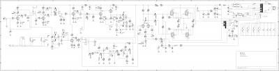

Тем временем, bogner ubershall
Сверху берём сигнал с перегруженный канала, слева - с чистого.
Уровень вообще не регулируется. Финальный потенциометр справа - мастер громкость всего усилителя.
Хотя ламповая петля, по которой надо спросить - это дамблеатор, сам Дамбл покинул этот мир достаточно давно, к сожалению.

Прав был автор писания, что я приводил многим выше - нет некого стандарта, поэтому и сходят все с ума. По сути если с перегрузом/чистым понятно -берем маршал или фендер и начинаем туда по вкусу обвесами солить/перчить, тон меняя и уровень перегруза, то петлю - ее же придумать надо ещё и посчитать
Я хочу посчитать вариант, похожий на вменяемость :)
Сообщения: 5054
#198
Сообщение poty » 04 окт 2017, 14:26
Не угадали! :-) Сопротивление в аноде складывается с ra. Т.о., если брать стандартные табличные значения, ra=62,5к, с учётом анодного 22к: ra=84,5k. Мю=100.
Rвых=84500/((84500/(22000+470))+1+100)=807 Ом
100к впараллель можно и не учитывать, копейки.

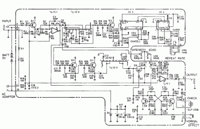

Вот схема дилэя, например:
Сообщения: 5054
#200
Сообщение poty » 04 окт 2017, 14:45
Я бы вообще убрал этот 22к из анода. Возможно, он там поставлен как некий ограничитель тока, не знаю. Вместо нижнего 22к поставил бы источник тока (хоть бы на том же LND150). Лампу поменял бы на какую-нибудь с меньшим анодным сопротивлением. C101, R103, R104 - в топку. R109 - увеличить, R106 - уменьшить. R145 - убить, Master Volume включить обычным способом.
Евгений Михеев писал(а):Вот схема дилэя, например:
На входе - эмиттерный повторитель. Где они здесь миллеровскую ёмкость нашли?
