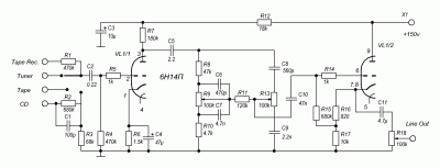

Здравствуйте.
В данной схеме уважаемые гуру,как правильно пересчитать номиналы для работы с 6н23п,6н2п?
Спасибо.
Схема предварительного с регулятором

Валерий писал(а):как правильно пересчитать номиналы для работы с 6н23п,6н2п?
Здесь нет никаких тайн. Схема - простейшая, здесь имеется вся информация для расчёта. Если запутаетесь - поможем. Евгений на этом уже собаку съел. :-) Кстати, тоже вопрос - что за необходимость пересчитывать на другую лампу? Нет оригинальной? или есть информация, что с указанными для пересчёта лампами этот усилитель будет работать лучше?
Тяжелее будет с регулятором тембра: он рассчитан на определённый входной и выходной импеданс. И если соблюсти выходной импеданс - небольшая проблема, то вот входной может быть проблемой. Но, в любом случае, расчёты покажут, что да как.

Евгений, если будет время, начните, пожалуйста. Нужно определить усиление и выходное сопротивление 1-каскада, а также входное сопротивление 2-каскада.
2-ой каскад - КП в чистом виде, поэтому там пересчитать нужно будет только смещение под другие лампы.
Я предположу, что для 6Н23П имеет смысл взять ток побольше - примерно 6-12мА (надо посчитать ещё рассеяние на аноде, чтоб лампу не перегреть). Для этой лампы есть отличная опорная точка - 6922 - это очень близкий аналог (по качеству, правда, несопоставимо выше).
Для 6Н2П выбирать ток больше 1мА не советую! 6Н2П в качестве выходной лампы в КП - не очень хорошо.
Я предполагаю, что выходное сопротивление каскада на 6Н23П будет существенно ниже, чем для 6Н14П, поэтому достаточно будет поставить последовательно с С5 дополнительный резистор = разнице выходных сопротивлений.
Я бы крепко подумал, есть ли смысл пересчитывать усилитель под 6Н2П. 6Н23П - поуниверсальнее, она может прикинуться практически любой лампой (это я про звуковую область говорю). Хотелось бы всё-таки услышать причину пересчёта?

Итак, расчет усиления первого каскада. Тут сразу есть вопрос:
Rload в данном случае, как мне кажется, должен состоять из R7//R8+R9+R10//R13?
Меня смутил R13, но, по моим прикидкам, он должен участвовать в формуле. Так?

Там, к несчастью, довольно много чего участвует. Скажем так, нужно весь темброблок представлять как сопротивление примерно в 100к. R7, естественно, отдельно!

Итак, усиление:
В нашем случае Rна будет представлять из себя в параллель стоящую нагрузку темброблока 100К и анодного резистора 180К.
Таким образом Rна=64.3К.
В формуле усиления не будет участвовать катодный резистор, так как он зашунтирован конденсатором большой емкости, то Rк*(1+m)=0
тогда К= 25(усиление триода)*64.3К/(ra+64.3К). где ra - внутреннее сопротивление лампы (я его, к сожалению, не нашел).

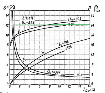

Евгений Михеев писал(а):внутреннее сопротивление лампы (я его, к сожалению, не нашел).
http://musicangel.ru/mess261.htm
Рис. 4. Ri,мю (ток - примерно 0,65мА).

У меня получилось в районе 24К.
То К=18.2
Я нашел значение для Ua150, но там линии настолько близки, что думаю, для нашего анодного мы будем в коридоре двадцати килоом, таким образом усиление будет 18-19.

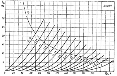

Хорошо, теперь нужно посчитать то же, но с 6Н23П. Ориентируемся на напряжение В+=200В, ток - примерно 7мА, напряжение анод-катод = 80В, подбираем катодное сопротивление так, чтобы:

Для 7мА и 80В на аноде я получил точку -1.5В/-1.6В для смещения.
Таким образом резистор в катоде 1,5/0,007=214 Ом. Или1,6/0,007=228 Ом Берем 220 Ом. Доступный из ряда. Мощность на нем будет рассеиваться маленькая, можно 0,5ВАТТ использовать с полным запасом от всего :)

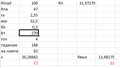

Другой вопрос, что на старом анодном резисторе у нас падало бы 180 000 * 0,007= 1260В (в очередной раз снимаю шляпу перед источниками тока).
При известном токе в 7 мА, чтобы оставить на аноде 80В надо сбить на анодном резисторе 120В, то резистор получился 17К. (это я стараюсь со всех сторон решать задачу разом). Мощность на нем 0.83Ватт. Я бы использовал составной 15+2К.
Усиление получилось 19.3 против 17 из прошлого расчёта, отлично, это с не зашутированным катодным резистором. А вот с выходным сопротивлением не всё так безболезненно. Я получил 6.2 против 21.2
Я хочу поиграть рабочей точкой и B+....

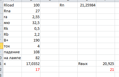

Можно увеличить ООС (за счёт катодного резистора или комбинации по аналогии с источниками тока) - получим меньшее усиление (сравнимое со "старым" каскадом) и увеличим выходное сопротивление.
Можно уменьшить ток (думаю, безболезненно это можно сделать до 4-5мА) - это увеличит сопротивление в аноде (что, в свою очередь, увеличит усиление, которое можно компенсировать вышеописанным способом с положительным для нас результатом), что увеличит также выходное сопротивление.

Более-менее внятное я получил, увеличив Rk, Rn и B+. И всё равно выходное мне не нравится. Да, можно (и нужно) заимствовать комбинацию из источников тока в виде фиксированного B+ на сетку.

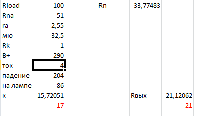

Я бы пошел по такому пути.
Поднял высокое до 290В
На сетку дал +2в
В катоде поставил 1К (при токе 4 мА падение будет 4В, таким образом смещение -2В)
В аноде 51К
poty писал(а):Не обязательно, можно сделать комбинированное катодное смещение AC/DC.
Это вариант с конденсатором? Сейчас прикину
Совсем другое дело. Даже высокое получилось прибрать
