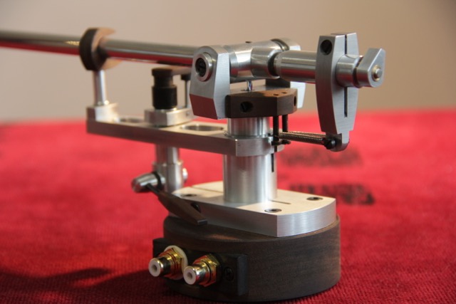

"Эффективная масса тонарма и головки (масса головки 6г) составляет 30г. Гибкость подвижной системы головки (compliance) указывается в паспорте на головку. При гибкости головки 10*10-6cm/dyne и эффективной массе тонарма 30г. резонансная частота тонарма составит около 8гц.
Для качества звучания длинна тонарма имеет определяющее значение, т.к. с увеличением длинны уменьшается горизонтальный угол погрешности базирования иглы (траектория иглы при воспроизведении максимально приближена к траектории иглы-резца при записи пластинки), что в свою очередь снижает гармонические искажения и повышает разделение между стереоканалами.
На практике разница между звучанием проигрывателя с тонармом 12" и 16" такова, словно вы установили более дорогую аппаратуру и применили более дорогие соединительные кабели.
Тонарм выполнен из дюралюминия с деталями из американского ореха. Трубка тонарма заполнена сердцевиной бузины, что способствует снижению резонансов. Отсутствует противовес. Применена конструкция с использованием пружины, что так же снижает уровень детонации (см. статью А.Лихницкого "О роликах и пружинках"(журнал "Аудиомагазин" №4 2001г.).
Контактное лицо : Евгений
Контактный телефон : 8-926-353-87-16"
Объявление полно эзотерики, но мой давнишний интерес к подобной конструкции обусловлен статьями А.М.Лихницкого (http://arch.ksys.ru/lihn.html), поэтому я положил сюда эту ссылочку. Размещаю сюда, как реальное устройство для повышения точности считывания в доступном ценовом. Например, как вариант под Ortofon SPU. Если есть какая-то еще инфа - прошу!
Правда 16" даже на моем огромном плинте разместить будет не просто. :think:

Сообщение poty » 09 ноя 2016, 11:46
Если ещё не надоел. Жалко, что я здесь представляю практически единственную точку зрения, потому что в этом вопросе не может быть единой "правильной" точки зрения во всём.
Комментируя выдержку из форума?
Роман Мирошниченко писал(а):Для качества звучания длинна тонарма имеет определяющее значение, т.к. с увеличением длинны уменьшается горизонтальный угол погрешности базирования иглы (траектория иглы при воспроизведении максимально приближена к траектории иглы-резца при записи пластинки), что в свою очередь снижает гармонические искажения и повышает разделение между стереоканалами.
Про горизонтальный угол согласен, про гармонические искажения и разделение - нет.
Роман Мирошниченко писал(а):На практике разница между звучанием проигрывателя с тонармом 12" и 16" такова, словно вы установили более дорогую аппаратуру и применили более дорогие соединительные кабели.
Думаю, это сильно преувеличено.
Роман Мирошниченко писал(а):Трубка тонарма заполнена сердцевиной бузины, что способствует снижению резонансов. Отсутствует противовес.
Потенциально соглашусь.
Роман Мирошниченко писал(а):Применена конструкция с использованием пружины, что так же снижает уровень детонации
Это полный бред. Каким образом способ балансировки тонарма влияет на скорость перемещения диска?
Незадемпфированная пружина имеет свои собственные резонансные частоты, которые будут проявляться акцентированием на этих частотах и "грязью". Основная проблема "вертикального" трекинга не решается (искажение формы пластинки также вызывают те же самые компрессионные процессы в кантилевере).
Сообщение Роман Мирошниченко » 09 ноя 2016, 13:26
Раз я разместил - мне и отвечать. :-)
Я согласен, что объявление составлено "на простачка". Ну, это ведь объявление - иной раз не такое прочитаешь. Мне очень интересно было бы проследить авторство этого изделия. Подписано Евгений, если это Евгений Комиссаров - виниловод, которого я ОЧЕНЬ уважаю за подход (который я не всегда понимаю). Я общался с ним на http://classicaudio.ru/forum/forum/3-an ... stochniki/ . Отличный форум, но очень много снобизма среди старожилов. Возможно стоит там поискать информацию об этом проекте.
Для меня в этом тонарме интересны:
- длина;
- ориентированность на тяжелый картридж с низкой поддатливостью (я для этого Garrard строил);
- и ПРУЖИНКА (правда, я представлял себе иную конструкцию).
Интерес к последнему я разъясню чуть позже (как только закончу с RMAA тестами). Я положил здесь ссылку на статьи Лихницкого. Там есть и упоминаемая "О роликах и пружинках". Она меня когда-то и повернула в сторону тяжелых столов (куда я никак не дойду, стол есть - пора обвешивать по-серьезному). Мне нужно освежить это все в памяти, чтобы вести дискуссию. :-)
