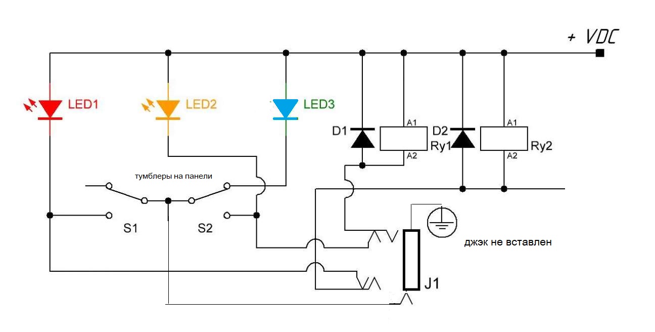

Мы ставим такой разъём. Что получаем?
Когда наш стереоджэк НЕ вставлен, 3 лампки слева и справа ( на фото видны только справа) замкнуты между собой. Ближняя к нам лапка - земля, две остальные при замыкании включают/выключают смену канала(S5 &S3) и режим перегруза (S2). В этом состоянии они замыкаются размыкаются тумблерами на лицевой панели.
Когда мы вставили джэк, лапки разомкнулись. Теперь правая половина висит в воздухе и за фуекционал не отвечает. Теперь по стереоджэку управление передано футконтроллеру. Теперь на нем мы замыкаем - размыкаем контакты. Вроде логично
Единственное, нам надо сразу заложить индикацию. В идеале я вижу 3 диода - голубой, желтый и красный. На лицевой панели усилителя. Они всегда работают, не важно - подключен футконтроллер или нет.
На футконтроллере достаточно двух диодов - желтого и красного. Диоды на контроллере работают совместно с диодами на лицевой панели. Тоесть лицевые работают всегда, а на контроллере - если контроллер подключен.

Вот отсюда я стартовал. Тоесть, когда футконтроллер не подключен, все лапки разьема соединены между собой. Земля на тумблеры лицевой панели и зЕмли для реле. Когда все реле выключены - у нас горит только синий диод.
Переключаем синий диод на желтый и включается 1 реле. Переходим с клин канала на овердрайв.
Щелкаем второй тумблер - активируется второе реле (смена режима внутри канала овердрайв).
А вот как дальше сделать - пока не знаю, как это продублировать на футконтроллере. Точнее, знаю отчасти. Когда мы вставляем джэк в разьем, внутренние лапки отходят от внешних. Так можно убрать землю с тумблеров. Всё, теперь их щелкай- не щёлкай - реле переключаться не будут. Но и диоды на лицевой панели погаснут
Далее, можно ведь всегда держать диоды на внешних лапках Но где теперь синему диоду взять землю для отображения канала клин?
Ещё была мысль переключение диодов на лицевой панели отдать реле, которые щелкают каналы. Подумаю.
