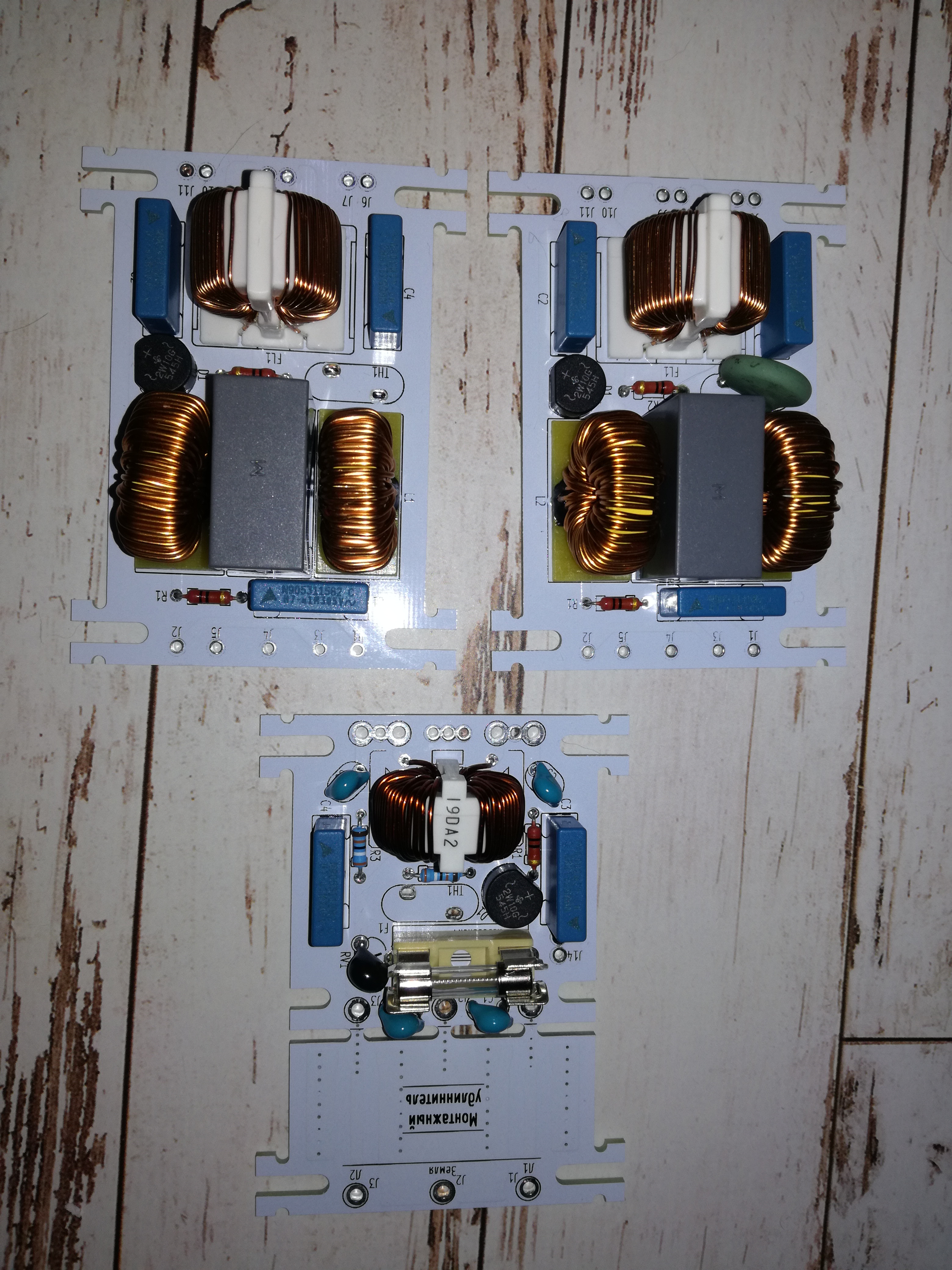

Подтупливаю.
Прошу помочь с конкретной реализацией, пусть на данном этапе и вымышленной.
Входной фильтр 5А, два выходных на 2 А.
Упаковываем все это в отдельный корпус. На выходе 2 розетки. Каждая плата под свой моноблок.
В таком случае какие разъемы с чем соединять? Сеть 3 провода. Вот, как я спаял сами платы:

Соединения расписаны здесь.http://forum.alaev.club/viewtopic.php?p=17429#p17429
Также я обращаю внимание на то, что элементы сигнальной земли актуальны исключительно при установке плат непосредственно в устройство. Только там имеется сигнальная земля. Судя по фото, на платах впаяны элементы соединения сигнальной земли и защитной земли. Вопрос: зачем?

Мдя, я по наитию первоначально подключил не правильно. Потом внимательно перечитал именно это разъяснение, исправил и успокоился в нирване!#220 poty » 2 января 2018, 20:24
Соединения расписаны здесь: viewtopic.php?p=17429#p17429

Дело в том, что на 200% я еще не решил, где и как платы будут использованы, хоть и склоняюсь к отдельному блоку, но, возможно, и по устройствам разбредутся. Поэтому запаял всё.poty писал(а):Также я обращаю внимание на то, что элементы сигнальной земли актуальны исключительно при установке плат непосредственно в устройство. Только там имеется сигнальная земля. Судя по фото, на платах впаяны элементы соединения сигнальной земли и защитной земли. Вопрос: зачем?
За ссылку спасибо, сяду разбираться.
