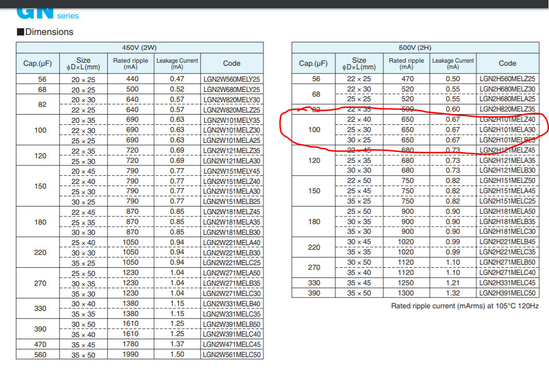

Владислав, Роман, к чему мы пришли в итоге - меняем только 47uF электролиты или все?
Попробую через mouser, Владислав, от Вас тогда список деталей
Сообщения: 5052
#597
Сообщение poty » 20 май 2018, 11:43
Я считаю, что электролиты в накале менять не стоит. Для высокого - да, лучше поменять все (и 100мкФ для выходного каскада, и 47мкФ для драйвера).
Список деталей пришлю. Дайте пару дней, пожалуйста.

Евгений Михеев писал(а):Надо было большие тоже измерить, диаметр я имею ввиду
Можно посмотреть на тип конденсатора и найти его в Интернете. На некоторых фото они видны.
Сообщения: 4479
Благодарил (а): 325 раз
Поблагодарили: 358 раз
#600
Сообщение Евгений Михеев » 20 май 2018, 12:45
Сейчас займусь
3 размера :-)
