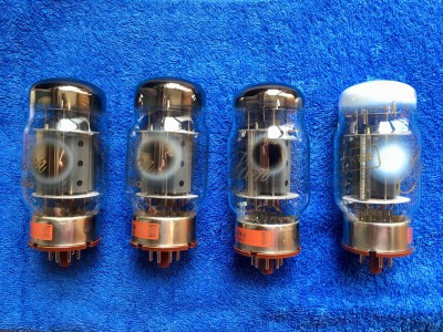

В конце июля прошлого года я отмечал неравномерное исчезание напыления на лампах. Тогда я переставил лампы местами.
Посмотрел сейчас: выцветание ореола напыления не выровнялось. По-прежнему он меньше у отмеченных мною ламп. Из чего я делаю вывод - усилители не виноваты в этом. Вопрос к лампам.
У меня есть фотографии размера пятен напыления, думаю есть смысл сделать новые и сравнить.
Одни и те же лампы. Верхние 17-ый год, нижние - сегодняшние фото:
И комплект с хранения:
Не вижу особых изменений.

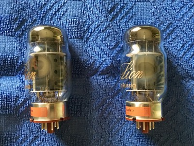

Разве, что на комплекте, что хранится в коробках (лампы купленные вместе с моноблоками - первый комплект) стали осыпаться золотые надписи с колб:
