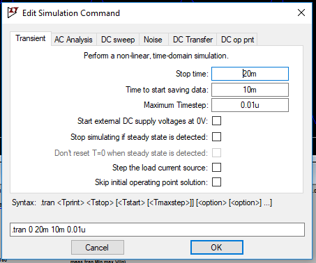

poty писал(а):1. Повышаем точность просчета уменьшая время до 0.01u в параметрах transition.
ага, есть
poty писал(а):2. Подаем на вход такой сигнал, чтобы на выходе был номинал (не забываем, что номинал рассчитывается по стандартизованному выходному уровню с пик-фактором не менее 5, а не 1.4, как для синуса). Частота обычно 1000Гц.

В первом случае 0.01u заполняется в поле Maximum Timestep.

А Stop time тогда какой задать?

Я обычно ставлю в Time to start saving data 50m, а в Stop time 100m.

Предварительно в Control Panel отключите Enable 1st Order Compression, Enable 2nd Order Compression.
После симуляции в области схемы нажать Ctrl-L - откроется окно с рассчитанными данными. Можно посмотреть спектр и так, как я говорил ранее: вывести V(out) в окно графиков, перейти туда (сделать его активным) и пройти в меню View - FFT - OK.

Евгений Михеев писал(а):6 На выходном резисторе увидел 24 вольта, после которых начинаются искажения, при этом положения ручек Gain 11 Volume 9 по циферблату
7 На входе Return при этом увидел 0.33В RMS
