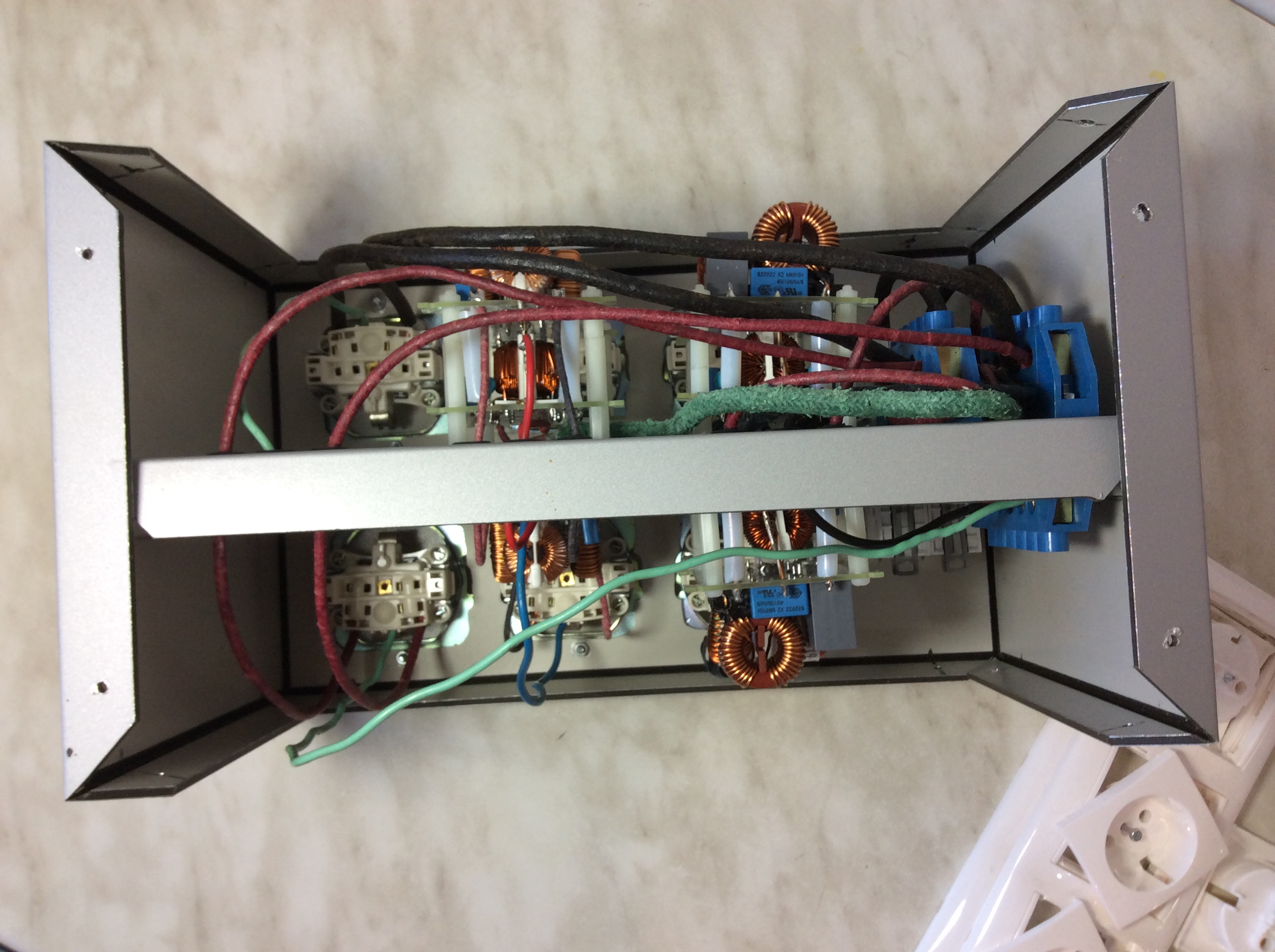

Прошло чуть больше года, после начала этой темы, 13 месяцев и я сотворил фильтр сетевого питания.
Делал долго и вдумчиво. Не вдаваясь в детали, в сравнении с тем китайским чудом, которым я пользовался, огромный шаг вперёд. Даже если опустить отдельные, на каждую розетку, продвинутые фильтры, разработанные Владиславом, скомплектованные и разосланные страждущим, просто качество контактов новых розеток Legran, уже гарантирует лучший контакт с сетевой вилкой.

Провода для внутренней разводки использовал разные : D-2 mm черные моножилы, на пустую розетку без фильтра.
На зеркальную в другом отсеке многожильные. В общем что удалось наскрести по сусекам. Если бы диаметр входных отверстий плат позволил бы, все развёл бы 2 мм моножилой. Но теперь есть поле для эксперимента в прослушивании. Влияет ли это на звук?
Первые два фильтра от автоматов, стоящие зеркально в отсеках 5 амперные, вторые 2-х амперные. Две пустые розетки в конце без фильтров, на блок питания корректора и наушниковый усилитель. У них в корпусах уже стоят 2-х амперные фильтры. В корректоре аж два: на анодку и накалы, свои отдельные.
Очерёдность фотографий получилась наоборот, но не стал пере тусовывать, не суть.
Из эстетики, планирую закрыть панель, где стоят автоматы, пластиной из нержавейки, что бы спрятать огрехи фрезеровки и нанести надписи on/off. Но до эстетики у меня обычно руки не доходят, так в планах и висит.
Первое впечатление от прослушивания с фильтром благоприятное, слушаю в наушниках через ушник viewtopic.php?f=93&t=379 от компа. Борюсь с плацебо, столько корпел.
Сэр Элтон Джон в комнату не вошёл, что бы напеть мне свои мелодии, но 200% звучит не хуже, и сильно склоняюсь к мысли, что явно лучше, чем было. Нужно время, да и прогрев никто не отменял.
Сначала раскатал было губы на входной сетевой провод https://nazya.com/product/kabel-yarbo-g ... 67516.html, нашёл его в Тайване, у старого продавца: http://www.vt4c.com/shop/program/main.p ... d=1034#793, но он раскочегарил доставку до 70$? Ну я и забил, поставил просто сетевую трехжилку большого сечения, около 2,3 мм в диаметре каждая жила, состоящая из отдельных медных... Многожильный короче. Обычный, без феншуев и внешнего экрана.
В сомнениях гадал об организации входа этого провода в корпус фильтра. Сначала планировал поставить сетевой разъём мама, что бы была возможность пробовать разные сетевые провода на входе. Но у меня всего два промышленных сетевых провода в пользовании и те одинаковые. Победила жадность и практичность. По любому зажим под винт, превосходит вариант ещё одного дополнительного механического контакта просто на втыкании. Подумал, если и разорюсь когда нибудь, когда Доллар будет по 10 руб, на входной Hi End сетевой провод, буду покупать его в нарезку, укомплектую только входной вилкой и то вряд ли ( а там у меня сейчас стоит гигантская 32 Амперная пром строй сварка завод фабрика днепргес Беларусские вилка и розетка).
Последний раз редактировалось seurf 13 авг 2018, 09:18, всего редактировалось 4 раза.

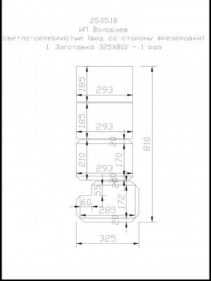

Алюминиевый композит. Им нынче всю розничничную торговую сеть обязали облицевать фасады в городах. Прелесть в том, что анодированный алюминий не токопроводен по поверхности. Заказал на заводе раскладку, согнул по отфрезерованным линиям. Красота. Обрабатывается настолько легко,,, что одно удовольствие с ним работать. Материал лёгкий, как картон, при этом очень прочный. Мне понравилось. Цвет выбирается из имеющегося.А из чего корпус сделан? Что это за "сэндвич"???
Из не приятности, в торцах виден черный композит между наружной и внутренней пленками алюминия, не придумал, что с этим делать. Не краской же ретушировать.
При проектировании корпуса не осознал прописной истины: в глубину по барабану размер фильтра, все равно на полу стоит! Критичным размером для меня является только ширина ( выгадывал миллиметры), поэтому аппетит приходит во время еды. Надо было на 8 розеток делать. Даже без фильтра пустая розетка по любому лучше, чем её отсутствие. Фильтром, при необходимости, можно по ходу эксплуатации до укомплектовать.

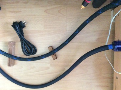

На досуге на смотрелся на инсталляцию проводов и тоже свой сетевой провод в воздухе подвесил на брусках. Бруски правда не по феншую, из толстой фанеры и скрипичным лаком не покрыты, но у нас в деревне и это подвиг.

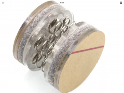

А тут наткнулся на под пружиненные ножки для аппаратуры. Вспомнил темку, автор все подвешивал: проигрыватель винила на струны, пластинку от диска на бамбуковые пружинки, даже ГЗ умудрился, не нарушая неизменность расстояния от основания тонарма до шпинделя диска. Динамики на струнах.
Хотя я прилепил самые простые ножки на сетевой фильтр, но не успокоился на этом.
В общем занятная идея для ножек аппаратуры, использование пружинок.https://www.ebay.com/itm/4PCS-43-35mm-Speaker-Gui ... m=R40&rt=nc&_trksid=m570.l1313 Их количеством можно оперативно подбирать требуемую жёсткость под конкретный вес устройства. Если нет возможности манипулировать жесткостью самой пружины. Да и сендвичем можно играть от всплесков фантазии: пробка, медь, войлок, картон, сталь, что ещё хочется по пробовать? Что бы разными материалами убить разные по резонансу частоты.
Единственная не до работка этой конструкции, на мой дилетантский взгляд, ножка должна быть за чехленной в эластичную упаковку, от черезмерного увеличения расхождения крышки и дна, а то собирай потом эти пружинки по полу и на потолке.
Аналог. Рядом для сравнения типовой комповый сетевой провод. Хотя пара моих сетевиков из начальных по цене, дешевле не было. Но комповый им не конкурент. Это уже давно для себя выяснил. Хотя земляная жила в нем наличествует и звонится!

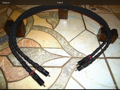

Было бы любопытно послушать такой сетевой кабель.https://www.ebay.com/itm/FURUTECH-Nanoflux-18eu-O ... m=R40&rt=nc&_trksid=m570.l1313 Вдруг БСО в полном составе в гости нагрянет?
Вот пример нашей фирмы: http://polistok.ru/http-/polistok.ru/stranitsa-na ... tsii?yclid=4657006038337986716
Вот Ваш: https://www.saratovaluminstroy.ru/панели-goldstar/
Вот таблица RAL для выбора цвета: https://www.saratovaluminstroy.ru/панел ... блица-ral/
Описание этого материала: https://www.saratovaluminstroy.ru/панел ... х-панелях/
В розницу вряд ли. Он несколько специфичен. Фирмы торгуют по каталогам и образцам. Стандартный лист 1,5 м на 4,0 = 6 кв. м. Стоимость листа 6000 руб примерно. Плюсом сверху идёт фрезеровка. Тут подход разный: кто то берёт за погонный метр фрезеровки, кто то на квадратный метр под 250-300 руб.это я понял, я имел в виду, что его же должны где-то продавать...
В известных мне магазинах я такого не видел. Возможно, просто не обращал внимания

В общем затеял строительство сетевого фильтра на 10 розеток! Вместо имеющихся 6! Заблаговременно обратился к poty (за что ему огромное спасибо, за то, что был услышан и получил желаемое!) и был до укомплектован платами, рассыпухой на дополнительные фильты к новым розеткам. Пришлось опять много чего до заказывать: резиновые кольца для изоляции проходов в отверстиях, длинно- ногие держатели плат ( толщина стенок нового корпуса неожиданно увеличилась, а все наши стойки кротко-ногие по резьбе. Нашёл только в Германии). Розетки Legran, декоративные планки под розетки на 5 гнёзд, провода ( в магазинах сплошной стале-алюминиевый Китай с тонким покрытием неким сплавом, но не медью), по мелочам всякое. По принципу: больше мощности, для разводки применил моножилу 1,8 мм диаметром в толстой промасленной чёрной хлопковой изоляции, только на 5А платы. В 2А платах отверстия маленькие совсем. Поэтому применил метод: вместо одного- два провода. Платы такой приём позволяют. И всякие остатки своих проводов из тумбочки. Та ещё ревизия и поиски! Но всего хватило. На заземление пустил многожильный белый провод из USSR. Жёлтого по феншую не нашлось. Очень долго собирал сендвичи из плат. Все не нравился результат. В результате на заземление везде пустил с плат сигнальную землю. Две розетки без фильтров, так как в блоке питания корректора и в ЦАПе-ушном усилителе уже стоят свои сетевые фильтры. Предыдущий сетевой фильтр меня полностью устраивал, кроме образовавшегося дефицита по розеткам. Вау эффекта от его запуска я тогда не ощутил ( у нас новый трансформатор на подстанции и мощный кабель с большим запасом по мощности к дому), кроме более нивелированного звука, не зависимо от времени суток. Раньше самый классный звук появлялся к 22 часам ночи, а с фильтром все стало ровно в любое время! Это тоже здорово! Очень удобно пользоваться парой автоматов ( тоже Legran) на верхней поверхности: после окончания прослушивания музыки, отщелкиваю их оба и полностью обесточиваю всю систему! Никаких дежурных режимов и трансформаторов под напряжением не остаётся! Мне это нравиться! Возился неожиданно слишком долго со всем этим хозяйством. Все Новогодние праздники, так как планы на декабрь рухнули. Болел, пандемия её ети! Но главное: сам результатом очень доволен. Домик заказывал из того же материала, что и в первый раз. Понравился такой корпус. Увеличил его по высоте немного. Длинна из за прихода 4-х розеток тоже заметно подросла. Предыдущий: 295 L х 195 H x 180 B. Новый: 440L x 210 H x 180 B. Главное как всегда, накосячил в первой сборке при коммутации плат. Во втором заходе подошёл к этому вопросу тщательно. Мучила не возможность применения больших по диаметру проводов в 2-х амперных платах. Чистый феншуй души, не более того. Приём с двумя проводами, как написал выше решил эту проблему и заставил меня поставить платы правильно. Из слабых мест на сегодня считаю применение трёх промышленных коммутаторов проводов. ( фаза, ноль, земля). Так как материал там на вскидку латунь. Иначе усилия по прочному зажиму никакая резьба в меди не выдержит. Подключил к сетевому проводу, проверил фазу, наличие 220В. При включении вилок последовательно сфазировал все вилки, по наименьшей переменке на сигнальных земляных контактах, при разорванных межблочниках между устройствами. Плясал от усилителя с коммутатором. Естественно во включённом состоянии. В этот раз улучшения звука поразили. Вроде ничего нового, но мелочи, устранения косяков, увеличение диаметров моножил. Пропаивал даже моножилы, согнутые пополам перед механической затяжкой. Земляные многожильные концы, перед затяжкой все залудил. Что бы контакт не ослабевал. Был поражён при разборке очень слабыми моментами затяжки всех концов под винт. То есть раз в год необходимо делать ревизию и подтягивать винты, как в розетках, так и в разветвителях. Звук прочистился. Появилась возможность выкручивать регулятор громкости дальше прежнего и не было желания, тут же откатить назад. И тихо, и громко за звучало классно. Основной эпитет: Чисто! Тракт прочистился! Всем рекомендую попробовать сетевой фильтр, разработанный и воплощённый на платах Владиславом! Да, есть у меня слабость использовать толстые в промасленной бумаге моножилы. Но может у Вас и с многожильным проводом будут значительные улучшения.
