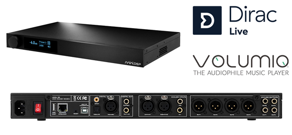

С сайта miniDSP исчезла модель с цифроаналоговым пребразователем. Остались только "аналог/аналог" и "цифра/цифра".
Напрягает, если модель оказалась не удачной. Она была мне интересна.
С другой стороны, есть надежда на появление новой, гибридной модели. На подобии младшей DDRC24, где на борту и аналоговые и цифровые входы.
Подождем, увидим.
[upd=1537457779][/upd]
Ха, так и есть!
https://www.minidsp.com/products/streaming-hd-series

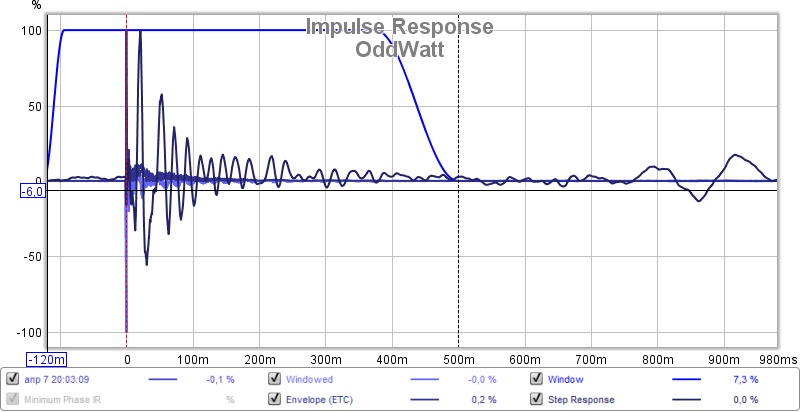

Я сделан скрины других графиков с тех же измерений.
Не могу похвастать точным пониманием этих графиков. Однако очевидно, что усилители ведут себя по разному. И раз DIRAC исправляет импульс, значит фильтры и не должны были подойти?
Получается, что фильтры нужно переделывать при замене любого компонента? :think:
Раньше я предполагал это, но больше интуитивно. Даже высказывал свои рекомендации приятелям (любителям тестов и замен в своих системах) использовать румкорректор для обеспечения объективности сравнения.
Я переделал фильтры и AURA запела. Слушаю - балдею.
Но, ослабленный уровень входного сигнала чувствуется. Громкости хватает - есть запас у ручки аттенюатора. Но, те концерты, что изначально записаны громче - явно в выигрыше. Звучат ярче и сочнее.
MiniDSP предлагает свои процессоры именно для такой схемы включения - между источником и усилителем мощности. Однако, я уже в третьей системе наблюдаю, что дополнительное предусиление сигнала после процессора, было бы совсем не лишним. Даже приходит на ум некий ламповый буфер типа Musical Fidelity X-10D...
P.S. Кстати, в этот раз я решил осуществлять коррекцию только средствами DIRAC. Раньше я предварительно настраивал бас, встроенным в акустику регулятором уровня. Но, сейчас пришел к пониманию, что (вероятно!) это влияет на фазу сигнала и для DIRAC становится сложнее делать свою работу. Подтвердить данное предположение не могу, но на графиках увидел большую предсказуемость в моделируемых фильтрах.

Начну с неочевидного. :-) Уже где-то полгода у меня находится ресивер Arcam с Dirac на борту. В многоканалке его не настраивал, так как есть в настоящее время только пара АС. Сабвуфера тоже нет. История настройки включала общение с техсаппортом Arcam + массу экспериментов. Удалось выполнить настройку примерно за неделю.
Что сказать - я был удивлён поначалу тем, что мои АС (по графикам Dirac) не воспроизводили ничего выше 8-10кГц, а перегиб начинался уже с 6кГц. Это явно не вязалось с тем, что я слышу, и с тем, что получалось по любому настроечнному диску. Обычные танцы с бубном, в виде новой версии прошивки, минимизации фоновых шумов и т.п. - ни к чему не привели. Оказалось, что использовался не тот профиль микрофона. К чему это я? Я вот смотрю на Ваши графики и вижу, что калибровка микрофона уж больно идеальная - практически прямая линия. Возможно я не прав, но формально спад на ВЧ у лампового усилителя может быть вызван именно этим - неверно интерпретированными Dirac-ом измерениями.
Что касается необходимости подстройки Dirac под конкретное оборудование - да, именно так! Там, где оборудование не поменялось (активный усилитель в НЧ диапазоне) - нет и разницы в фильтрах. А вот там, где имеется сопряжение выходных каскадов с нагрузкой - вот здесь и начинается самое интересное. Электростаты - сложная нагрузка, я не исключаю, что есть спад на ВЧ из-за высокого выходного сопротивления ламповика, но не на десятки децибелл!!!
Теперь - по уровню. С моей точки зрения, уровень надо поднимать не на выходе Dirac, а на входе. Скорее всего "вялость" подачи связана с тем, что сигнал для входного ADC недостаточен.

poty писал(а):Оказалось, что использовался не тот профиль микрофона. К чему это я? Я вот смотрю на Ваши графики и вижу, что калибровка микрофона уж больно идеальная - практически прямая линия. Возможно я не прав, но формально спад на ВЧ у лампового усилителя может быть вызван именно этим - неверно интерпретированными Dirac-ом измерениями.
Нужно обдумать это... :think:
Хотя, Вы помните, что я сравнивал два микрофона (у каждого свой калибровочный файл).
И то, как отображается кривая до какой-либо коррекции, примерно похоже в двух независимых программах (где микрофон калибруется) DIRAC и REW.
Я объясняю существенный спад на высоких в моей системе двумя факторами:
- за электростатами нет "опорной стены", значит мой диполь не эффективен;
- я сижу в углу, что существенно усиливает низкие частоты, на фоне которых и наблюдается спад средних и еще сильнее высоких.
В качестве подтверждения второго, я приводил сравнение звука моих рупорных LBS. После переезда в другое помещение (где я "вылез" из угла) АЧХ заметно выровнялась.
