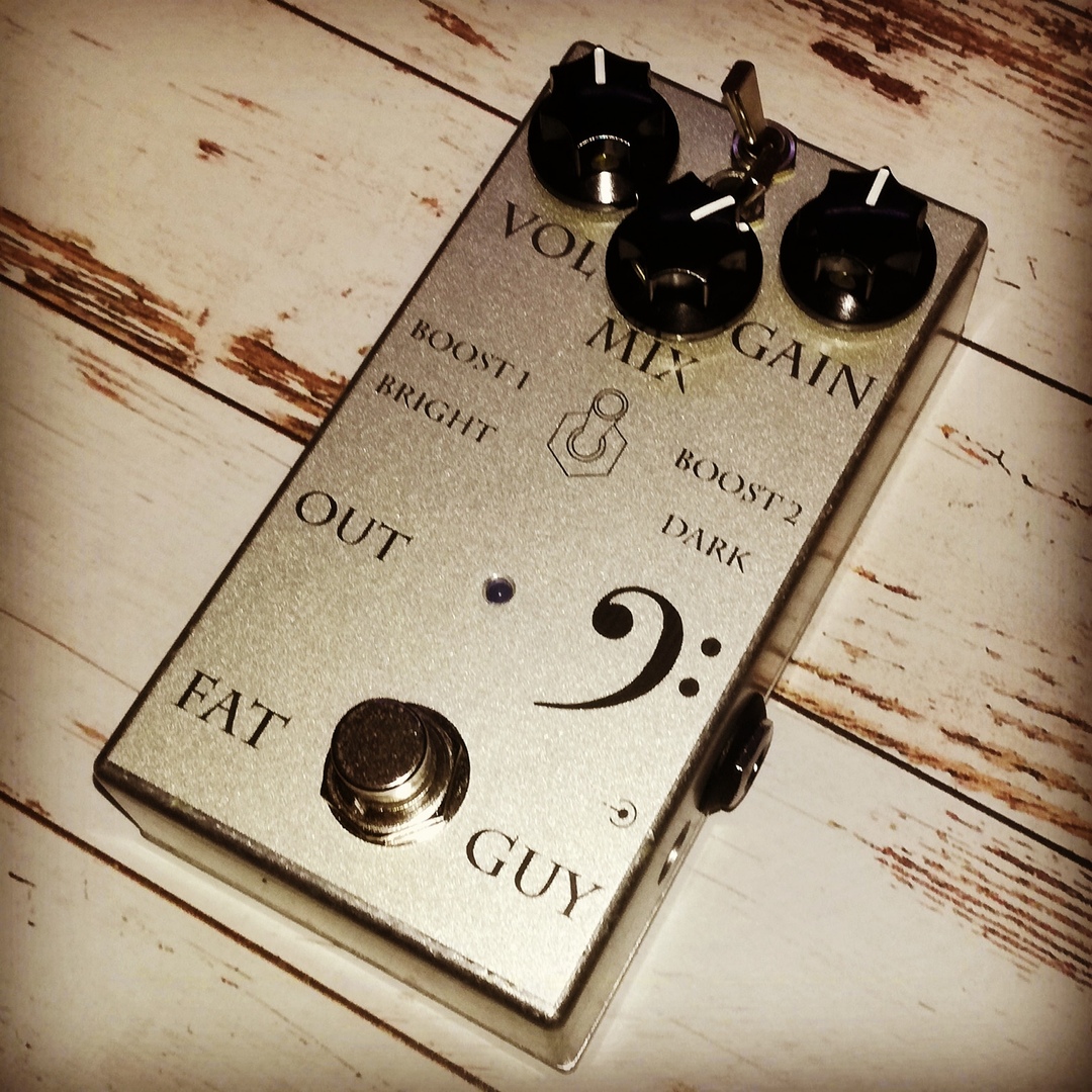

Сообщение Евгений Михеев » 24 дек 2018, 16:27
Вот что получилось в финале.
