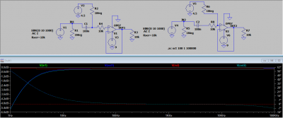

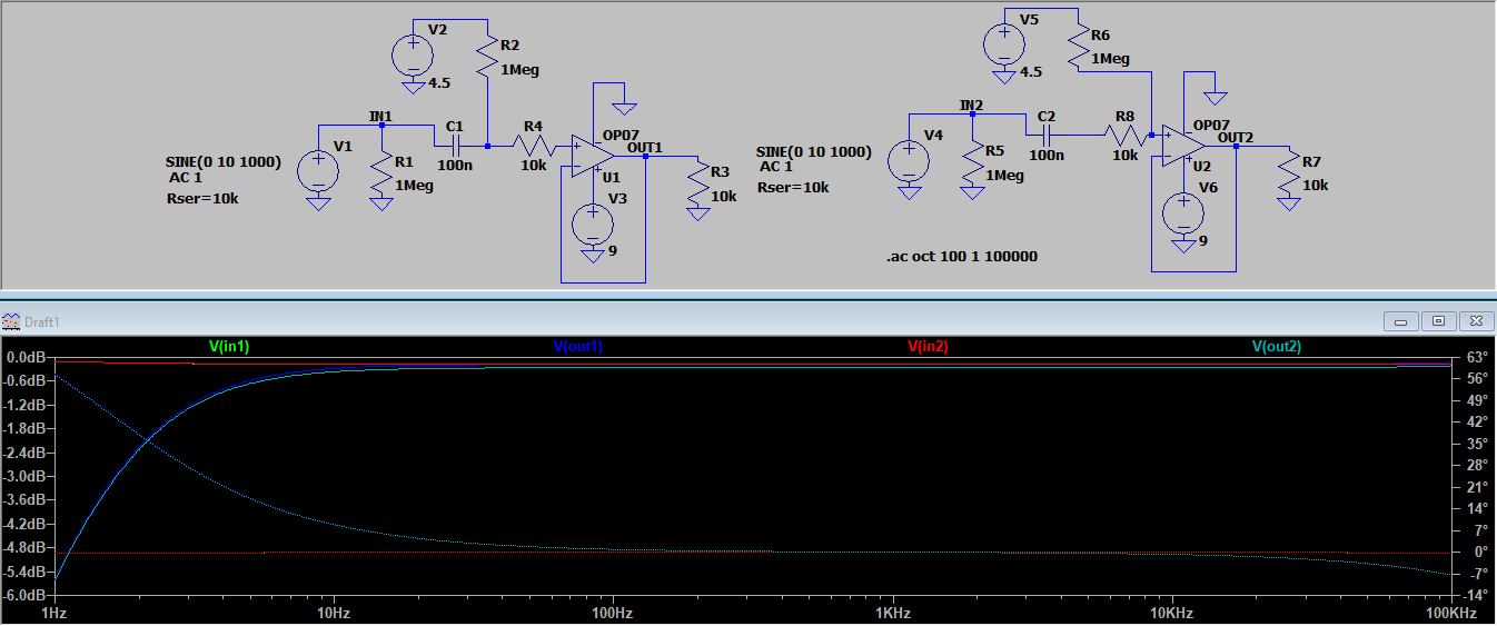

Сообщение Евгений Михеев » 20 дек 2018, 14:18
Владислав, прошу оценить верность симуляции.
Если верить симуляции, то при изменении размещения резистора имеем условное ослабление сигнала, только и всего
Сообщение poty » 20 дек 2018, 18:16
Думаю - верная симуляция. Я бы вообще убрал 10к на входе.
