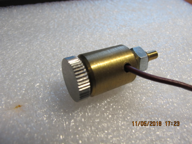

В "hand made" порыве для своего усилителя разработал конструкцию и сделал в "железе" универсальный акустический терминал.
Для подключения к нему просто зачищенного и облуженного (или необлуженного) на конце провода, штекера "банан" и вилки- лопатки.
На фото не показаны изоляторы, гайка крепления терминала и две зажимные шайбы
Основные части, латунь и нержавейка
С "бананом".
В ходе отладки усилителя выяснилось, что даже небольшое (2-3) число подключений/отключений акустического зачищенного провода через такой тип соединения быстро приводит к разлахмачиванию, перетиранию и обрыву этого провода. Думаю, каждый с этой проблемой так или иначе сталкивался на покупных терминалах.
Особо не помогает ни лужение провода , ни использование прижимных шайб. Число возможных подключений, конечно, увеличивается, но полностью проблему не решает.
Причиной этого "сюрприза", (всегда некстати и назойливо проявляющегося), является проворачивание на зажимаемом проводе прижимающей шайбы или крышки терминала.
Решил избавиться от проблемы. Ни в литературе, ни в Инете ничего доброго не увидел. Поэтому сам сочинил, спроектировал и изготовил "поршневой" прижим, который давит на провод без прокручивания. Пришлось, правда, пока временно отказаться от "бананового" подключения.
Первый вариант "поршневого" прижима
Так выглядит подключение акустического провода
Идея заработала, провод перетираться перестал.

Хотелось бы услышать мнения форумчан по данному девайсу. Кроме того недорешенным пока остались два вопроса:
1. Окончательный выбор материалов и покрытий деталей терминала.
2. Изготовление (способ, технология изготовления, материал и т.п.) изоляции терминала от металлического корпуса. Пока это просто две центрирующих шайбы (на фото видно), изготовленные способом лазерной резки тонкого акрила.
P.S. Возможность подключения "банана" и "лопатки" в этой конструкции ужЕ предусмотрена. Просто в этом конкретном опытном образце ещё не реализована.
Забыл прицепить чертёжик. Это "на любителя", конечно
Размеры, естественно, могут варьироваться в любых пределах и под конкретные нужды.

Сообщение seurf » 06 фев 2019, 17:45
Да, Китайский брат такое творит за 190 руб. Но никто не скажет, что там за химический окисел снаружи и какой сплав внутри? И как все это скажется на звуке? А в данном изделии берётся изначально известный металл! Да плюсом применён
know how! Считаю работа стоящая, с работой над ошибками. А'ля апгрейд! Одобряю!
Сообщения: 5031
Поблагодарили: 654 раза
Сообщение poty » 06 фев 2019, 20:41
Эх! Завидно! Я бы запатентовал такой разъем (принцип поршневого зажима), почему нет? Это, так сказать, для того, чтобы если не на самом изделии, так на процентах от его использования...
Для реального изделия нужно всё же немного подработать. Я понимаю, что есть китайское, но есть и "фирменное", которое тоже пользуется спросом, несмотря на...
Что, с моей точки зрения, можно было бы улучшить?
"Рабочая часть" всё же должна быть медной или посеребреной. Провода, которые зажимаются (если об акустике), либо сверхчистая медь, либо посеребренка. Можно, конечно, "позолотить ручку", но я бы такой вариант не взял, понимал бы, что большая часть стоимости - эта самая позолота, без гарантии...
Второе... Лично мне не нравится разнобой в металлах. Да, уровни сигналов бешеные и всё же... Подкорка...
Третье, величина крутящего момента. Не знаю диаметр накатки, но для более-менее толстого провода использовать такой будет проблематично. При зажиме кожу сдирать неохота, медь также хорошо диффундирует: перед тем, как отдал старичка ресивера провода пришлось откусить и выталкивать по пучку жил. Т.е. откручивать тоже может быть сложно.
