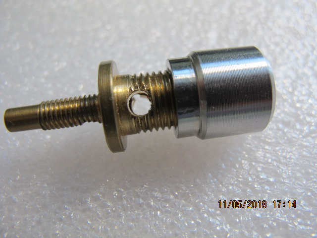

На фото не показаны изоляторы, гайка крепления терминала и две зажимные шайбы

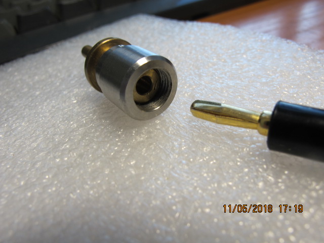

Основные части, латунь и нержавейка
С "бананом".
В ходе отладки усилителя выяснилось, что даже небольшое (2-3) число подключений/отключений акустического зачищенного провода через такой тип соединения быстро приводит к разлахмачиванию, перетиранию и обрыву этого провода. Думаю, каждый с этой проблемой так или иначе сталкивался на покупных терминалах.
Особо не помогает ни лужение провода , ни использование прижимных шайб. Число возможных подключений, конечно, увеличивается, но полностью проблему не решает.
Причиной этого "сюрприза", (всегда некстати и назойливо проявляющегося), является проворачивание на зажимаемом проводе прижимающей шайбы или крышки терминала.
Решил избавиться от проблемы. Ни в литературе, ни в Инете ничего доброго не увидел. Поэтому сам сочинил, спроектировал и изготовил "поршневой" прижим, который давит на провод без прокручивания. Пришлось, правда, пока временно отказаться от "бананового" подключения.

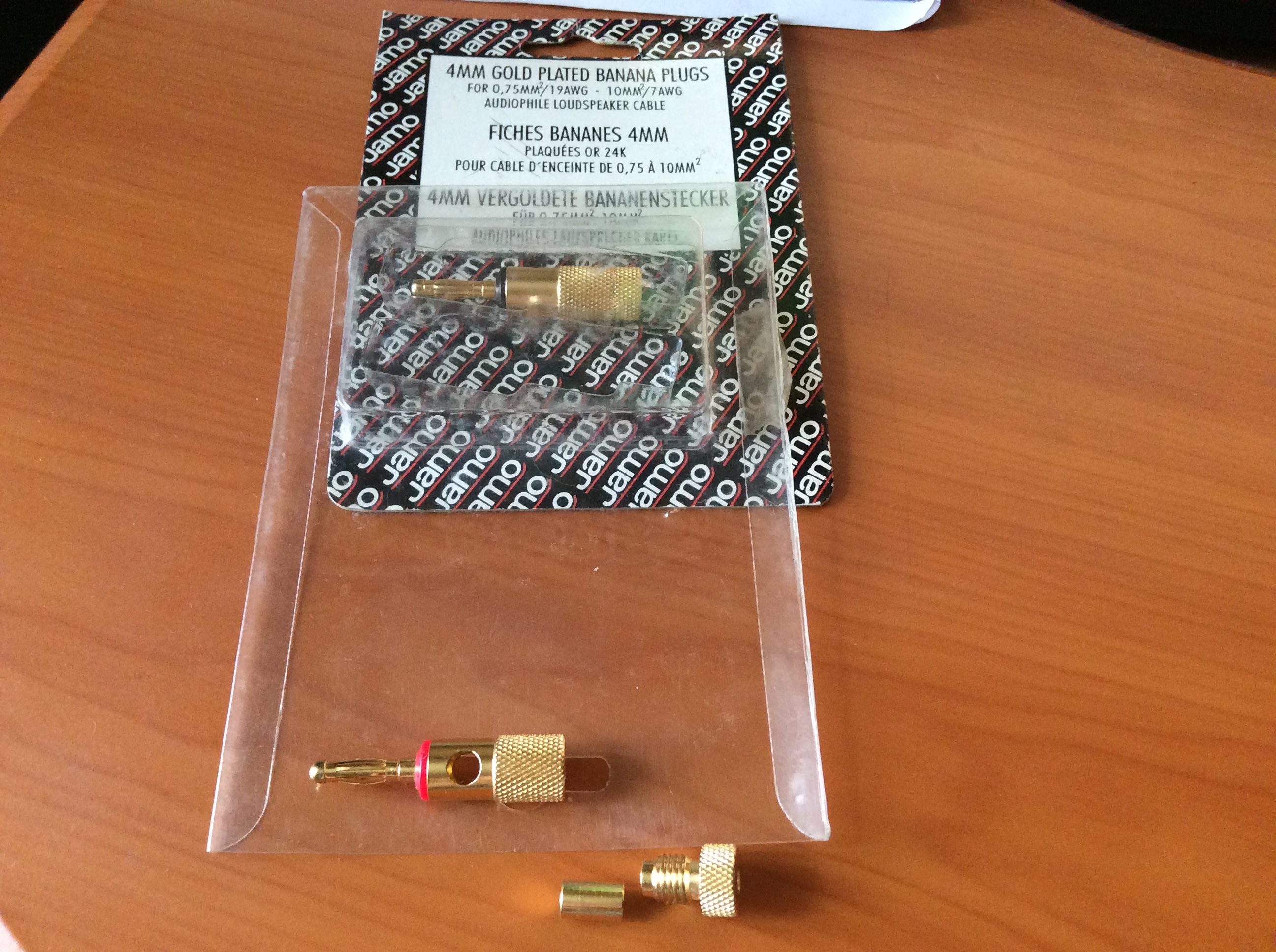

Да, Китайский брат такое творит за 190 руб. Но никто не скажет, что там за химический окисел снаружи и какой сплав внутри? И как все это скажется на звуке? А в данном изделии берётся изначально известный металл! Да плюсом применён
know how! Считаю работа стоящая, с работой над ошибками. А'ля апгрейд! Одобряю!
