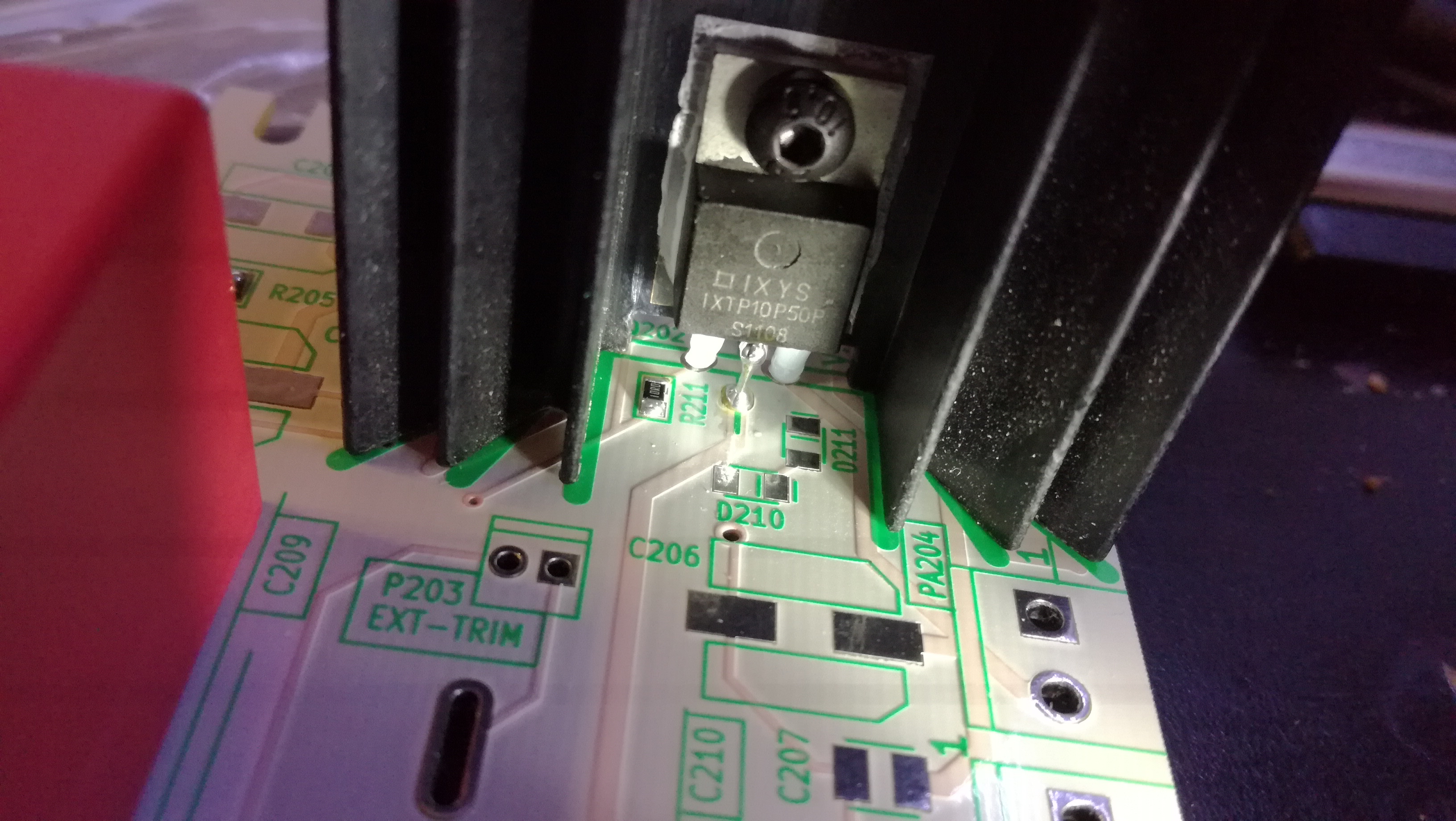

Я верно понимаю, что обозначение pin1 это небольшая снятая часть корпуса?
На фото слева снизу
Сообщение poty » 25 фев 2019, 13:28
Думаю - да.
Сообщение Евгений Михеев » 25 фев 2019, 19:10
Так интересно у детали нога отломалась.
Буквально при изгибе в 15-20 градусов просто пополам.
Наростил ее моножилой.
