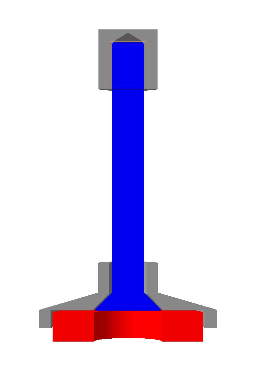

Попробовал создать модель в КОМПАС:
Ножки для Piccolo
*Серым цветом изображены детали ножки, синим - винт М6х45, красным - сорботановая прокладка (eBay)
Если все еще есть такая возможность, я бы заказал.

Сообщение Роман Мирошниченко » 04 мар 2019, 22:09
Пока идея такая. Но, не могу сказать, что мне нравится...

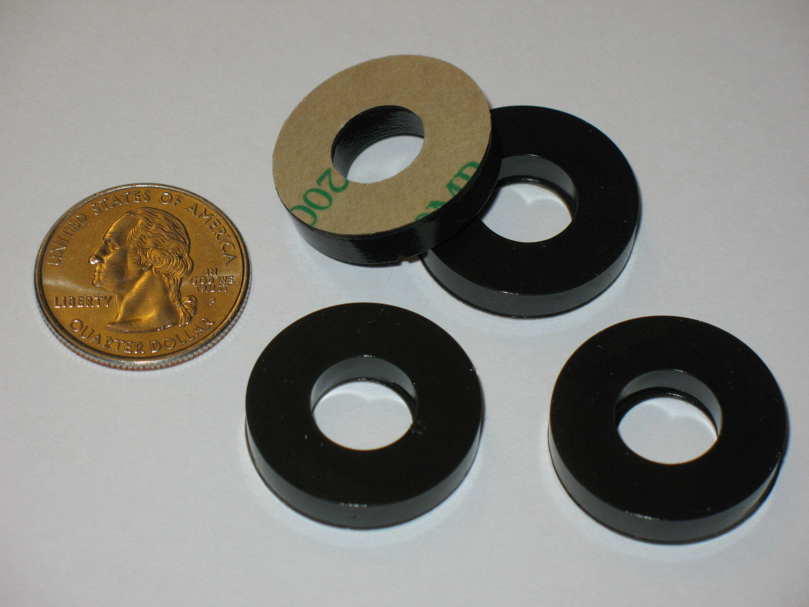

Вот этот - https://www.ebay.com/itm/4-SELFSTICK-VI ... 1438.l2649
Не выложил модель потому, что КОМПАС мой начал вчера капризничать. Не давал редактировать произведенные операции, словно какой-то режим в это время включен (например вращение объекта). Но, мне не удалось найти причину этих капризов.
Я бы хотел еще поработать с пропорциями опоры, боюсь в таком виде она не уместится на свое место.
Сообщение Роман Мирошниченко » 05 мар 2019, 15:33
Ян, я полностью согласен с твоими доводами... Потому и не доволен этим вариантом.
С другой стороны, увеличение размеров, делает эти миниатюрные ножки грубоватыми...
Вот если, там где конус, выбрать радиусом...🤔
В стиле примененных ручек:
Это было бы логично. Но, получится ли это обьяснить токарю?
Я попробую нарисовать это.

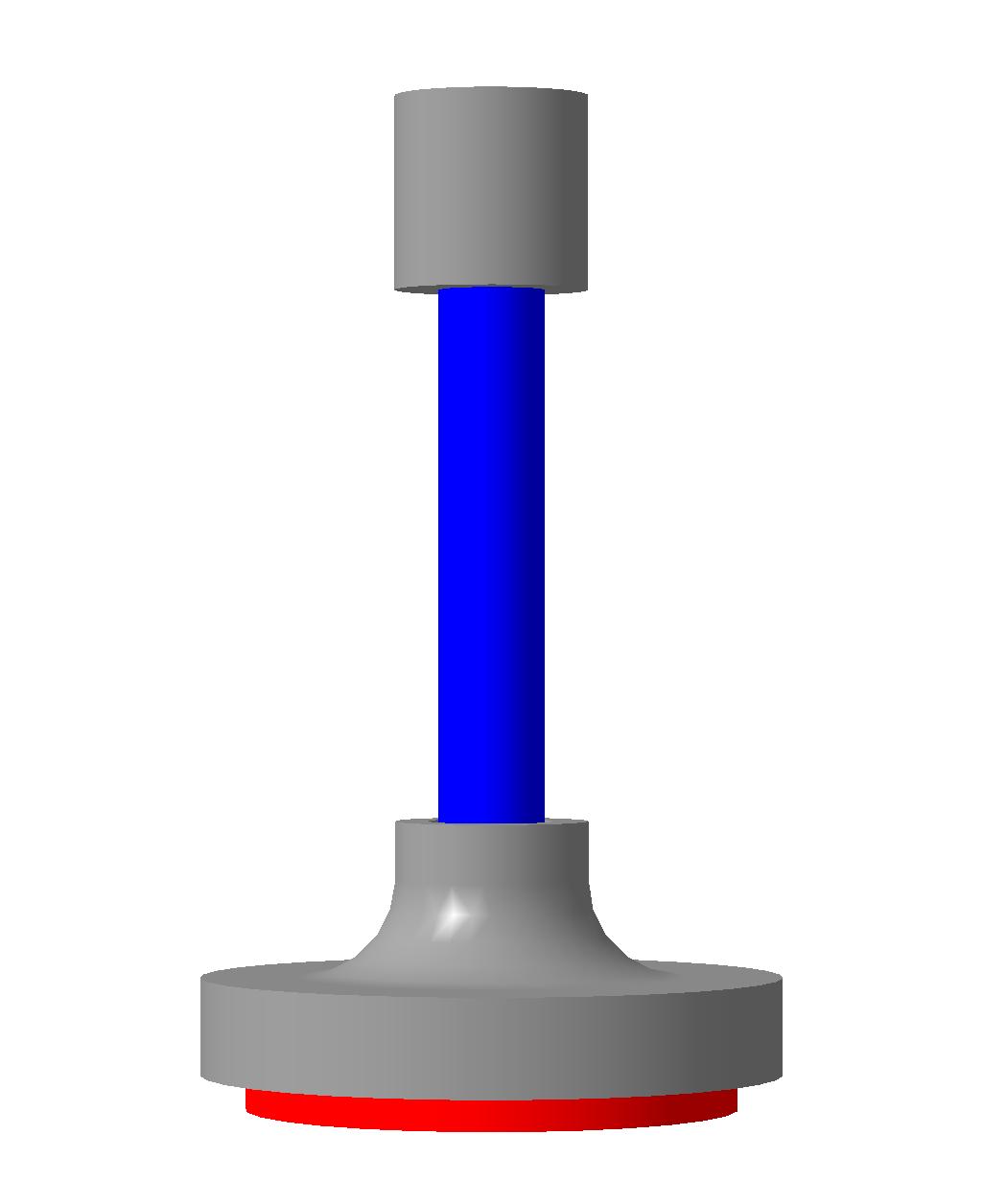

Сообщение Роман Мирошниченко » 06 мар 2019, 09:53
Вот, что у меня получилось на этот раз:

Пожалуй, этот вариант даже более в стиле корпуса. :think:
Отправлено спустя 3 минуты 49 секунд:
Радиус перехода 5мм.
Сообщение Роман Мирошниченко » 11 мар 2019, 12:59
Да, уже неоднократно я рассматриваю этот вариант ножек. Пожалуй, на нем и остановимся. По крайней мере, не вижу, что хотелось бы менять.

Вот эти "сорботановые прокладки" планирую приобрести:

Сообщение Роман Мирошниченко » 14 мар 2019, 10:46
Отлично.
Только я скругление (радиус 2,5) не планировал делать по кромке.
Твоя идея мне нравится, но ручки без фасок и скруглений, а я ножки под них ориентирую.
В остальном все верно.
