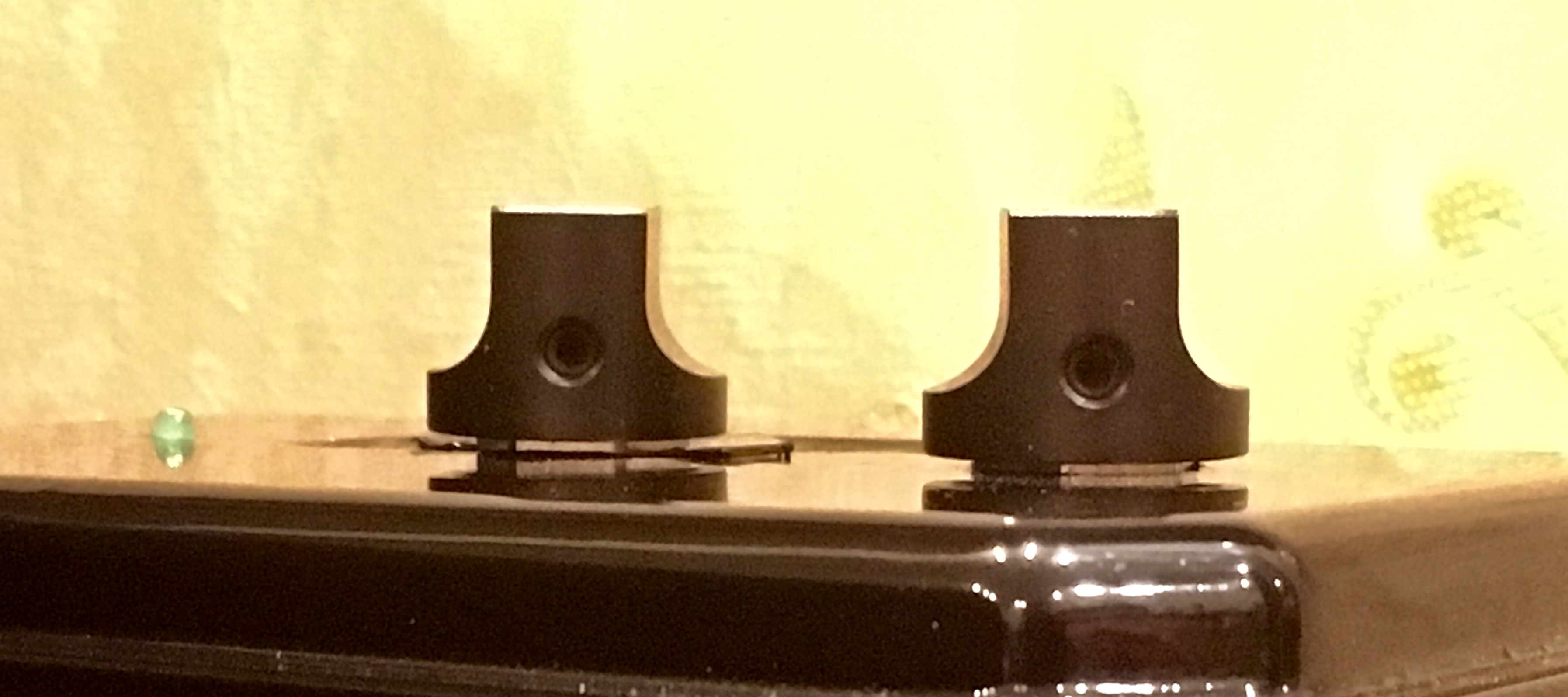

В стиле примененных ручек:
Это было бы логично. Но, получится ли это обьяснить токарю?
Я попробую нарисовать это.

Только я скругление (радиус 2,5) не планировал делать по кромке.
Твоя идея мне нравится, но ручки без фасок и скруглений, а я ножки под них ориентирую.
В остальном все верно.
