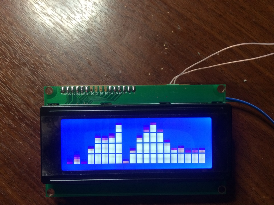

Я представляю индикатор уровня выходного сигнала:
- самое простое это стрелочный, а дальше на что фантазии хватит;
- светодиодный в виде полосы (двух полос), столба, дуги или почти круга;
- на основе ж.к. индикатора (тоже различные вариации возможны вплоть до анализатора спектра)
Индикатор пикового уровня может быть как самостоятельное устройство, так и встроенное в индикатор уровня.
