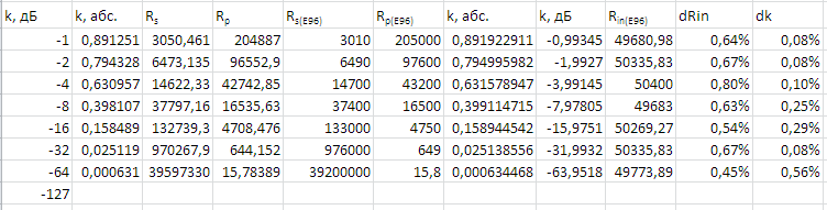

Дело - не в кривизне. Приведу результат расчётов. Там их гораздо больше, но я вычленил только важное.
Ro определён как 50кОм (ячейка А1).
Столбец А (4-10) - это заданные аттенюации ячеек. А11 - суммарная аттенюация, которая должна получиться в результате.
Столбцы C и D - вычисленные Rs и Rp. Rs(E96) и Rp(E96) - ближайшие значения ряда E96 для вычисленных значений.
Столбец H - вычисленные значения аттенюации для выбранных резисторов ряда E96. Видно, что значения Rs и Rp для аттенюации -64дБ настолько близки, что ближайшие значения ряда E96 оказываются равными, соответственно, нарушается условие

Просто для справки - точность входного сопротивления - 1,5%, отсутствие референса снижает неидентичность импедансов по балансным линиям. Так что - идея классная, но для нас пока малоприменимая. Переходить на E192 - сложно, трудно найти столь точные резисторы нужных номиналов.
и конструкция перестаёт работать. Просто для справки, я взял два ближайших варианта по Rs(E96) и Rp(E96) (E11, F11 и E12, F12). Как видим, максимально, что мы можем получить: -44,5дБ вместо -64дБ.

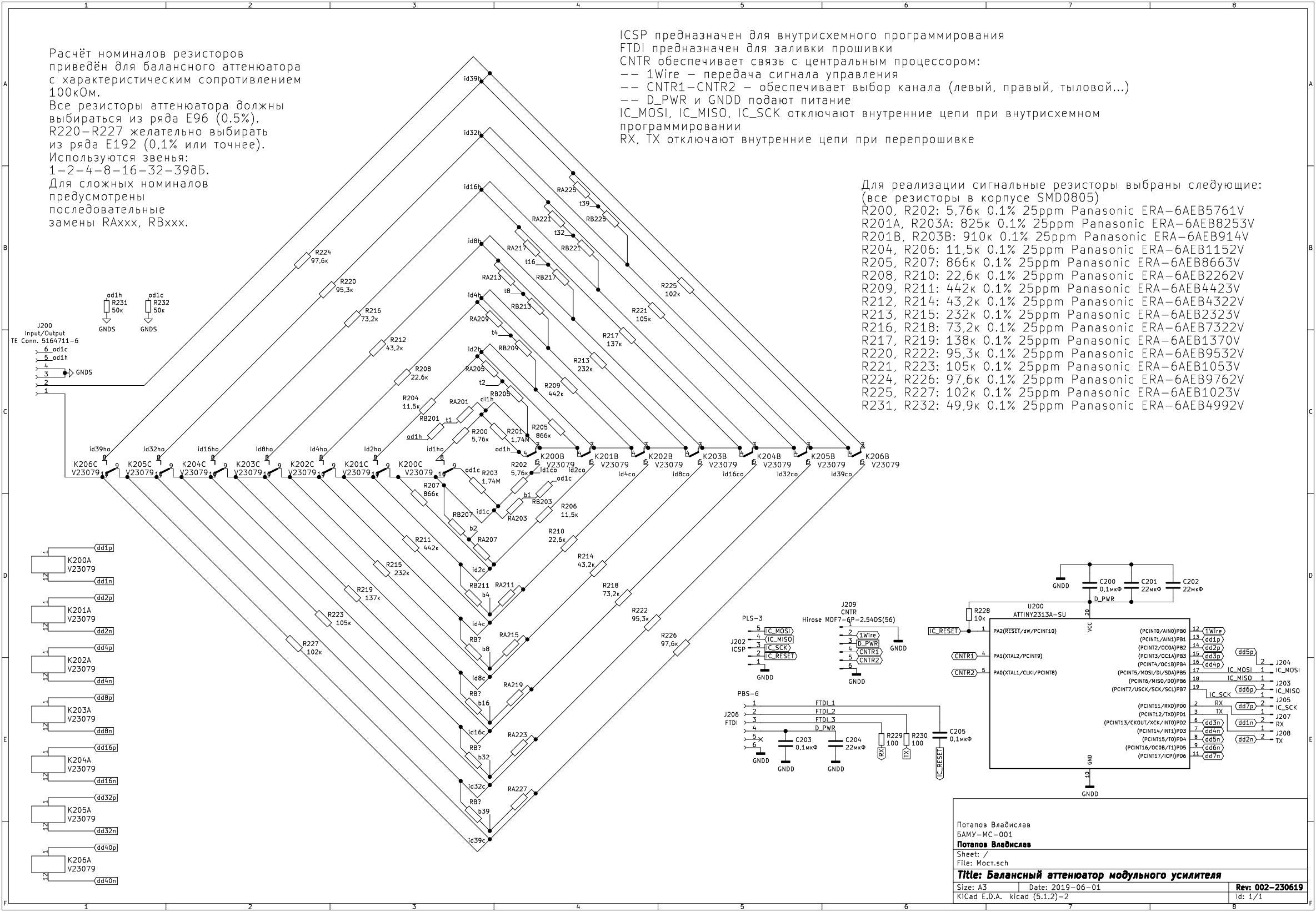

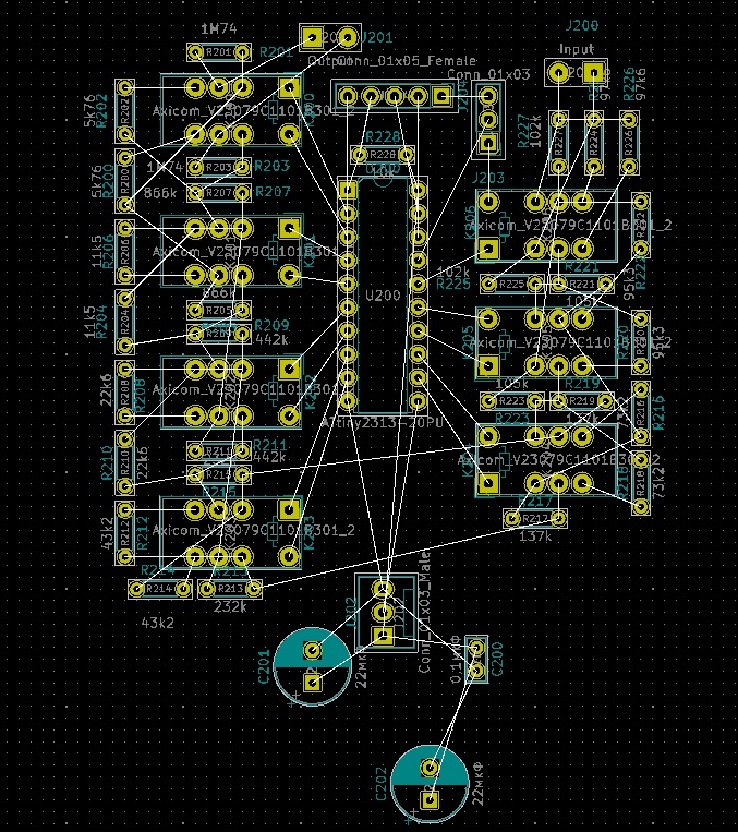

В качестве развития данной темы предлагаю изготовить регулятор громкости балансного усилителя, основанный на "клеточной" технологии. На данный момент имеется проект модульного усилителя, для которого требуется аттенюатор на 100кОм (2х50кОм, если говорить о балансных линиях по отношению к земле). Используется ряд затуханий 1-2-4-8-16-32-39дБ. Нетипичный последний номинал затухания выбран для компенсации большой погрешности на высоких затуханиях из-за ограниченности номиналов резисторов (см. пояснения в теоретической части).
Версия схемы от 10.08.2019
Небольшие пояснения на схеме даны. Я предполагаю, что линии CNTR1, CNTR2 будут определять "канал" (т.о., доступно 4 канала). Если потребуется большее количество каналов, то предлагаю обеспечить их выбор с помощью других механизмов. Предлагаю по этому поводу высказываться.
По интерфейсу 1Wire подаются команды вида:
xx yy zz,
где
xx - "канал" (например, 00 - правый, 01 - левый, 02 - тыловой правый, 03 - тыловой левый...),
уу - "команда" (например, 00 - установка значения аттенюации, 01 - установка чувствительности, 02 - установка баланса...),
zz - "значение" (например, 44 - установка аттенюации 44дБ с учётом поправки и баланса).
Метод буферизации команд предлагаю разработать при программировании.
xx yy zz,
где

Владислав, не совсем понял кто значит:
Мне кажется, что в этом блоке ("управления реле") МК должен: опознав свой адрес "xx" ("канал") в интерфейсе 1Wire; получить "zz" ( "значение") и просто её выполнить.
Всё остальное выполняет "головной" процессор: принимает сигналы от органов управления, вычисляет значения для каждого канала, хранить пред установочные значения, и всем управляет по интерфейсу 1Wire. ... адресов может быть не четыре а больше до 99 (наверное и ещё больше можно).

Именно так. Точнее - затухания ступеней.
Отправлено спустя 6 минут 56 секунд:
Исправил несоответствие нумерации обмоток и контактов реле.
10.08.2019:
Исправил схему в соответствии с доступными источниками компонентов. Если есть что высказаться по поводу сигнальных резисторов - готов воспринять.
Под вопросом разъём J209: если есть альтернативный разъём, допускающий небольшую погрешность в размерах (расстоянии соединяемых плат) и угловой по натуре (две платы должны быть соединены под углом 90 градусов) - прошу предлагать.
10.08.2019:
- goldmen8
- Опытный
- Сообщения: 554
- Благодарил (а): 138 раз
- Поблагодарили: 188 раз
Плата, это хорошо!!! ... а то всё на макетках соединёнными перемычками!
Но я бы подождал завершения экспериментов.
Владислав, есть некоторые соображения по подключению реле (распределению портов).
Чтобы выполнить условие: "The sum of all IOL(IOH), for all ports, should not exceed 60 mA."
У нас есть моменты в переключении реле когда нужно одновременно включить (или выключить) 4, 5 или 6 реле. Чтобы распределить нагрузку,
желательно чтобы реле было подключено на один порт обоими выводами. Сейчас все реле одним концом подключено к одному порту а вторым к другому. Я понимаю, что можно программно разделить реле "во времени" и они будут переключатся за несколько проходов. но это-же не то к чему стремились. Хотели сделать цикл переключения как можно короче, включил/выключил или наоборот выкл./вкл., за два условных действия.
Есть соображения по расширению "адресации". Можно использовать ADC вход, устанавливая разное напряжение на входе, меняем адрес устройства.
