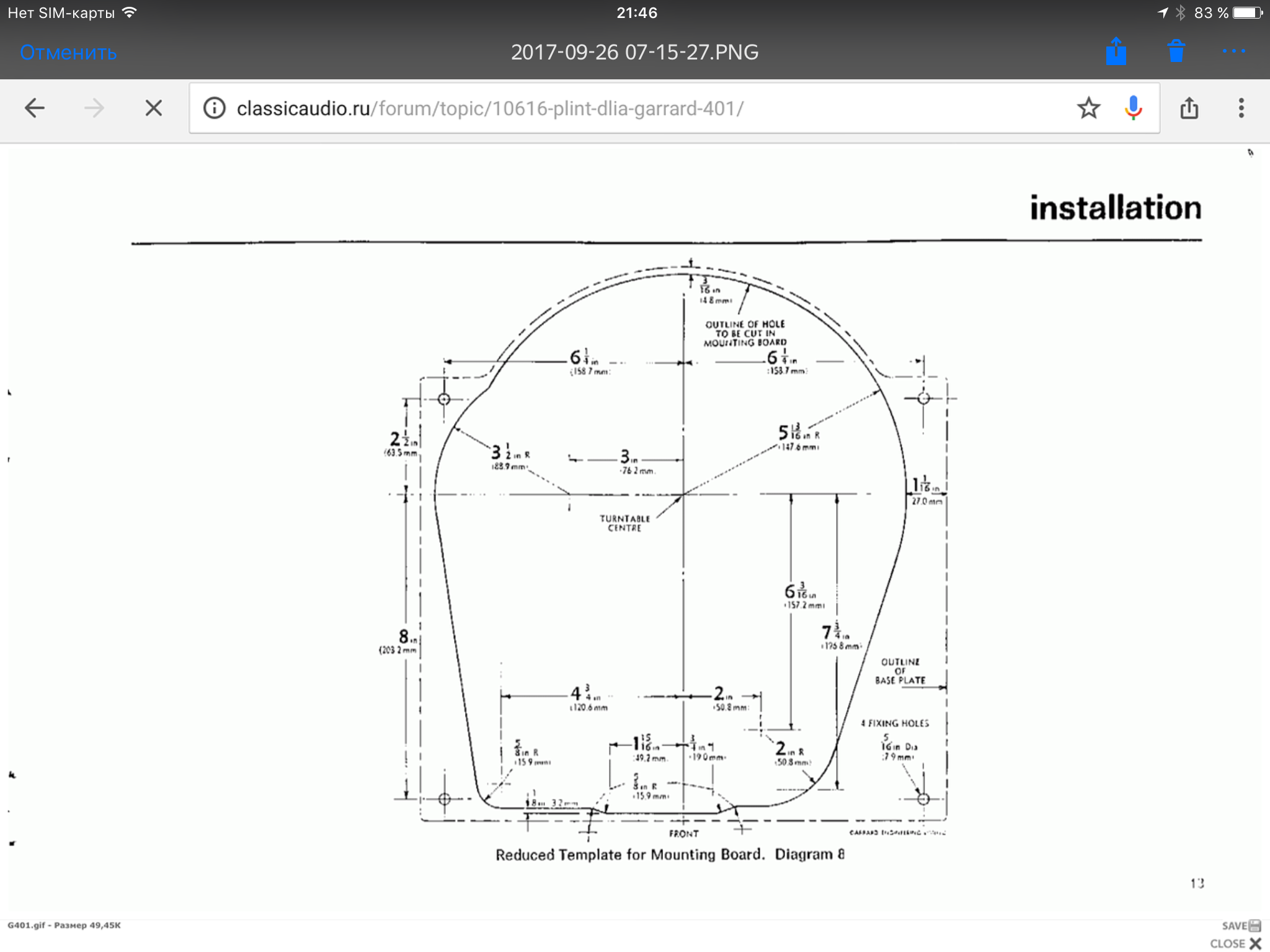

Здравствуйте! Подскажите где можно найти установочный шаблон для Garrad 401 в плинт для разметки отверстий под шпильки проигрывателя. За ранее благодарен!

Спасибо! Подскажите в каком формате распечатывается шаблон А2?
На всякий случай: кладезь для всех виниловодов - https://www.vinylengine.com

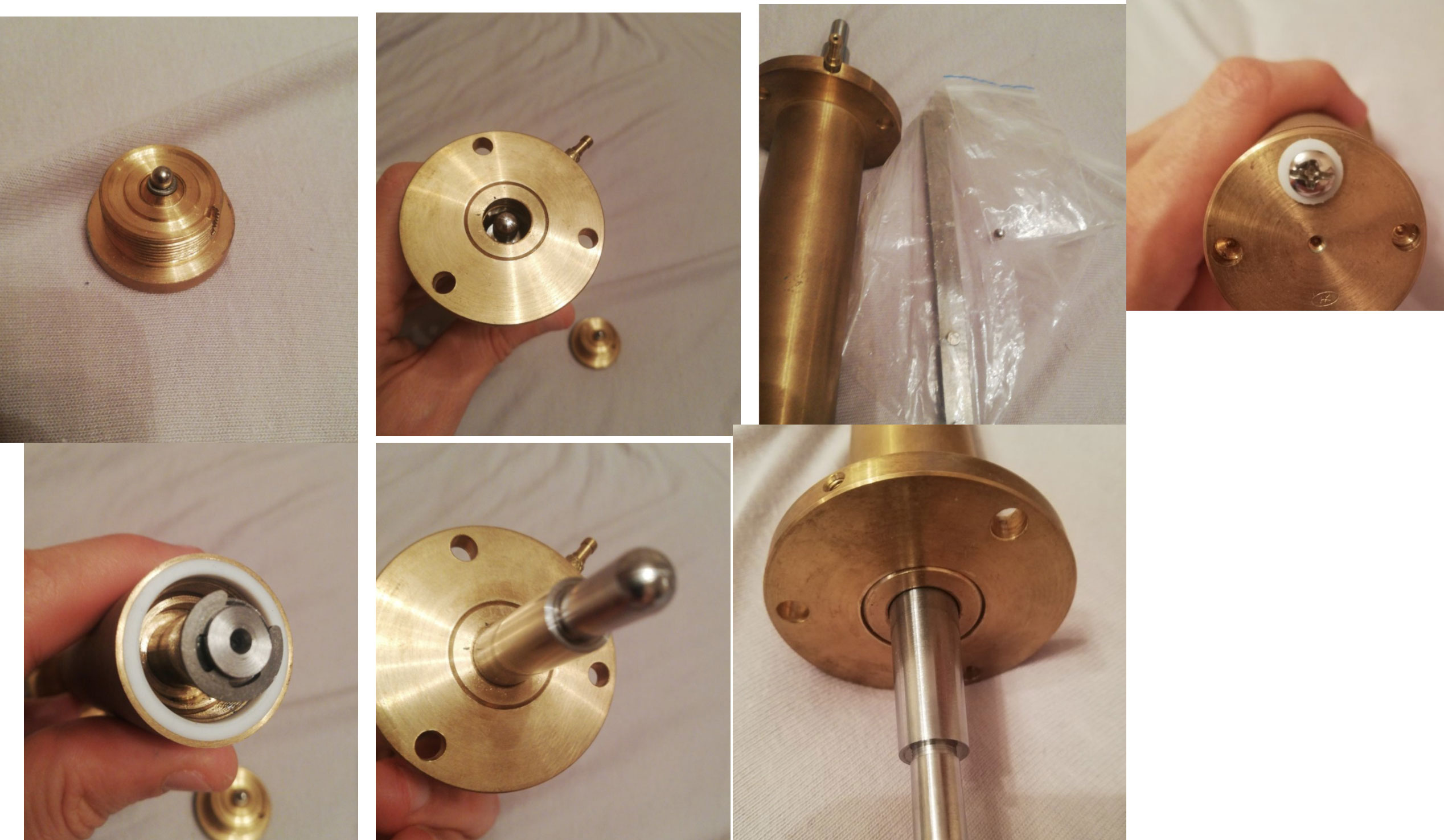

Добрый день, я в процессе постройки своего 401 гаррда и мне предлагают вот такую систему шпинделя и подшипника, что думаете?
Информация от производителя:
по поводу смазки и настройки: 3* В упаковке узел в предварительном сборе, запасной шарик ( не для замены а на случай потери),
ключ для затяжки подпятникового щита, штуцер для присоединения внешней смазки
4* На данный момент смазан несколько капель Mobil2 на время пересылки и не затянут подпятник
5* Перед окончательной сборкой можешь промыть в бензине узел затем смазать и затянуть
спецключом подпятник до соприкосновения бронзовых корпусов которые сожмут PTFEуплотнение
на сухую вал не вращать!
6* Не желательно часто откручивать подпятник
7* Усреднённый кольцевой зазор около 0,005 под жидкие масла про солидол и пр забудь
8* Желательно купить капельницу в аптеке с прозрачным шлангом, присоединить к штуцеру
и вывести за пределы диска
9* заполнить шланг маслом конец которого должен быть немного выше смазочной канавки
за счет чего масло будет понемногу протекать
10* внизу есть дренажное отверстие многие которым делал не закрывают его позволяя
стекать отработке и обновлятся смазке в какой либ
корпус бронза, вал стальной, допуски минимальные, все притерто идеально гарантирую…
изображения тут
