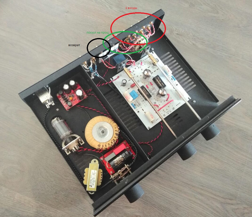

Пред наконец-то в системе...
...но звука с него нет.
Точнее сказать, нет звука когда включаешь "петлю" на процессор. Напрямую звук проходит.
Я уж думал процессор накрылся - нет работает. Заодно проверил, не убавлена ли на нем громкость "в ноль".
Но, включаю тумблером петлю и звук пропадает.
Вот, что за проклятье такое. Каждый раз какая-то херня.
Отправлено спустя 36 минут 30 секунд:

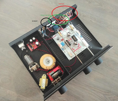

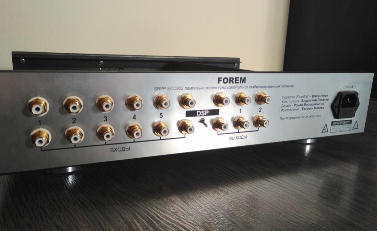

Имеем трабл...
В петле перепутаны вход и выход.
Вот так выглядит задняя шильда - download/file.php?id=13843&mode=view
(почему-то не смог вставить этот файл в сообщение
Я беру сигнал с выхода, обозначенного DSP. И подаю его на процессор. Затем забираю с процессора и возвращаю в предусилитель, через вход, обозначенный DSP.
И звука нет!!!
Но, если я забираю сигнал со входа предусилителя DSP и возвращаю его через выход DSP, то звук есть.
Имеем трабл...
И звука нет!!!

Это в мое понимание никак вот не укладывается...Евгений Михеев писал(а): ↑07 июл 2019, 17:09сигнал Вы должны взять со стороны входов, и вернуть его со стороны выходов
Если на шильде написано ВЫХОДЫ, и один из них обозначен DSP, почему он вдруг распаян входом?
Тот же вопрос относительно входов... Мы же шильду специально под это прорабатывали.
Ситуация определяется лишь тем, какие провода куда подведены.
Блин...

Потому что туда подключается ВЫХОД процессора.Роман Мирошниченко писал(а): ↑07 июл 2019, 17:26Если на шильде написано ВЫХОДЫ, и один из них обозначен DSP, почему он вдруг распаян входом?
Я вообще предпочитаю что-то в духе посыл\возврат, как на гитарниках, но тут мне не показалось это чем-то не логичным, когда я видел щильду и понимал, как будет функционировать плата.
Т.е. соединять выход с выходом, это логично?

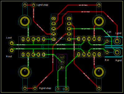

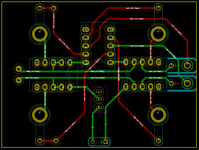

К сожалению, у меня отсутствует фото готовой платы, тем более - в собранном виде. Тем не менее, если посмотреть на схему, то имеем симметричное подключение и переключение входов и выходов. Т.о., достаточно перепаять их по-другому (поменять местами входы и выходы), только и всего (это - 8 проводов). Имеется фотография внутренностей полной сборки. Исходя из этой фотографии, перепайка проводов от UTAP (2 шт.) и от регулятора громкости (2 шт.) не составляет проблем - регулятор громкости и плата располагаются примерно по центру платы переключения. Провода от селектора (4 шт.), возможно, придётся либо заменить, либо удлинить, нужно посмотреть по месту. Все работы можно осуществить без демонтажа платы. Не думаю, что для этого требуется пересылка аппарата Евгению через всю страну и обратно.

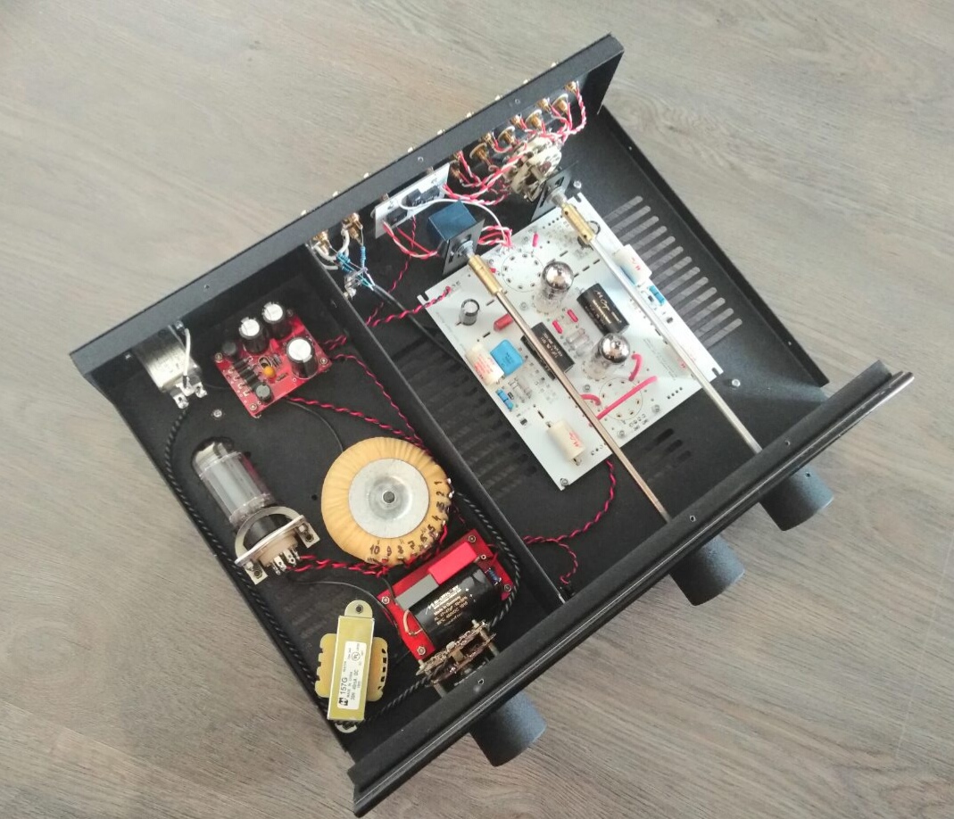

Еще на этапе проектирования платы я прекрасно понимал, как плата будет располагаться. Для меня это было логично - сначала идут входы 1, идут на селектор, оттуда - на плату 2, потом возвращаются в левую часть платы 3 и уходят на регулятор громкости и в UTAP.
То-есть я изначально не рассматривал вариант перехлеста - тянутся от селектора в дальнюю часть платы DSP.
И, я был абсолютно уверен в том, что мы видим это одинаково, не с точки зрения построения платы - понятно, я сюда Вас не втягиваю, а с точки зрения взгляда на заднюю панель:
Входы - послать входы на проц - вернуть входы с проца - выйти из преда.
В противном случае это выглядело бы (как должно, по идее):
Входы - принять с проца - послать на проц - выйти из преда.
Собственно, поэтому я и принял новую заднюю шильду за аксиому. А в этом был подвох. Но да:

Нет, Роман, я не буду юлить, ссылаться на ошибку и так далее... Это была осознанная сборка.Роман Мирошниченко писал(а): ↑08 июл 2019, 08:31Евгений, я прошу Вас прикинуть возможность переделки. Мне особо обидно, что Вы такую коммутацию выполнили намеренно, принять ошибку мне было бы проще морально. Но, я настаиваю на моем варианте видения. И это для меня принципиальный момент.

Ни регулятор громкости, ни UTAP трогать не надо - от них ничего не отпаивается и не припаивается.
Нужно ли снимать селектор сможет сказать Евгений - мне сложно оценить длину проводов, которая там сейчас имеется.
Евгений, если можно, скиньте либо вид платы, либо кикадовский чертёж (или герберы) в том виде, как они заказывались, без вспомогательных слоёв и шелкографии. Тогда можно будет указать точки изменений.
Может даже кто-нибудь поможет с перепайкой.

Ну я там змеиную свадьбу как мог плёл. От селектора проводов точно не хватит, чтобы дотянуться до нового входа в плату.Роман Мирошниченко писал(а): ↑08 июл 2019, 19:12Если было бы возможным перепаять самостоятельно, это было бы здорово. Однако то, что я вчера видел, не вселяет в меня оптимизма.
