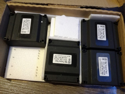

Приехала очередная партия трансформаторов от транслед. На этот раз тпг 18 - низкопрофильные, чтобы помещались в 1U рэк.
