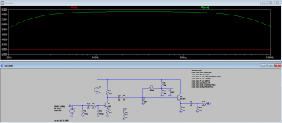

Тоесть рабочую точку я не менял для j201, есть подозрения, что схема вполне может быть кривой и точка должна быть выбрана чуть другой.
Отправлено спустя 1 минуту 13 секунд:
Я делал проект в lt - можно поиграть с резистором, подобрать ток
Отправлено спустя 2 минуты 48 секунд:
Это ток через 4.7К
Сообщения: 4499

Вечер провел за моделированием. Понял несколько моментов для себя.
Видимо, бустер сознательно сделан таким образом, чтобы до определенного момента усиливать, а после - искажать.
Нашел также резистор, при котором форма синусоиды преломляется примерно одинаково и в положительной и отрицательной областях - 1К. Даже обрадовался, но зря :-) Дело в том, что при резисторе 1К мы сразу со старта имеем большое усиление, да без искажений, но большое - и не факт, что столько надо.
