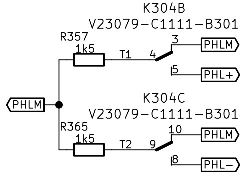

1. Куда (для чего) " торчат концы" OFF_LMP и OFF_RMP (R301, R307 и R306, R308) не увидел куда подключены.
2. Не понял схему на К304 (PHLM) и К305 (PHRM). Зачем подключаются резисторы межу одноимёнными проводниками "PHLM"? Что то здесь не так... :think:
Рассмотрим на примере одного канала, допустим, левого. PHLM - это выход источника тока? PHL+, PHL- - входы катодов hot и cold половинок балансного каскада усиления (верхняя часть каскода). Нижнюю часть каскода представляют Q301A (1 вход), Q309A (2 вход) - для hot и Q301B (1 вход), Q309B (2 вход) - для cold, которые, логично предположить, включены между PHLM и PHL+, PHL- соответственно. Только включена должна быть только пара одного входа, выбор осуществляется с помощью контактов реле K301, K302. Если поданы все напряжения и мы переключаем входы, то возникает момент, когда цепь одного входа разомкнута, а другого - ещё не замкнута. На это время потенциал PHLM опустится до 0, а потенциал PHL+, PHL- станет равным анодному напряжению. После подключения пары транзисторов потечёт ток, который восстановит все нужные потенциалы, однако, я опасаюсь, что распределённые ёмкости на схеме при разряде повредят довольно хрупкие транзисторы, в связи с чем, перед переключением (разрывом контактов К301, К302) я с помощью реле К304, К305 подключаю в цепь параллельно транзисторам резисторы R357, R365, R368, R373. После восстановления цепи с другой парой транзисторов я отключаю эти резисторы, замыкая одновременно их выводы между собой, чтобы не плодить "антенн".

24 сен 2019, 09:39
...отключаю эти резисторы, замыкая одновременно их выводы между собой, чтобы не плодить "антенн".
Спасибо, понял! :clap:
