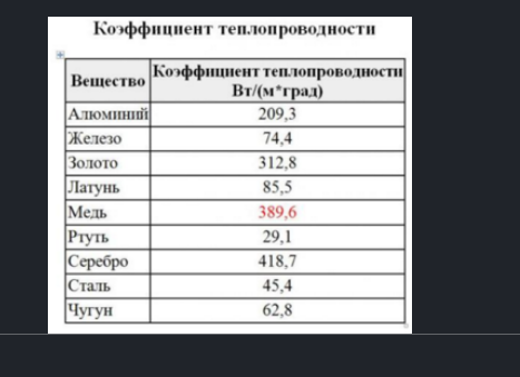

Думаю, для меди размеры радиаторов для рассеивания одинаковой с алюминиевыми мощности могут быть значительно меньше, чем для алюминия. Вот только по площади или линейным размерам, т.е. вдвое или вчетверо? Можно еще о толщине материала подумать. Всё в плюс экономике будет.

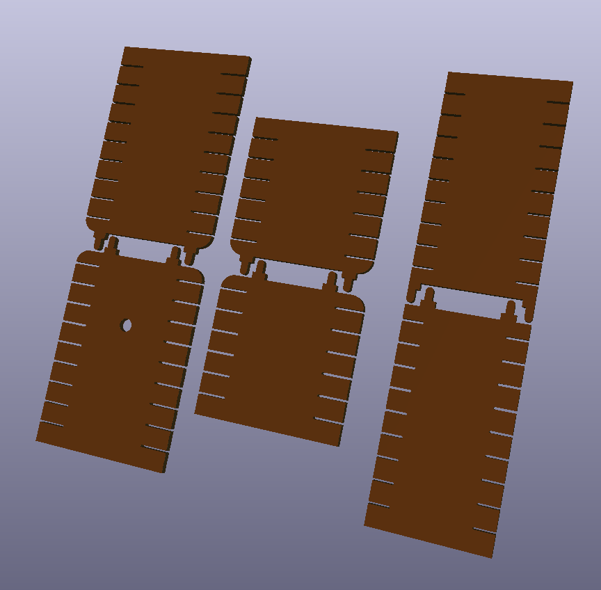

Прикинул цену работы по резке одного радиатора. Ссылка от Александра.
26 сен 2019, 11:06
В моём микрорайоне есть небольшая конторка.
Вот чертежик резки примерный.
На радиатор 35х35 мм получается что-то типа 0,2 м реза. По 47 руб/м.
Тогда работ рублей на 10, плюс дырки, хотя их , поди, сверлить дешевле будет.

Прикинул. Такой рез?

Александр, я бы начал с варианта, нарисованного Алексеем. Вполне себе рабочий вариант. Если точно узнать, какая ширина реза и припуски, то можно подогнать ширину или высоту пластины под ширину и длину листа. Доли миллиметра, даже миллиметры здесь особой роли не играют. Ширину можно уменьшать увеличивая высоту.

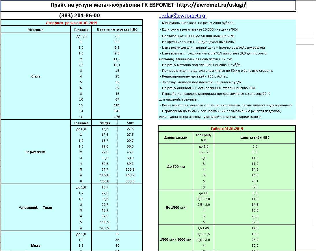

Поговорил на эту тему у себя в Новосибирске. Вот прайс:
Цену на рез по телефону подтвердили - 32 руб/м.
Гибка тоже есть. Это я про загибы ребер возможные говорю.
Металл тоже продают. Листовая медь 1х600х1500 есть. И потверже М1т и помягче М1м. По телефону же назвали цену в 640 руб/кг. В прайсе на сайте стоИт цена (может старая) по 480.

Вот примерно накидал варианты, которые лично мне хотелось бы получить.
Отправлено спустя 1 минуту 6 секунд:
Как ранее говорил, боковые "рёбра" можно и не высекать или просечку делать шире/уже...
Фактически, вариантов получается 6:
ширина 35мм, высота 50мм, расстояние между ножек 25,4 (1");
ширина 35мм, высота 50мм, расстояние между ножек 17,5 (совместимость с чиповыми вариантами);
ширина 35мм, высота 35мм, расстояние между ножек 25,4 (1");
ширина 35мм, высота 35мм, расстояние между ножек 17,5 (совместимость с чиповыми вариантами);
ширина 27,1мм, высота 50мм, расстояние между ножек 25,4 (1");
ширина 27,1мм, высота 50мм, расстояние между ножек 17,5 (совместимость с чиповыми вариантами).
Радиатор вместо HS-Edge_Cuts.pdf
Радиатор вместо HS-Edge_Cuts.dxf
