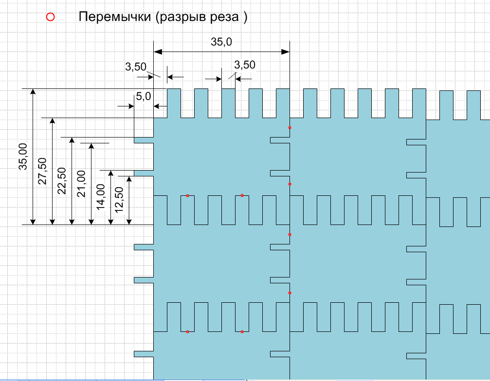

Вот чертежик резки примерный.
На радиатор 35х35 мм получается что-то типа 0,2 м реза. По 47 руб/м.
Тогда работ рублей на 10, плюс дырки, хотя их , поди, сверлить дешевле будет.

Прикинул. Такой рез?

Сообщение rad54 » 29 сен 2019, 05:25
28 сен 2019, 13:10
На стол станка лист ложится на своеобразные "иглы" и если лист не ровный и детали мелкие, в момент когда деталь отделяется от листа может происходить смещение заготовки. ... неизвестно куда упиралась игла...
goldmen8, Александр, чтоб избежать этого эффекта можно оставить в контуре реза перемычки, 2-4 штуки на деталь. Например, две по горизонтали и две по вертикали. Тогда детали не рассыпятся в ходе реза. Ширину перемычки уточнить экспериментально, с учетом толщины реза и чтобы разламывать вырезанный лист на полосы и детали после реза было легко. Например так. Схема реза, правда, уже устарела после поста viewtopic.php?p=26594#p26601.
