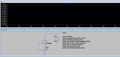

DN2540 в одиночку дает уже такой результат

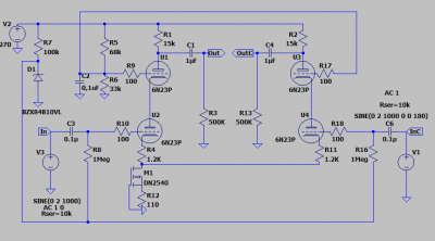

Владислав, с dn2540 я собирал конфигурацию, где после катода шел резистор 1.2К с каждой из половинок и один общий DN2540. Таким образом часть напруги падает на резисторе.

Я понял, что Вас запутал. Сейчас попробую внести ясность.
Вариант с DN

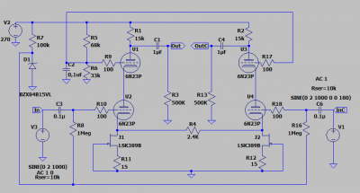

Вариант 389

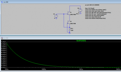

Но, я провел моделирование со 170ми.
Результат впечатляет.
Но я так и не понял, насколько принципиально иметь подобранные детали.

Во-первых, каскод выполнен неверно (V1 шунтирует R11). Затрудняюсь сказать даже, какой ток Вы получаете при этом. Думаю, что очень маленький, поэтому и сопротивление такое большое.
Мне кажется, стоило бы начать с одиночного транзистора. Смещение подавать на его затвор, следить, чтобы на стоке напряжение было больше, чем на затворе. В таком варианте сопротивление источника тока будет увеличиваться пропорционально сопротивлению в истоке.
Чтобы создать каскод нужно поместить ещё один транзистор поверх первого (на Вашем моделировании так и сделано), но ему придётся давать своё смещение, так как иначе не будет сохраняться условие превышения напряжения на стоке по отношению к затвору нижнего транзистора для заданного тока. Чтобы разорвать порочное влияние верхнего транзистора на нижний нужно удалить соединение затвора верхнего транзистора с истоком нижнего. Смещение нужно опять же давать таким, чтобы условие большего напряжения на стоке относительно затвора сохранялось для обоих. Например, Вы используете амплитуду переменного тока =1В. Т.о., на стоке верхнего транзистора минимальное напряжение будет = 4В. Т.о., напряжение смещения верхнего транзистора не может быть больше 4В. Допустим, мы даём смещение на нижний транзистор =2В (раз уж Вы выбрали такую величину). На стоке нижнего транзистора тогда не может быть ниже 2В. Мы знаем, что исток верхнего транзистора будет примерно на 50-100мВ выше затвора, т.е., это можно игнорировать. Выбираем значение смещения верхнего транзистора между 2 и 4В, скажем, 3В. Моделируем и наслаждаемся.
