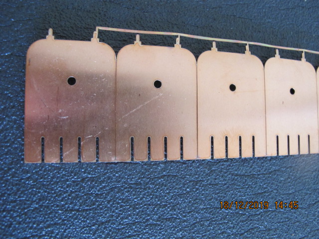

Сообщение rad54 » 18 дек 2019, 11:31
Получены нарезанные радиаторы.
Придраться фактически не к чему. Механических артефактов не наблюдается.
Только цвет меди кое-где в зоне двойного реза прорезей говорит о каком-то былом нагреве.
Самое интересное, что общий рез шириной 0.3 мм следов нагрева не имеет совсем.
Ломать на отдельные радиаторы не стал, но по пробным сгибаниям "линеек" чувствую, что это проблем создать не должно.
Хорошо (пока хорошо, может где и аукнется ещё), что выбрали медь мягкую. Подгибание вертикальных рёбер сверхусилий не требует. Полный простор для дизайн-творчества: хоть винтом их крути :wink:
Так что всех участвующих и сочувствующих поздравляю с завершением этой части проекта.
