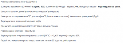

Я попробовал посчитать чуть по другому. А сколько должно было получиться чисто за рез? В присланном ими файле "Список деталей заказа" указана длина реза каждой нашей этажерки. Около 4,3 м. Умножаем на 12, получаем 51,6 м.
При заявленной стоимости 32 руб/метр это д.б. 1651 руб. У нас же вышло 3228 руб. Почти вдвое больше. Посмотрел на их сайте, что нам так увеличило стоимость.
Мы точно попали на "сумму реза меньше 10 000руб". Это у них повышающий коэффициент 1,5. Тогда должно быть 3228/1,5=2152 руб.
А вот что ещё? Откуда разница взялась между рассчитанной нам 2152 и ожидаемой мной 1651 ? Вроде и немного, но ...знать-то надо, где оптимизировать ещё можно :ill: .
Завтра скину им новый расклад наш на расчет и задам этот "скользкий" вопрос. Считала, конечно, программа, но данные -то вбивал человек.

К этому нужно добавить: "цена * кол врезок" и НДС, а потом это всё перемножить на коэф. (сумма резки менее 10т.р. - ...).

НДС в ценах уже указан.
Коэффициент для резки менее 10 тыс. руб. Алексей учёл.
Врезки - да, не учтены. Но я сделал по одной врезке на радиатор + одну врезку на деталь. Даже если их будет 300 штук (врезок), то их стоимость будет 210 рублей. Не сильно-то и помогает в подсчётах.
