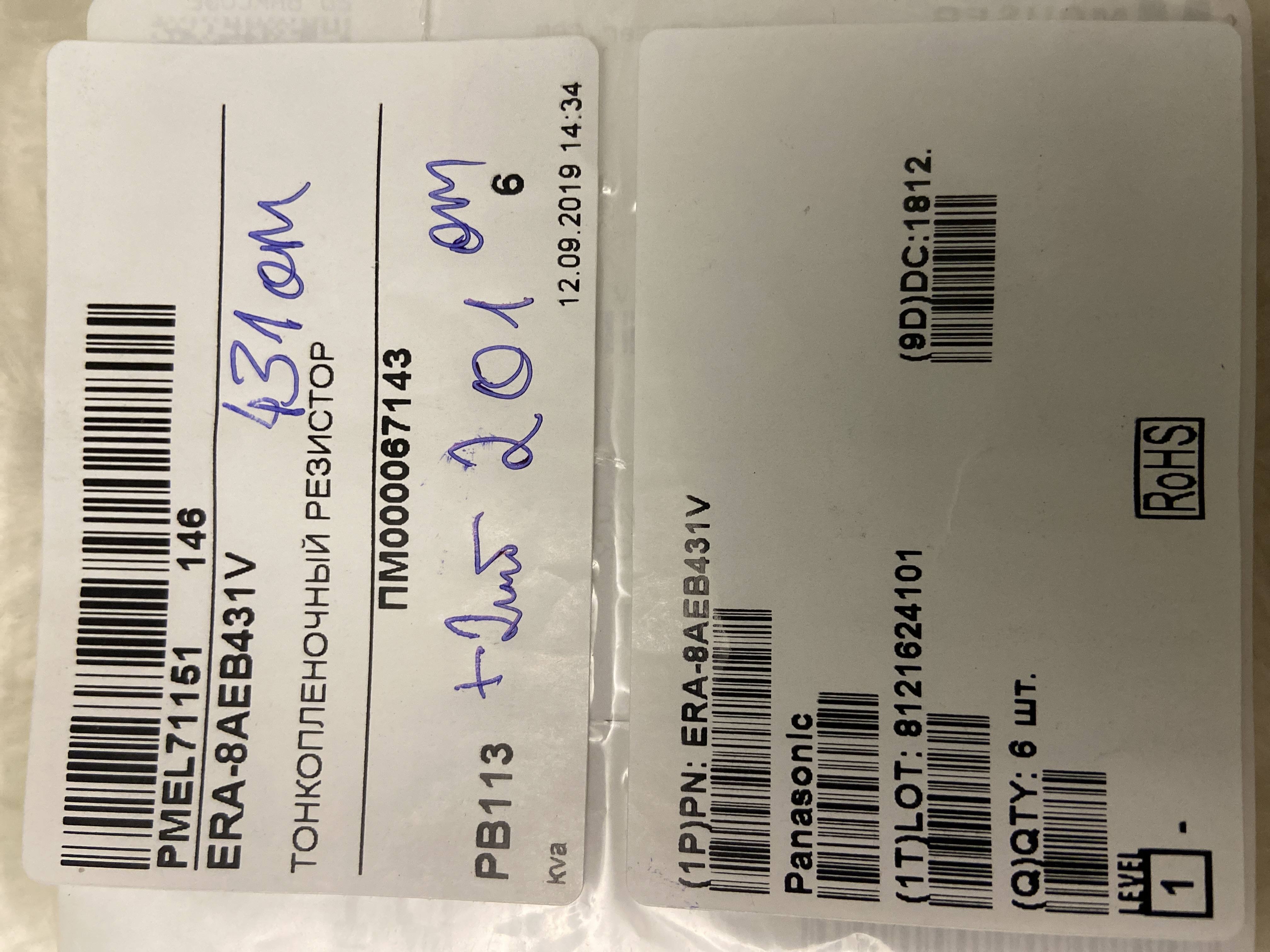

Александр, хочу уточнить, какие номиналы сопротивлений сейчас установлены в драйверном каскаде? Интересуют R8, R9 (предполагаю 470Ом судя по измеренному току), R20, R21, R22. Я ещё раз проанализировал приведённые цифры измерений - у меня впечатление, что усиления драйвера не хватает.
Но больше всего меня смущает одностороннее ограничение. Оба источника тока в катодах работают?
Когда Вы делали измерение в режиме балансного входа - 150В измерялось так же? (от пика до пика между двумя конденсаторами?)
они имеют надпись на борту 431, тестером звонятся как 401 Ом, во впаянном виде. Посмотрел в оставшихся запасах-431 Ом!
