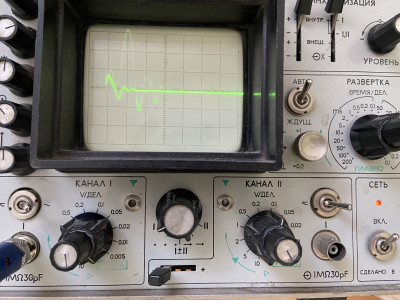

пере проверил. На R15 ноль при 1В синуса на входе, вплоть до 0,005 мВ/дел. При 1:1 на щупе.
Отправлено спустя 2 минуты 10 секунд:
Между землями сигнала и земли на 0,005 мВ/дел при 50-20 микроСек такие картинки:

ОК, одна мистика исчезла.
Это, скорее всего, переходные процессы. Для балансного сигнала большой проблемы не представляют, для небалансного - могут представлять (максимум 15мВ при длительности импульса ~40мс, есть и меньше). Надо пробовать демпфировать вторичную обмотку высокого напряжения, можно попробовать задемпфировать дроссель.
