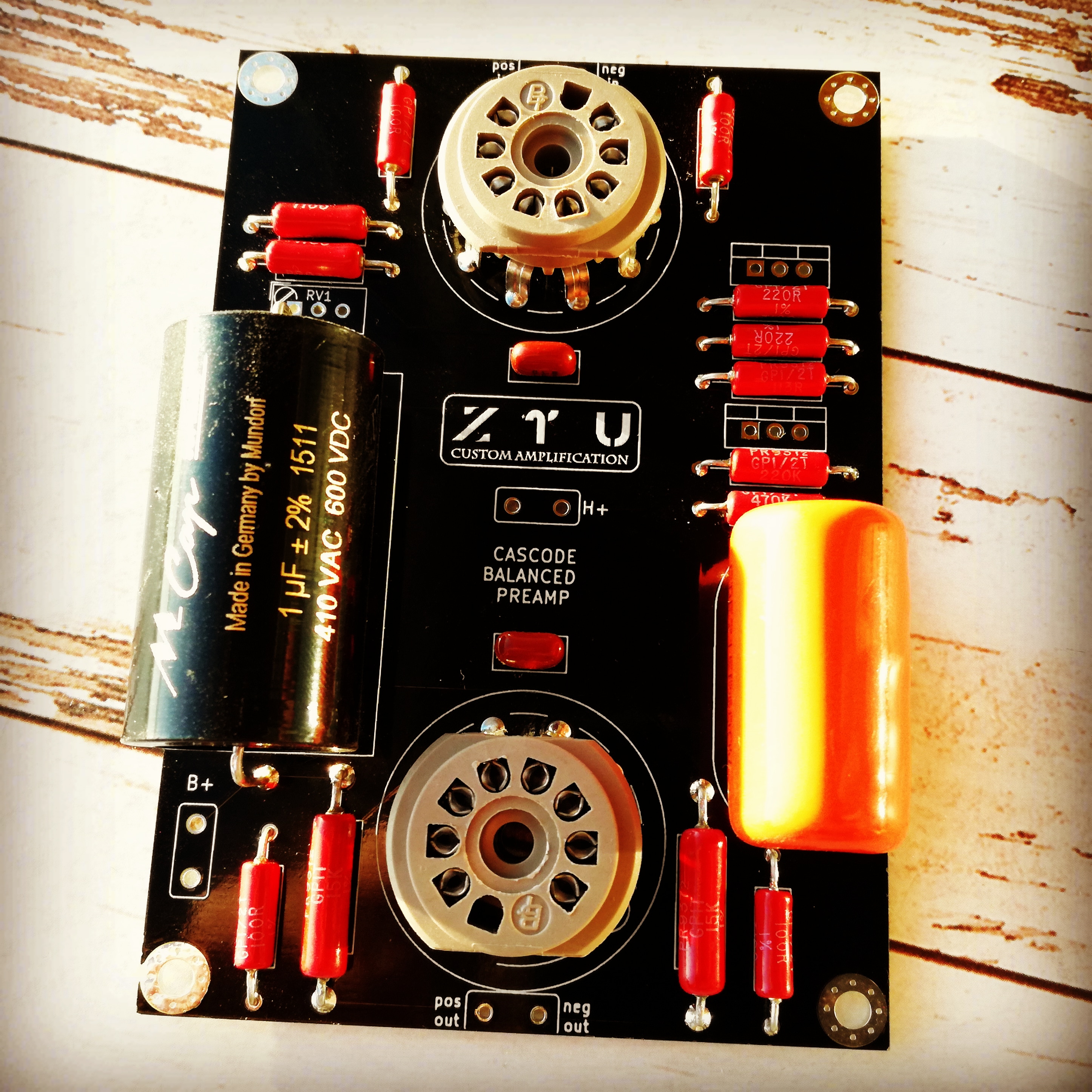

Итак, кажется, я закончил со звуковой платой.
Хочу сразу расписать, что к чему - возможно, это поможет найти потенциальные ошибки.
Сверху 2 входа - вход+ и вход -, снизу такие же выходы.
Сигнальная земля у нас будет формироваться на отдельной плате, на звуковой для нее отдельных вход ground lift.
Снизу отдельный разъём для высокого - высокое и земля питания.
ПО центру платы разъем для накала. Возможно, его стоит сместить к краю, как и В+. Подумаю над этим.
Справа расположены транзисторы источника тока, слева - балансер плеч источника.
На плате заложился посадочным под подсветку диодом лампы - посмотрим, возможно, понадобиться.
Плату можно собрать как под "лампы внутри корпуса" так и под "лампы снаружи".
Вроде бы ничего не упустил.

Сообщение poty » 17 янв 2020, 09:58
Нижний конец R4C5 должен быть на земле питания. Я бы вообще убрал сигнальную землю с платы, R5 и R17 установил бы в точке низкого импеданса сигнальной земли (на дополнительной плате) и соединил с селектором. Но это - моё мнение.

Сообщение Евгений Михеев » 17 янв 2020, 10:44
17 янв 2020, 09:58
Владислав, мы беседовали об этом, и пришли вроде как к:
20 дек 2019, 23:16
Смещение верхней лампы можно заземлить на каждой плате отдельно на локальную землю сигнала.
Вы мне объясняли плюс такого решения тем, что через сигнальную землю токи у нас не протекают.
Вот это интересно - можно вообще, по идее, вынести эти резисторы на плату аттенюатора - она будет этажеркой с платой селектора.

Сообщение poty » 17 янв 2020, 11:55
Всё верно! Но так как мы убираем сигнальную шину с платы, то становится удобнее заземлить делитель на землю питания.
Резисторы должны стоять в устройстве, подключенном к входу по DC. Что это будет - не принципиально.

Сообщение Евгений Михеев » 17 янв 2020, 21:46
17 янв 2020, 11:55
Внес соответствующие поправки в плату - убрал R5 и R17.
Посадил делитель на землю питания и убрал сигнальную землю с платы.
Заодно изменил посадочные места резисторов в большую сторону. Хочу использовать PRP.
Порылся в запасах - нашел 4 штуки 220 ом и 3 штуки 100 ом.
Мысль - сделать R6 & R16 по 100 ом, верхние R7 & R15 по 220 ом, они ведь могут быть больше 100 ом.
Осталось найти один резистор на 100 ом :-)

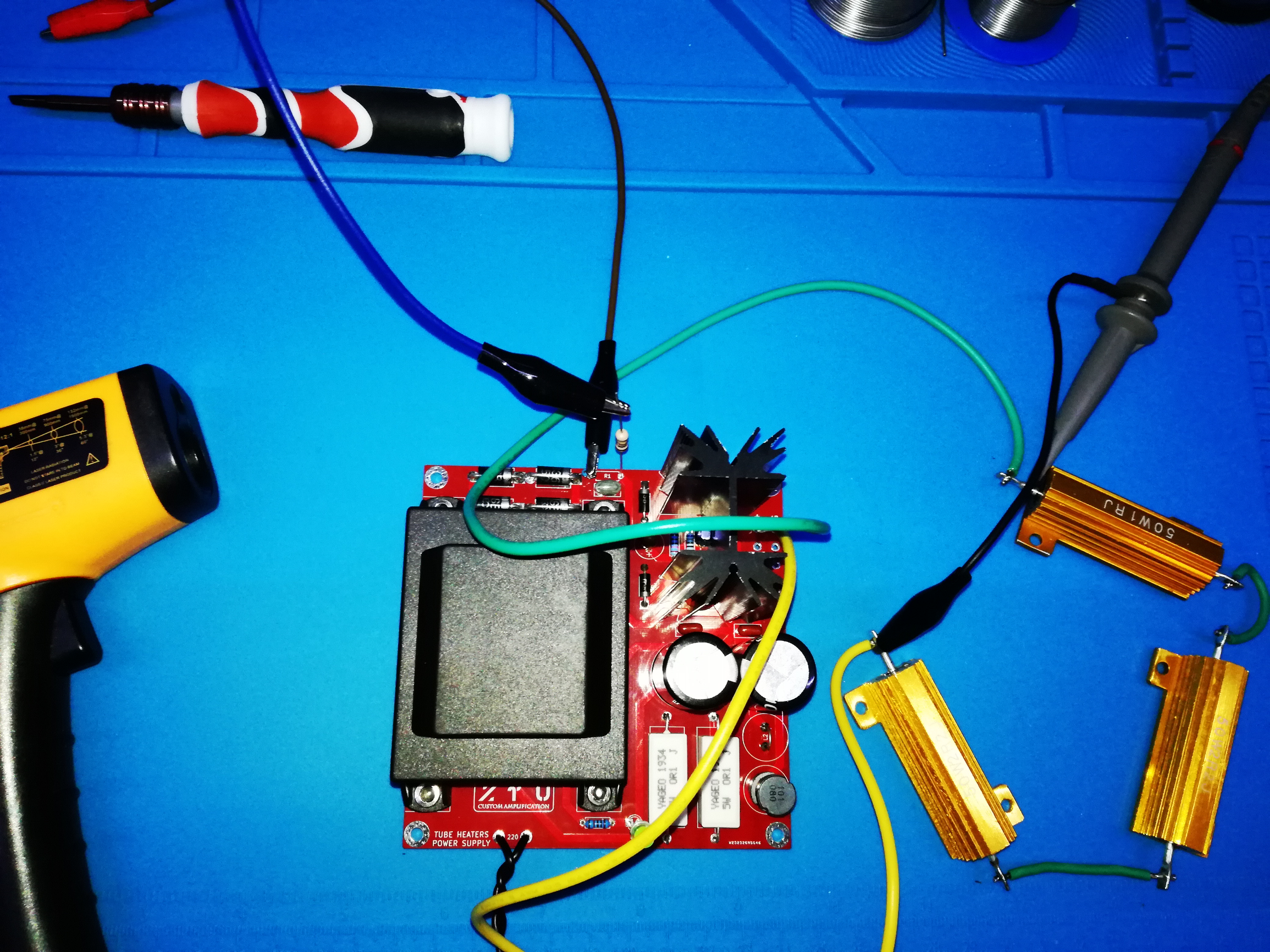

Сконфигурировал напряжение на 6.4в. ещё поиграю резисторами - может смогу сделать точнее. Но и 6.4 меня устраивают.

Накал удалось дотюнить до 6.3 - считаю это прекрасным результатом.
Тем временем жду индуктивности в блок накала - на них хочу погасить немного напряжения до стабилизатора, чтобы ему было максимально комфортно.
А пока собрал одну из плат.
Тоже не полностью - жду подстроечники.

Сегодня доехали все необходимые детали для БП накала, естественно, сразу за дело - сконфигурировал балластными резисторами и дросселем, теперь перед стабом 8.1В. Считаю запас нормальным.
Нагрузку сделал 5.4 ом, что на напруге в 6.3в даёт нужный ток 1.2а.
Сейчас работает конструкция уже час, нагрев резисторов 54градуса, радиатор и дроссель 50 градусов. Все неплохо.
Отправлено спустя 7 минут 51 секунду:
Пульсации кстати на нагрузке получил 9v rms.

Сообщение poty » 22 апр 2020, 11:48
21 апр 2020, 23:23
9v rms
9мВ?
