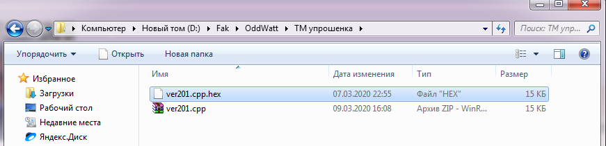

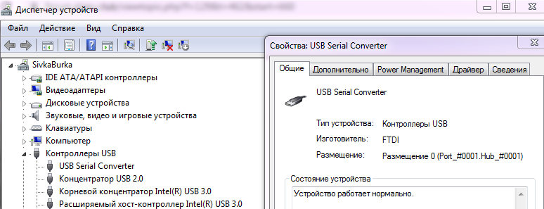

Чегой то я туплю. Не получается загрузить новую прогу. А инструкция слетела и я её не сохранил.
В один модуль ТМ загрузил, но кожей чувствую криво. По номеру USB порта из диспетчера устройств не вставало. А по второму варианту выбора в окошке загрузчика встало. Но номер то USB порта не правильный. А вторая плата даже не коннектится.
#145
Сообщение seurf » 11 мар 2020, 18:20
Эта инструкция в руководстве пользователя ТМ у меня сохранена. Я её посмотрел, перед прошивкой. По ней собственно и делал. Но у меня в памяти сохранилось, что Вы выкладывали инструкцию по ПЕРЕпрошивке в ТМ для усилителя. И там был пункт об удалении старой проги, перед установкой новой! Этого я не делал и тут этого нет. Сам придумал? Или был этот шаг при Пере- программировании?
Отправлено спустя 11 минут 37 секунд:
На данном этапе затык начинается с пункта коммутации. Я вижу в Диспетчер устройств- USB Serial Convertor- свойства - порт #0001, а при выборе порта в окне Xloader вылетает два варианта:5 и 1. Выбираю 1- либо вылетает надпись Нет контакта, либо начинается загрузка и висит, не завершается. На втором ТМ, загрузилось с 5 порта, хотя это не правильно.
А у меня в памяти Ян, что инструкция была на программирование для ТМ усилителя.
Пере коммутация USB, делал несколько раз, пока не помогло.
Отправлено спустя 9 минут 14 секунд:
И ещё одна муть, вместо 15 кБ, с порта 5 ( ну фиг с ним, пусть будет 5),но ставится 5,19 кБ? Хотя путь прописываю к файлу 15 кБ?
Ведь прошивка от 07.032020 ver201.ccp.zip -15 kB?

Сообщение seurf » 11 мар 2020, 19:02
Алаев Ян писал(а): ↑
11 мар 2020, 18:49
сделайте скрин, пожалуйста
Отправлено спустя 20 минут 46 секунд:
Xloader ZIP не видит. Только распакованный файл.
Снимок Xloader.PNG (15.97 КБ) 133637 просмотров

#147
Сообщение poty » 11 мар 2020, 19:29
Ничего не понял про "5" и "1". Особенно в контексте картинки про USB. Если это COM порты, то их и нужно смотреть в списке COM портов.
#148
Сообщение seurf » 11 мар 2020, 19:37
11 мар 2020, 19:35
в Xloadere выпадает два порта: 1 и 5.

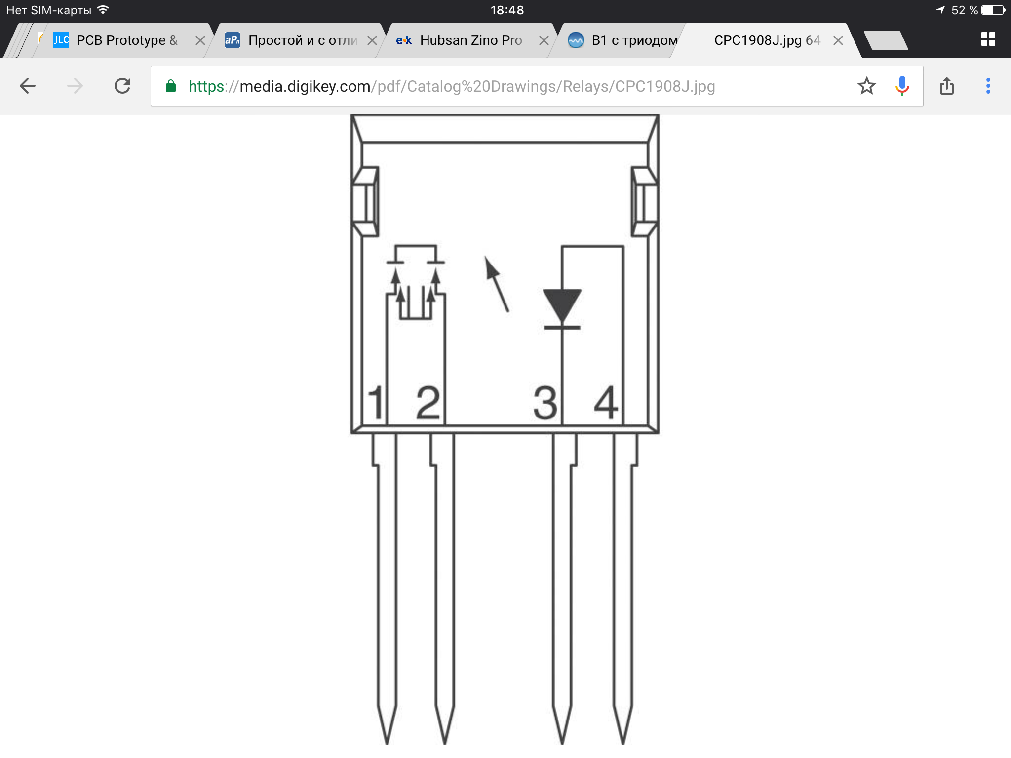

По схеме ТМ download/file.php?id=15513&mode=view имеем коммутацию плюса анодного питания бесконтактным Рэле CPC1908j. Согласно Datasheet 3-4 ножки это светодиод. А 1-2 это коммутируемая анодка.
https://media.digikey.com/pdf/Catalog%2 ... C1908J.jpg
Эскиз CPC1908j
На схеме
светодиод 1-2? А 3-4 якобы коммутация анодки.
То есть надо поменять нумерацию местами. Опять же по Datasheet не увидел разницы входа и выхода коммутируемой анодки. А по схеме четко обозначены in- вход анодки и out- выход скоммутируемой анодки с помощью Рэле.
В общем вопрос простой: 1-2 или 2-1 есть разница?
При этом после включения и задержки коммутируются естественно 1 с 2.
Отправлено спустя 20 минут 25 секунд:
Опять же смотрю Datasheet http://www.ixysic.com/home/pdfs.nsf/www ... PC1908.pdf и не вижу обозначений вход- выход ног 1-2.при этом ножки 3-4 про писаны, поскольку там стоит светодиод. 3- минус катод, 4- плюс анод светодиода.
Отправлено спустя 1 час 15 минут 7 секунд:
По идее 1- in; 2- out.

#152
Сообщение Tos » 24 апр 2020, 20:36
seurf писал(а): ↑
24 апр 2020, 19:35
кажется там CPC1978j, у него напряжение коммутации до 800 В, а CPC1908j только 60 В. Ничего не напутали?
А распиновка у них одинаковая и не совпадающая с нарисованным у вас на схеме.
CPC1978.pdf
(857.39 КБ) 4730 скачиваний
Андрей
#153
Сообщение seurf » 24 апр 2020, 20:46
Да, CPC1978j https://www.digikey.com/product-detail/ ... aE5GIn0%3D но когда открываем Datasheet вылетает картинка 1908.
То что на схеме произошла смена нумерации пар светодиода и полевого коммутирующего входа я написал. Вопрос стоит в необходимости соблюдения in ( входа) и (out) выхода, четко прописанного на схеме и на плате. А Datasheet производителя я указал: http://www.ixysic.com/home/pdfs.nsf/www ... PC1908.pdf и именно на этом Datasheet нет указания in и out.

#154
Сообщение Tos » 25 апр 2020, 10:06
seurf писал(а): ↑
24 апр 2020, 20:51
Для реле все равно в каком направлении коммутировать. Может только удобство монтажа имеет значение.

#155
Сообщение poty » 25 апр 2020, 14:07
Вопрос неверной распиновки уже обсуждался нами в этой ветке, на него обратил внимание тогда Ян, по-моему. Дело в том, что ради оптимизации времени, я использую изображения деталей из имеющихся в KiCad (иначе нужно было бы либо рисовать свои, либо изменять и пересохранять те, что есть в KiCad, на всё требуется время). Т.е., нумерация выводов дана по расположению выводов на посадочном месте, а не по datasheet:
Зелёным маркером обведено реле, можно посмотреть, как там сделана нумерация выводов. Заодно проверить, как имеющиеся выводы соединены с разъёмами управления и коммутации.
Теперь что касается расположения входа и выхода по части коммутации высокого напряжения. Реле рассчитано на коммутацию переменного тока, поэтому разницы куда подключать вход, а куда - выход нет никакой. Прочитав datasheet можно об этом догадаться по отдельным намёкам, к сожалению (например, символу управляющего элемента, представляющему встречно включенные MOSFET, выражению тока в RMS и т.п.). Я написал в support IXYS, они мне подтвердили, что данное реле коммутирует переменный ток. Увы, эта информация была неверно отражена в большинстве поисковых систем крупных ритейлеров (включая DigiKey), что приводило напрямую к гораздо более дорогим вариантам реле. Не знаю, исправили ли они это сейчас.

Сообщение seurf » 25 апр 2020, 15:27
25 апр 2020, 14:07
Я тоже по datasheet видел, написал об этом. Но уже много чего натворил, теперь на воду дую! Ещё с панталыку меня сбили разные ( квадрат и круг) выходные отверстия. Типа минус/ плюс. И до кучи надписи на схеме in/out, вот и затеял дискуссию. Спасибо!
